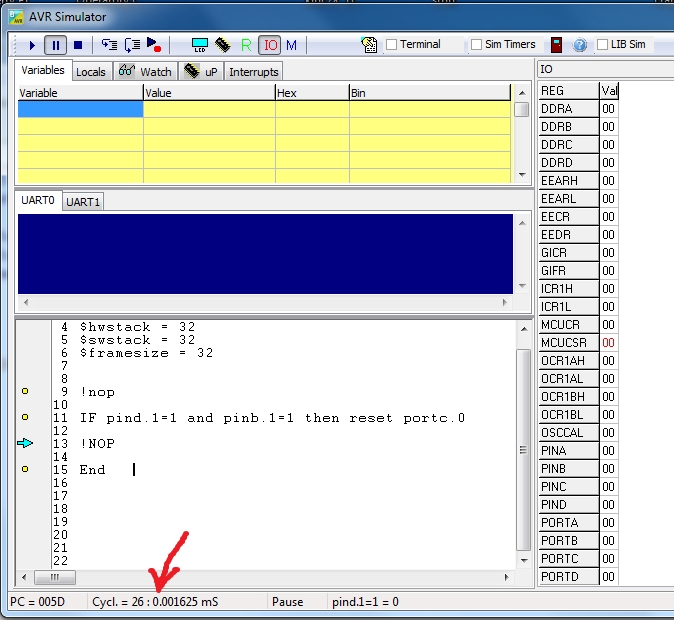

    chcialbym to sprawdzic 10 razy na sekunde. Nie wiem ile bedzie trwac jeden If, moze jakas podpowiedz jak zmerzyc ten czas? Moze w bascomie gdzies pisze?

    W symulatorze podaje czas.
    Procesor jest szybszy niż myślisz. Nie zdążysz okiem mrugnąć jak ci 1000 IF'ów zrobi

    moze glupia prosba, ale czy moglbys mi wskazac gdzie w symulatorze tego szukac? Nie znalazlem nic takiego :-(
    Co do czasu trwania if-ow sugerowalem sie tym ze w symulatorze dlugo to trwalo :-P
    Rozumiem ze ma na to wplyw taktowanie Atmegi? Im wyzsza wartosc kwarcu tym szybciej?
    Twoje wolne IF pind.1=1 and pinb.1=1 then reset portc.0
    przy 16 MHz wykonuje się przez 26 cykili, 0,001625 mS niecałe 2 μs (1 μs = 1/1 000 000 s). :)

    tyle ze u mnie w tym miejscu jest 0 :-( moze dlatego ze nie dziala w petli tylko przelatuje po ifach i koniec programu. Potem to sprawdze, dzieki :-)

    IF pind.1=1 and pinb.1=1 then reset portc.0 zajmuje 26 cykli? Dziadostwo.
    Gdybyś się BARDZO śpieszył to możesz zrobić tak: ...

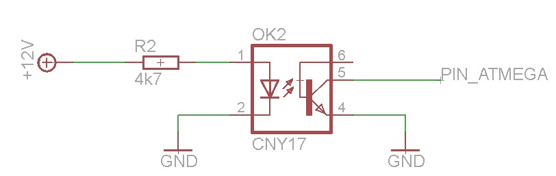

    To wygląda następująco: czujnik zamontowany w maszynie jest to czujnik indukcyjny PNP podłączony to transoptora PC817. Tylko że troche zrypałem, bo nie napisałem o tym na poczatku. Ten transoptor ma wbudowany tranzystor NPN czyli w momencie kiedy dioda załączy tranzystor w transoptorze na atmegę pójdzie GND (tak mi się wydaje) więc muszę w ustawieniach pinów ustawić je na stan wysoki a w momencie kiedy czujnik coś wykryje transoptor się załączy i zrobi na pinie stan niski (mam nadzieję że nic nie pokręciłem)

    podłączyłem wg schematu, tam gdzie +12 jest wyjście z czujnika indukcyjnego :)

    Jeszcze jedno czy NAPRAWDĘ konieczne jest dodawanie R1 tak jak na tym przykładzie? Bo nie dam rady go wkomponować w płytkę przy 18 transoptorach :(
