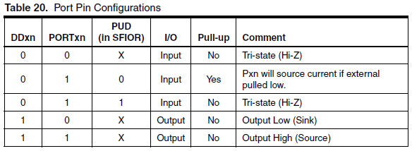

Jak ustawić porty atmegi tak aby w stanie aktywnym "niskim" zwierały sygnał do masy a "wysokim" port był wstanie wysokiej impedancji?
Zależy mi aby porty zachowywały się jak bramka typu OC. Porty mają zwierać na masę różne rezystancję i symulować klawiaturę rezystancyjną
