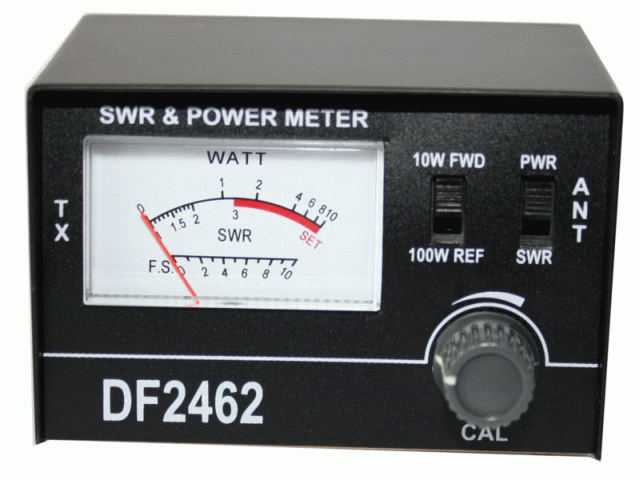

    Witam! Jakiś czas temu kupiłem sobie wyżej wymieniony reflektometr, dziś kupiłem sobie nową antenę CB, bo stara już wysłużona, biorę żeby ustawić, a tu niespodzianka, wskazówka podczas nadawania wariuje jak głupia. Zgodnie z instrukcją , ustawiam sobie np. na 1 kanał, jeden przełącznik daje na FWD, naciskam nadawanie i wtedy pokrętłem CAL powinienem wskazówkę ustawić na koniec skali SWR, ale ona mi cały czas skacze, im bardziej kręcę pokrętłem CAL tym ona bardziej skacze. Gdy już jakoś się zatrzyma na tym końcu skali, przełączę lewy przełącznik na REF to mam wartość między 2 a 4 (tam gdzie jest czerwony pasek na skali). Bez względu na to czy stara antena, czy nowa pokazuje praktycznie to samo, pomiary delikatnie się różnią, ale generalnie nie wskazuje tego co powinien. Czy jest sens to w ogóle naprawiać czy lepiej kupić nowy?

    Czytałem, ale na pomiarach się nie znam. Chciałem to znajomemu zanieść, ale uprzednio chciałem się dowiedzieć, czy jest sens, żeby nie było wstydu

    Prawdopodobnie uszkodzony potencjometr od kalibracji.(CAL)

    A nie wiesz jaki to może być potencjometr? Bo rozkręciłem, wyjąłem, ale nie jest nic na nim napisane

    Jeśli posiadasz multimetr lub inny miernik mierzący rezystancję to po prostu zmierz wartość rezystancji na skrajnych nóżkach potencjometru. Jeśli ścieżka oporowa nie jest uszkodzona to powinieneś uzyskać pomiar. Możliwe jest także, że ścieżka jednak została uszkodzona wtedy może się okazać, że miernik wskaże "nieskończoność" lub odczyt będzie się zmieniał.

    Niestety miernik nie wskazuje nic, posiadam co prawda zwykły miernik za kilkadziesiąt zł, ale posiada opcje mierzenia rezystancji, ale gdy mierze cały czas jest to samo czyli domyślnie 1.
    Edit:
    Ustawiłem miernik na 2000k, wartość pomiaru skacze mi od ok 100 do 2000

    W takim razie masz przerwę na ścieżce. Wymień potencjometr na 10kΩ

    Na nóżce środkowej i skrajnej, lewej jak i prawej miernik wskazuje wartości od ok 100 do ok 1000-1200 przy ustawieniu na 2000kΩ. Wielkie dzięki za pomoc, pójdę do sklepu z potencjometrem, może tam mi coś dopasują ;)

    Trzeba patrzeć na nity czy się nie rusza końcówka, bo te chińskie może być źle sprasowane i jest luz na końcówkach.

    Wymieniony potencjometr, wstawiony 22KΩ/A i działa.
