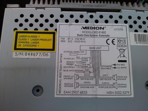

    Witam:)
    Mam do podłączenia radio Medion MD81460. Jest na nim taki schemat : Medion MD81460 - Podłączenie kabli do 16-pinowego gniazda, różnice w schemacie z tyłu jest gniazdo 16 pin (2 rzędy po 8 pinów) takie jak w Alpine. Zakupiłem wtyk jednak nie jestem pewien jak podłączyć te kable. Na schemacie jest tylko 14 kabli, w gnieździe 16. Może ma ktoś to radio i wie jak je podłączyć :)
    Pomoże ktoś?

    sp3wvl
    Po czasie ale innym się przyda.
    Patrząc od tyłu na złącze, licząc od lewej do prawej - górny rząd.
    1,2 preamp out ,3 preamp GND ,4 +memory, 5,6 głośnik ,7,8 głośnik
    Dolny rząd od lewej do prawej:
    9 + ,10 +autoantena, 11 NC ,12 masa ,13,14 głośnik ,15,16 głośnik.
