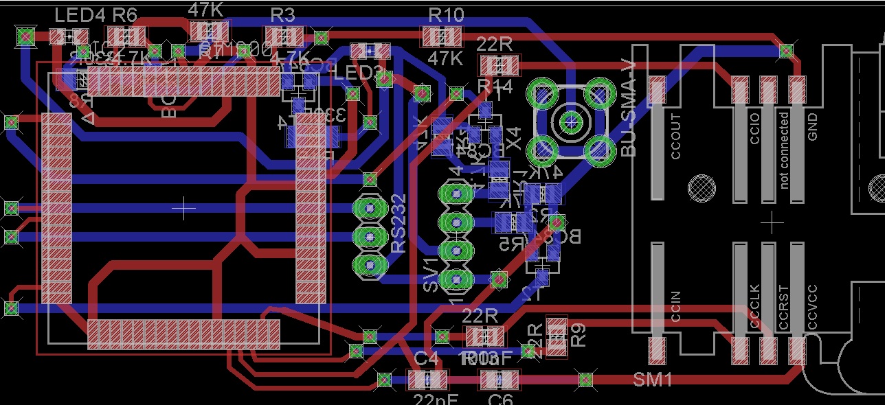

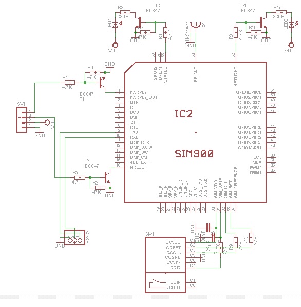

    Witam, zaprojektowałem i wykonałem płytkę z modułem sim900. Niestety nie mam z tym modułem kontaktu gdyż nie reaguję on na zmianę stanu pwrkey. Diody przy pinie status oraz netlight są martwę nie wiem za bardzo czy moduł może być spalony czy też jest to efekt źle zaprojektowanej płytki. Poniżej zamieszczam schemat oraz projekt płytki.
    z góry dziękuje za pomoc.

    A jaki jest to dokładnie moduł?
    A sprawdzałeś w momencie podania napięcia na bazę T1 jakie napięcie jest na pwrkey?

    Do testowania zasilam układ zasilaczem 7V o wydajności 950mA. Natomiast kondensatory postanowiłem dać na drugiej płytce gdyż wszystko musi się zamknąć w małej obudowie. Moduł sim900 zaczął już ze mną rozmawiać - najpierw zapala się netlight, gaśnie potem zapala się status i w międzyczasie miga netlight. Tyle że do sieci się nie loguje bo jak dzwonię na moduł to włącza się poczta

    Sorki źle napisałem 7v przed stabilizator 7805 a za tym stabilizatorem mam diodę która zbija napięcie do 4.69 - 4.7. Według nowej noty układ ten pracuje w zakresie od 3.1 - 4.8V. Karta jest z plusa bez pinu. No chyba że trzeba coś ustawić w modemie jeszcze. Rs232 na 3.0V będe miał dopiero w poniedziałek więc chciałem tylko zobaczyć czy moduł loguje się do sieci.

    Ja bym zdjął ten kondensator C4 na lini SIMDATA.
    Próbowałeś na innej karcie SIM?
    Czy napięcie 1,8V utrzymuje się cały czas czy tylko w trakcie próby logowania a potem je zdejmuje i nie ponawia próby?
    Jeżeli wykonałeś tak płytkę jak na przedstawionym projekcie to masz trochę za długie ścieżki do gniazda karty SIM, więc drobne pogorszenie właściwości/jakości ścieżek/lutów itp prowadzi do problemów po jakimś czasie użytkowania, proponuję jeszcze raz wykonać płytkę tylko jakoś rozsądniej poprowadzić połączenia bez zbędnej liczby przelotek

    Cały czas utrzymuje się napięcie 1.79 - 1.80. Próbowałem już z drugą kartą z plusa i też nic z tego po wylutowaniu C4 nie widzę żadnej poprawy. Możliwe że to faktycznie wina zbyt długich i cienkich ścieżek.
    Edit: Teraz znowu zalogował się do sieci natomiast po ponownym uruchomieniu mielił kilka razy i przestał podawać napięcie na kartę sim. Wcześniej od razu logował się do sieci teraz jak już się zaloguje to może po 30s. Przynamniej z tego co widzę po diodzie.
