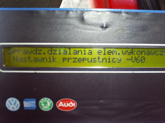

    Witam. Po wjechaniu na kałużę gaśnie mi silnik i podejrzewam, że zamaka coś od zapłonu.Po 30 minutach odpalam i przy dodaniu gazu przygasa. Co to może być?
    Silnik AEE, 1.6 benzyna 75 km, 1995r.

    Pewnego dnia rano nie mogłem go odpalić. Stał ok 4 dni i nie odpalałem go przez ten czas. Swoją drogą bendix zawinił ale nawet poprzez "popchanie" go miał bardzo ciężko, chodził na 3 cylindry. Zaprowadziłem go do mechanika i stwierdził, że to wina przewodów od cewki, palca i rozdzielacza. Zobaczymy co będzie dalej. Znajomy też twierdzi ,że to może być wina wtrysków. Co myślicie o tych dolegliwościach?
    Jeszcze zapomniałem dodać ,że nie mam osłony pod silnikiem i może dlatego zamaka coś po wjechaniu w kałużę

    Masz 95r. masz monowtrysk a jak sie nie mylę to kod silnika to AEA albo ABD , przewody mają przebicie to raz a 2 do wymiany silnik krokowy + adaptacja przepustnicy miałem to samo w polo 1.0 na monowtrysku. Ja akurat mam osłonę ale niechce mi się jej przykręcic. wiechałem juz pełno razy w kałużę i nie było problemu.

    Kolego nie patrz na tekst moda. Wyciągnij przepustnicę , kub benzynę ekstrakcyjną i wyczyść przepustnicę. Odepnij aku i przewody + i - zewrzyj na 5 min spowoduje to reset komputera i ustawień(komputer będzie tworzyć na nowo mapę w zależności od twojej nogi) . Potem adaptacja przepustnicy vagiem . Jeżeli problem wróci to wymiana krokowca.

    A i żeby nie było mój błąd nie zauważyłem ze autor postu ma AEE czyli wielopunkt. W takim wypadku musisz wyczyścić przepustnicę. NASTAWNIK PRZEPUSTNICY jest nie wymienialny jeżeli objaw powróci do wymiany przepustnica. Lecz najpierw tak jak pisałem wyżej , wyczyść ja, + i - razem na 5 min by zresetować kompa i adaptacja. Powinno załatwić sprawę.

    Dokładnie mam wersję AEE, przepustnicę całą wymieniałem jakiś czas temu bo falowały mi obroty i dużo palił. Spróbuję też z tym resetem :)
