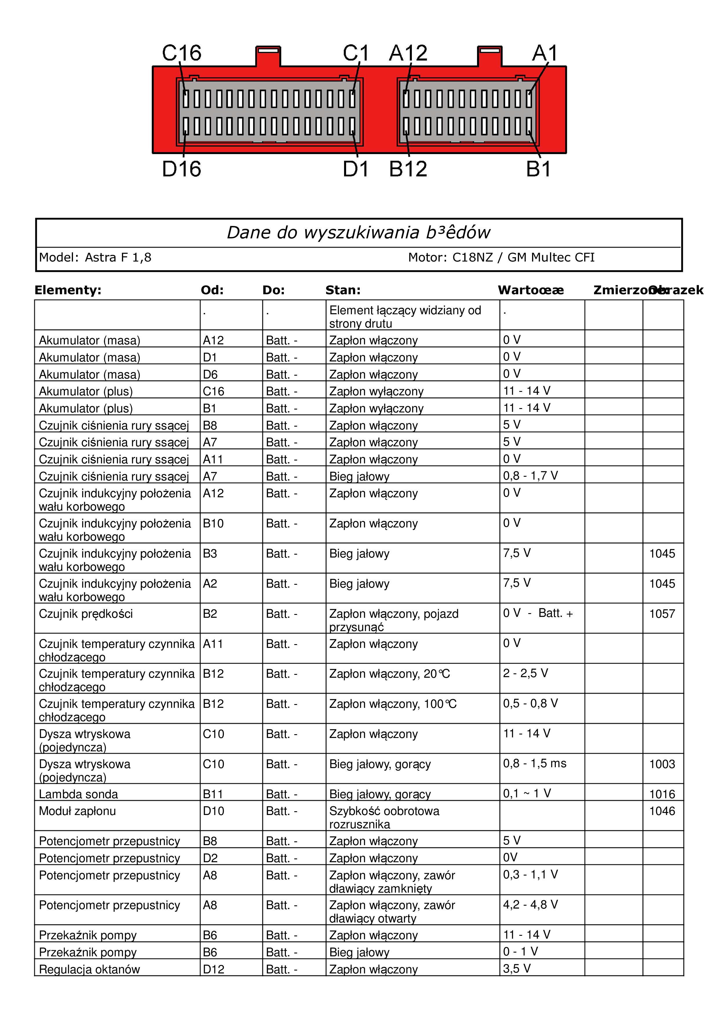

#1 11401970 11 Paź 2012 21:00 andriei andriei Poziom 14 #1 11401970 11 Paź 2012 21:00 Witam. Szukam opisu wyprowadzeń przewodów ze sterownika GM multec od silnika 1.8nz. Proszę o pomoc.
Pomocny post #2 11402913 12 Paź 2012 07:47 manta manta VIP Zasłużony dla elektroda Pomocny post? (+1) Pomocny post #2 11402913 12 Paź 2012 07:47 A tu szukałeś: https://www.elektroda.pl/rtvforum/topic72837-30.html
Pomocny post #3 11403009 12 Paź 2012 09:04 mirekfm mirekfm Poziom 19 Pomocny post? (+1) Pomocny post #3 11403009 12 Paź 2012 09:04 Nie piszesz jaki typ opla. Ale schematy chyba są takie same Załączniki: Report.pdf Download (138.42 KB)
#4 11403092 12 Paź 2012 09:43 andriei andriei Poziom 14 Autor tematu Pomocny post? (0) #4 11403092 12 Paź 2012 09:43 Bardzo dziękuję! tego właśnie potrzebowałem. Teraz wiem jak podłączyć czujnik prędkości na podczerwieni do ecu. Jeszcze raz dziękuję.
#5 11414745 15 Paź 2012 19:36 andriei andriei Poziom 14 Autor tematu Pomocny post? (0) #5 11414745 15 Paź 2012 19:36 Mam jeszcze jedną prośbę. Potrzebuje jeszcze opisu podłączenia złącza obd do ECU. Proszę o pomoc.
