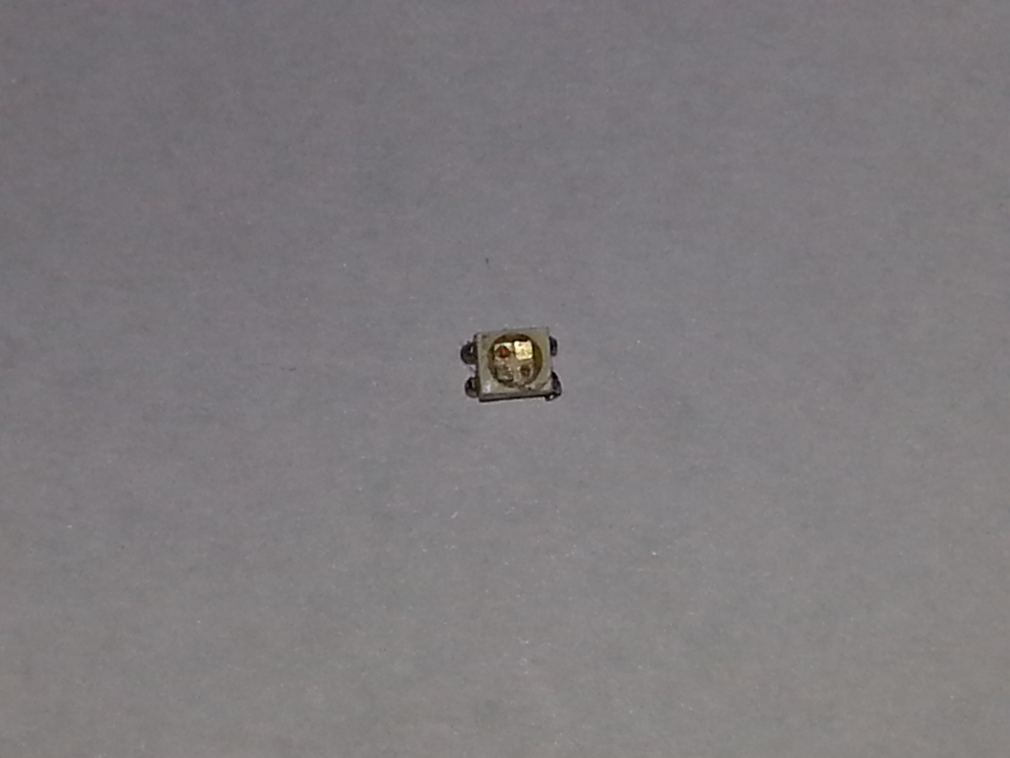

    Wracam do tematu palących się diod w tylnych lampach VW golf 6 plus.
    Po tym jak część diod w obu lampach tylnych przestała świecić kupiłem inne używane ale nie minął rok i znowu w jednej z lamp dwie diody przestały świecić.
    Są to diody jak na załączonym real-foto.
    Proszę czy może mi ktoś podać gdzie można je kupić,lub ewentualnie jaki zamiennik zamiast nich zastosować.
    Jak zapobiec sytuacji aby uchronić te diody przed spaleniem.
    Te diody są typu SMD PLCC dwukolorowe żółty kolor do kierunkowskazów zasilanie 12V na przewodzie do tego diabelskiego koła to 12V i czerwony kolor światła pozycyjne zasilanie na przewodzie 5V. Oznaczenie na diodzie EH6Z .Tych diod w lampie na tym diabelskim kole jest 20 szt. Jak pokazane na foto w pierwszym poście tego tematu. Może napięcie zasilania jest zbyt duże i to powoduje ich przepalanie.Uszkodzenie następuje głównie po stronie koloru żółtego od kierunkowskazów. Proszę o pomoc jak rozwiązać ten problem.

    To nie jest kwestia poprawiania lutów. Luty są na 100% dobre powodem awarii są wadliwej jakości zastosowane diody SMD które mają zbyt krótką żywotność i po prostu się palą.Kupowanie innej używanej lampy to wrzucanie pieniędzy w błoto bo większość z nich jest uszkodzonych i trafienie na dobrą to loteria.
    Poszukaj tych diod w sklepach elektronicznych i po prostu wymień same diody.
    Taka dioda to koszt 1 zł za sztukę.Jak nie potrafisz sam to w Poznaniu jest firma która naprawia te lampy za 100 zł plus przesyłka w dwie strony.
