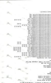

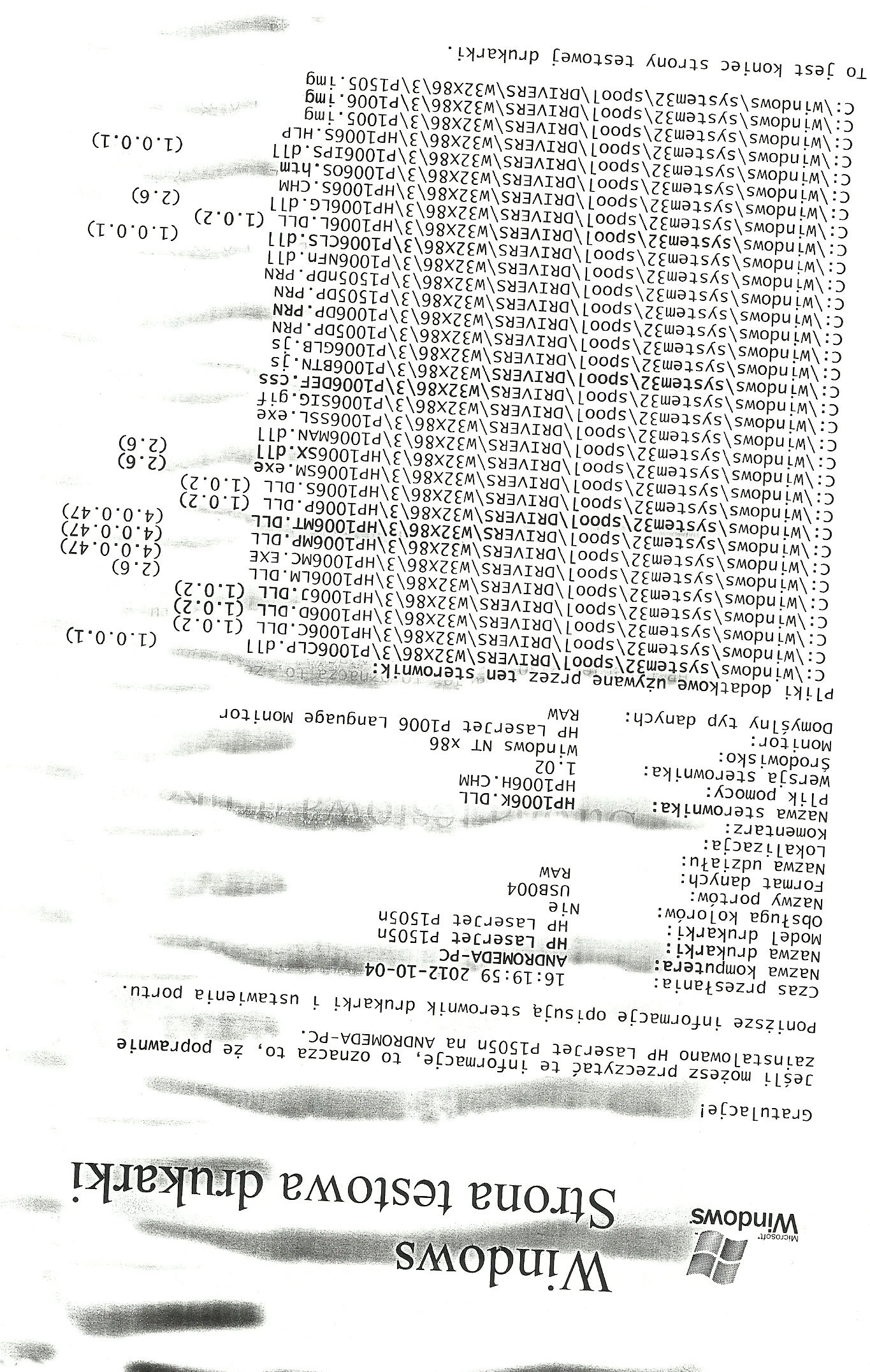

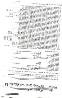

    witam
    problem dotyczy tonerów hp 436, 435, 278, 285
    Po napełnieniu, na wałku magnetycznym proszek rozprowadza się ładnie, po włożeniu do drukarki i wydruku, na kartce pojawiają się czarne fale... gdy ponownie rozbiorę toner, widać, że proszek jakoś nie równomiernie przylega do wałka magnetycznego - są właśnie na nim takie fale, nawet palcem nie można rozetrzeć nadmiaru proszku, tylko muszę wyjąć wałek magnetyczny i go wytrzeć ręczniczkiem. Czasem pomaga po którymś rozebraniu tonera i czyszczeniu wałka magnetycznego.
    Nie wiem od czego to zależy ale dzieje się tak średnio 1 raz na 5 regenerowanych tonerów (wypisanych powyżej), Proszek używany jest dedykowany do tych modeli - toner sferyczny
    W załączniku skany
    HP 436/435/278/285 - Nierównomierne rozprowadzanie tonera, czarne fale na wydruku HP 436/435/278/285 - Nierównomierne rozprowadzanie tonera, czarne fale na wydruku HP 436/435/278/285 - Nierównomierne rozprowadzanie tonera, czarne fale na wydruku
    Proszę o pomoc

    A nie sypiesz za dużo proszku?
    Wałek magnetyczny dobrze wymyty?Rolka PCR również.
    Ustal odległości między brudzeniem na kartce,wtedy po średnicy wałka znajdziesz który Ci bruździ.

    do 285 ok 80g
    do 278 ok 100g
    do 436 i 435 ok 120g
    brudzi na pewno magnetyczny, bo jak pisałem wzory które są na kartce, układają się na samym wałku magnetycznym, w miejscach fal robią się wyraźne - widoczne gołym okiem zgrubienia.
    magnetyczny i pcr czyszczę 50% propanolem, ale jak wspomniałem 95% związane z magnetycznym

    Może co któryś cartridge ma bardziej wypracowane elementy, te o których pisałem wcześniej.
    Czy przy regeneracji dokładnie oczyszczasz wszystko ze starego tonera (kasetka, pod listwami, śmietnik, mag, pcr)?
    Jeśli czyszczenie jest poprawne, to pozostaje jeszcze proces regeneracji jak wykonujesz w szczegółach, oraz ewentualnie właśnie wewnętrzne materiały eksploatacyjne w kasetce tonera bo są przewidziane na małe przebiegi. Żeby to sprawdzić wymień Kolego te części w kasetce w której są problemy, lub napisz dokładnie (może byc pw) jak przeprowadzasz regeneracje krok po kroku jak najbardziej szczegółowo.
