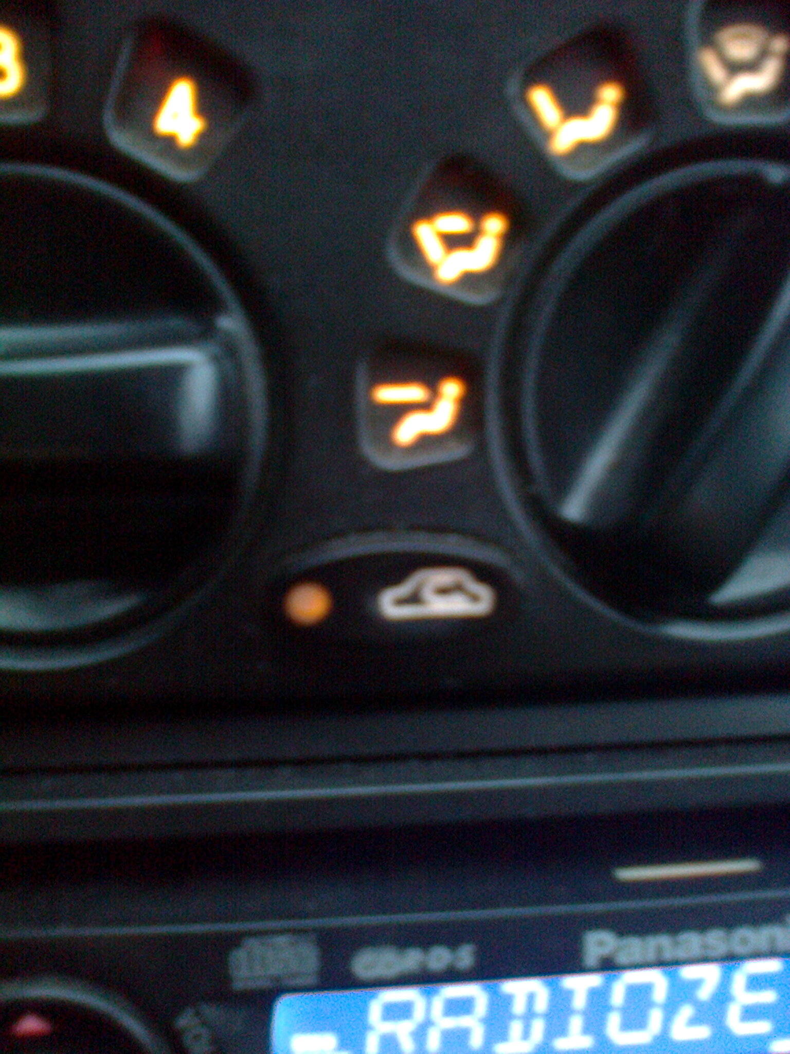

    Ostatnio często nim jeździłem to nie było większych problemów z odpaleniem. W tym czasie został zregenerowany alternator i m.in. wymieniony w nim regulator napięcia. Teraz już znacznie lepiej pali i lepiej się jeździ po takim zabiegu: zostało wyjeżdżone paliwo do końca(było tankowane w miejscu gdzie paliwo było złej jakości ale dowiedziałem się o tym od znajomego jak już kilka razy tankowałem) i zostało zatankowane do pełna na stacji Orlen i został dolany denaturat i taki płyn który oczyszcza wtryski. Mam pytanie co to za włącznik w panelu ogrzewania
    Atu plus '98 1.6 GSI - kłopoty z odpaleniem silnika i utrata mocy
  • #4 11841111
    vper
    To włącznik wewnętrznego obiegu wentylacji.

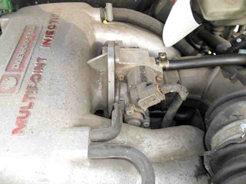

    Mam jeszcze pytanie: do czego są te 2 czujniki? jeden z nich to pewnie czujnik położenia przepustnicy ale który to?
  • #6 11954143
    vper
    Ten wyżej to silnik krokowy.
    Ten niżej to czujnik położenia przepustnicy.
