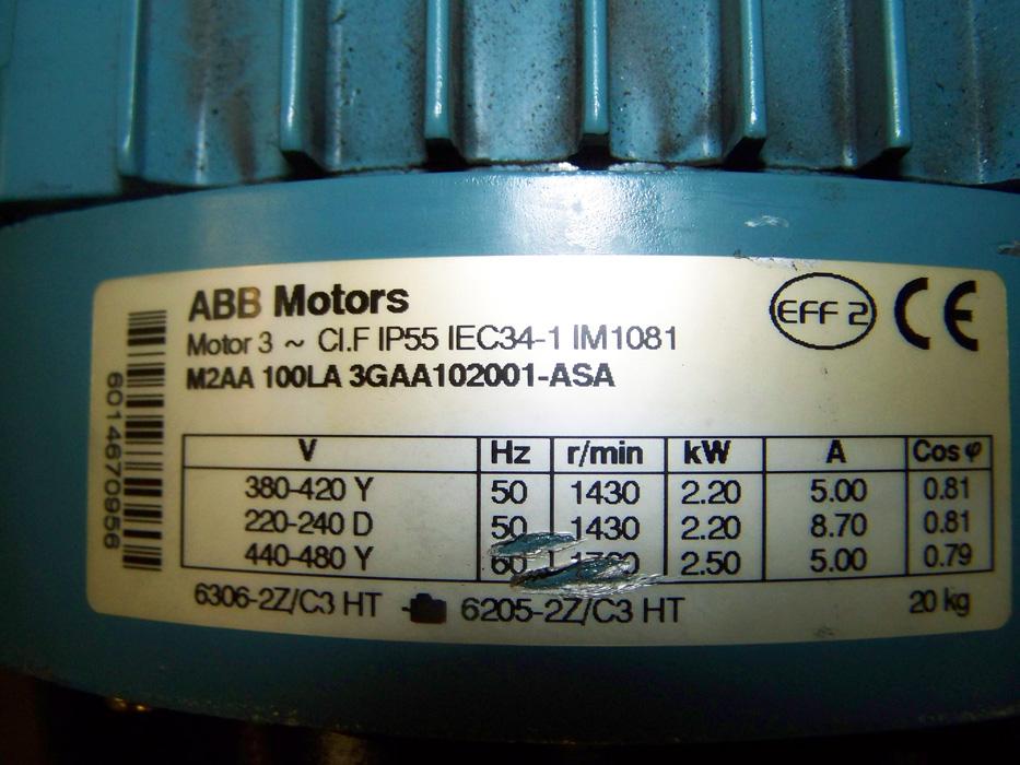

    Przykładowa tabliczka znamionowa:
    Dlaczego różnica w prądzie zasilającym falowniki i silniki wynosi 128A vs 63A?
    Mamy 5A dla 400V Y, cos fi = 0,81.
    P = 3 x 230V x 5A x 0,81 = 2794W.
    Sprawność silnika η = 2200W/2794W = 78%, i tu faktycznie mamy część mocy strat.
    Pytanie jaką moc pobierze z sieci falownik skoro silnik pobiera mniejszy prąd niż znamionowy prąd wyjsciowy falownika?

  • #8 11410715
    szczupx
    Poziom 19  
    Pozwolę sobie nie zgodzić się - vide załączona przykładowa tabliczka znamionowa.
    Moc znamionowa (na wale silnika) = 2,2kW
    Moc znamionowa (elektryczna) = 2,8kW
    Biorąc pod uwagę sprawność przekształcenia energii elektrycznej na mechaniczną (w tym przypadku n = 78%) to ja tu nie widzę żadnego zapasu

  • #15 11413179
    szczupx
    Poziom 19  
    Dzięki koledzy teraz już się trochę rozjaśniło.
    Podsumowując:
    silnik 2,2kW, prąd znamionowy 5A, cos fi 0,81
    Silnik pobiera:
    S = 3 * U * I = 3 * 230V * 5A = 3,5kVA
    P = 3 * U * I * cos fi = 3 * 230V * 5A * 0,81 = 2794W
    Falownik Lenze ESMD222L4TXA przy obciążeniu prądem nominalnym, przy częstotliwości kluczowania 4kHz ma straty na poziomie 84W wg karty katalogowej.
    Moc pobierana przez falownik z sieci będzie więc wynosiła 2794W + 84W = 2878W ≈ 2,9kW
    Sprawność całego układu wyniesie więc 2200/2878 = 76,4%, przy czym 87% strat wydzieli się w silniku.
    Natężenie prądu pobieranego przez falownik z sieci wyniesie
    I = P / (3 * U * cos fi) = 2,9kW / (3 * 230V * 0,92) = 4,56A
  • #16 11413315
