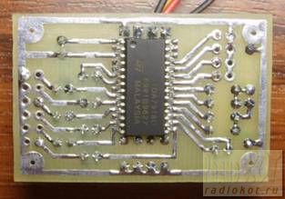

Dla wygody część elementów została przylutowana od strony ścieżek płytki drukowanej. Dzięki temu wybrane elementy łatwiej przylutować.

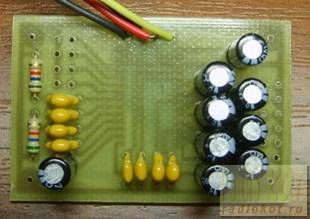

Korzystanie z TDA7313 (TDA7318) jest powszechne, a sam układ dość popularny. Wspomniany układ rozdziela zwykłe stereo na dwa kanały (czyli cztery głośniki). Mnie wystarczyła tylko para głośników.
W związku z tym drugim elementem doświadczalnym jest TDA7439. Po wysłuchaniu jak pracują oba procesory audio, odniosłem wrażenie, że TDA7439 gra ciszej, a barwa dźwięku jest bardziej nasycona pomimo że wbudowany przedwzmacniacz powinien pogarszać dźwięk. Przy okazji zaobserwowałem, że zarówno z włączonym, jak i wyłączonym przedwzmacniaczem jakość dźwięku nie uległa zmianie. Postanowiłem zwiększyć wzmocnienie przedwzmacniacza, co w konsekwencji spowodowało zwiększenie czułości.
Każdy procesor audio został zmontowany na osobnej płytce. Patrz rysunek poniżej (widok od strony elementów i od strony ścieżek).

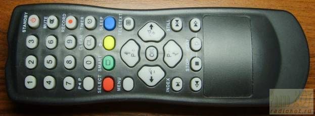

Zdalne sterowanie umożliwia pilot pracujący w kodzie RC5. Czyli jak większość pilotów od telewizorów marki Philips. Niech będzie taki:
Praktycznie wszystkie przyciski pilota umożliwiają szybki i intuicyjny dostęp do sterowania barwą dźwięku. Kolorowe przyciski też do tego służą. Wybieranie źródła dźwięku za pomocą pilota jest bardzo wygodne.

Wszystko to można zrobić z poziomu pilota, co jest zdecydowanie wygodniejsze niż korzystanie z przycisków w samym urządzeniu. Główna funkcja przycisków to włączyć, przyciszyć, ustawić poziom głośności. A więcej w codziennym użytkowaniu nie potrzeba.
