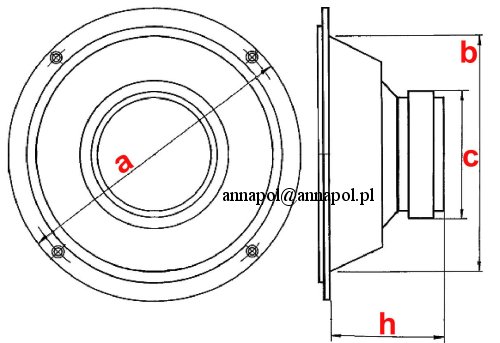

    Siema jestem nowy nie wiem czy w dobrym miejscu napisałem post,jeśli nie to proszę o przekierowanie.
    A mianowicie mój problem jest taki, nie wiem jaką obudowę .wykonać tzn, Jakie wymiary.Podaj parametry Głośnika Niskotonowego.Marki DBS B1210
    Dodam że chce wylot bass reflex bo mam Rure.
    Parametry T/S:
    Qts:0.29
    Qms:4,4
    Qes:0,3113
    SPL:92dB
    Vas:161L Fo 30 Hz
    Md:75g
    BL:12Tm
    Sd;50700cm2
    Cms:421.22uM/N
    Informacje :
    Średnica 30cm
    Max muzyczna 200w
    Efektywność 92dB/ w.m
    Pasmo przenoszenia 30-3000(Hz)
    Magnes 40 Oz
    Membrana Wool
    Cewka 5cm
    Zawieszenie Rubber
    Wymiary
    A -295mm
    B-284mm
    C-140mm
    H-115mm
