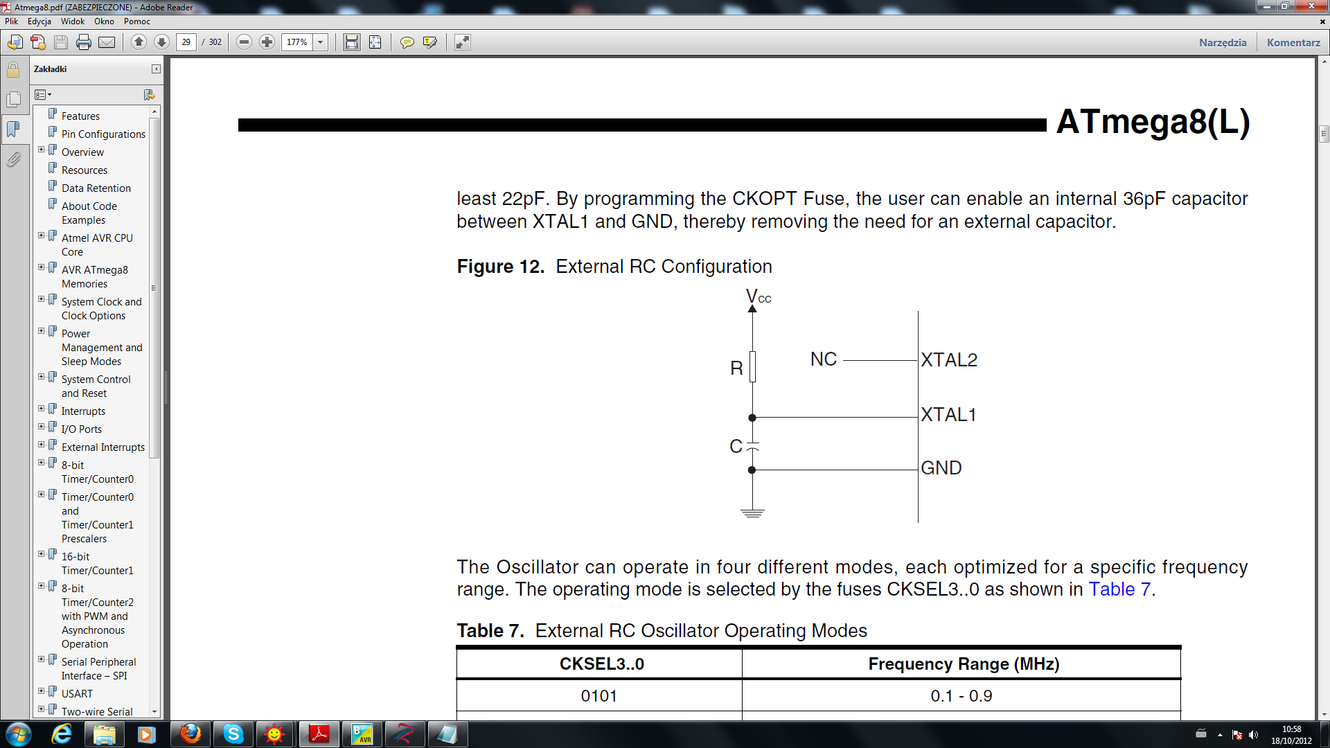

  • #13 11424137
    kulamario
    Witam wszystkich
    Najlepszym rozwiązaniem okazał się generator z noty katalogowej Atmega8
    Podaje przykład
    Atmega8 - Odblokowanie po błędnym ustawieniu zewnętrznego kwarcu 16MHz
    Temat do zamknięcia
    Dziękuje wszystkim za udział w rozmowie
    ps
    Wszystkie trzy Atmega8 odblokowane
