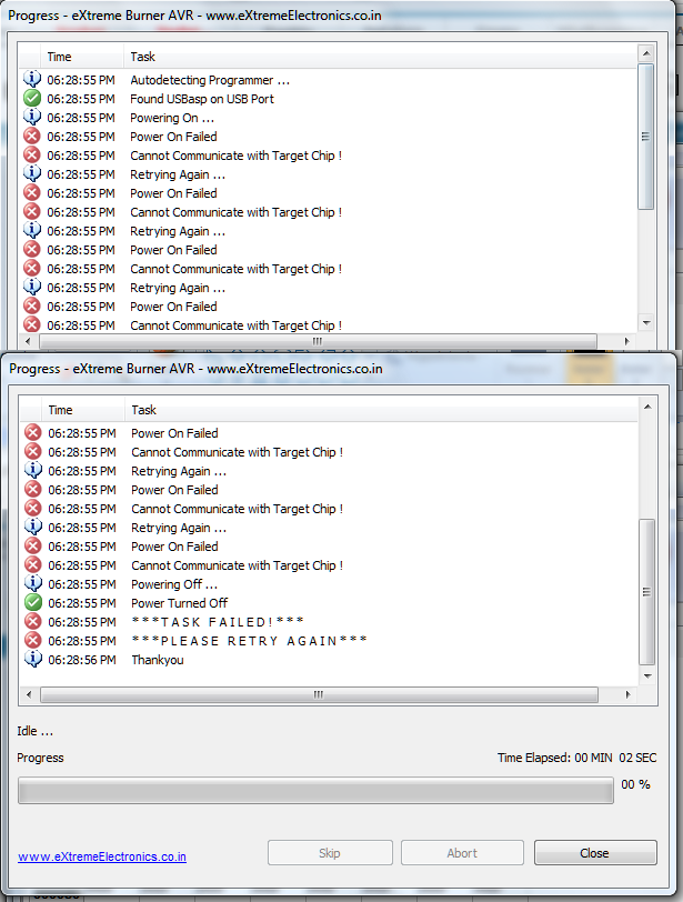

    Witajcie!
    Mam pewien problem, a mianowicie USBasp ma problem z wykryciem mikrokontrolera. Sterowniki są poprawnie zainstalowane według instrukcji. Korzystam z Windows 7 w wersji 64 bitowej oraz korzystam z programu eXtreme Burner AVR. Próbowałem wykryć Atmegę8 oraz Tiny2313, wszystko bez skutku.
    USBasp nie wykrywa Atmega8 i Tiny2313 na Windows 7 64-bit - eXtreme Burner AVR

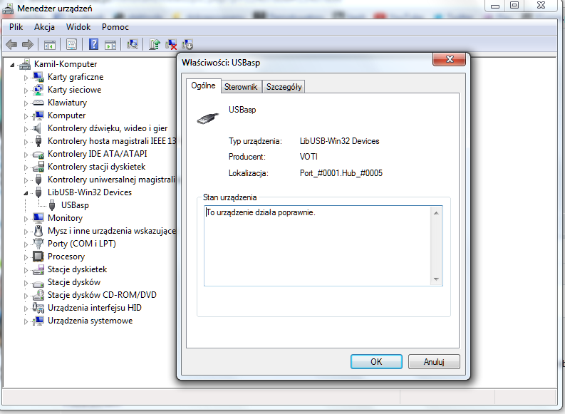

    Witaj!
    Sterowniki USBasp, zainstalowane, wszystko w porządku. W menadżerze również się pojawia, jednak jest problem z samym wykryciem podłączonego mikroprocesora (mam tu póki co na myśli atmege8/tiny2313).

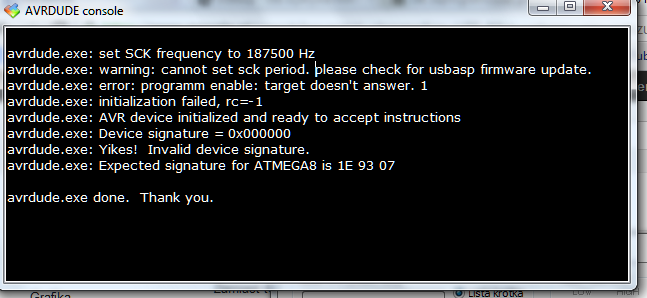

    Pojawią się takie coś.
    #6 11408543
    mirekk36
    Powiedz ale tak szczerze ;) czy oglądałeś w całości ten filmik z tego linku co ci podałem do tego programu? czy doczytałeś do samego końca ten artykuł ? ;)
    Pytam bo wygląda na to że nie gdy zadajesz to pytanie .... tam jest wyraźnie mowa o tym, że jak masz w tym komunikacie to
    rc=-1
    to oznacza TYLKO i wyłącznie jedno:
    1. programator jest OK
    2. masz ZŁE połączenia pomiędzy programatorem i procesorem albo ew kłopoty z zasilaniem procesora
    naprawdę polecam ci obejrzeć w całości ten filmik i doczytać artykuł
    a potem jeszcze ew popatrzeć tutaj:
    http://mirekk36.blogspot.com/2012/04/mikrokontroler-prawidowe-zasilanie.html
    aby wiedzieć jak prawidłowo podłączać zasilanie procka OK ?

    Witaj!
    Wszystko przeczytałem i sprawdziłem, okazało się, że zamieniłem MISO z MOSI, bo korzystam z własnej płytki testowej i w opisie się coś machnąłem, połączenie gniazda ISP kanda okazało się w porządku. Procesory mi ładnie czyta, pozostał mi jeszcze problem z 89S52 i nie wiem co zrobić aby móc odpalić ten procesor.
