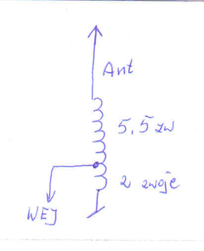

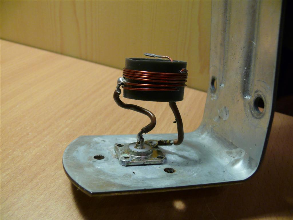

    Pozwolę sobie nawiązać do tego tematu: https://www.elektroda.pl/rtvforum/topic1180259.html
    Witam. Wiem, że temat był poruszany dosyć dawno, ale mam ten sam problem. SWR ciągle powyżej 3 :/ Dodam tylko, że ja mam antenę Almas Grun, ale z przeciwwagami na dole (dookoła złącza UC1).
    Zrobiłem wszystkie te czynności, które były tutaj opisane. Rozlutowałem, przeczyściłem, polutowałem od nowa w te same miejsca. Wymieniłem te dwa kabelki na nowe o takim samym przekroju. Wywaliłem nity i dałem nowe gniazdo UC1 na 4 śrubkach. Do tego wywaliłem wkręty z promiennika i dałem te opaski. Dalej zero poprawy :/
    Kabel mam nowy RG58 Made in Poland. Jest go 18m. Dodam, że przedtem miałem antenę, 1/2 fali na tym kablu (dipol zrobiony z dwóch drutów) i SWR był 1,2 na całej podstawowej 40-stce.
    Reflektometr jaki mam to najtańszy DF2462. Cewka taka jak na zdjęciach w temacie w linku. (może ta cewka jakaś zła?)
    Nie mam już pomysłów co może być z tym nie tak :/ Trzeci dzień się z tym zmagam i ciągle to samo. Bardzo proszę o jakąś poradę, co jeszcze może być wadliwe.
    Tylko patrząc na tą cewkę , widać, że dla XL=180Ω - indukcyjność ta licząc od promiennika jest za mała.
    Bez obliczeń a organoleptycznie wygląda to na okolice "dopasowania" w przedziale 29MHz wzwyż.
    Przykład łopatologicznie opisany (przepraszam ale chyba będzie jaśniej) :
    Dla częstotliwości 27MHz , indukcyjność szeregowa w promienniku 5/8λ przy dopasowaniu do 50Ω, powinien wynosić 1061nH .
