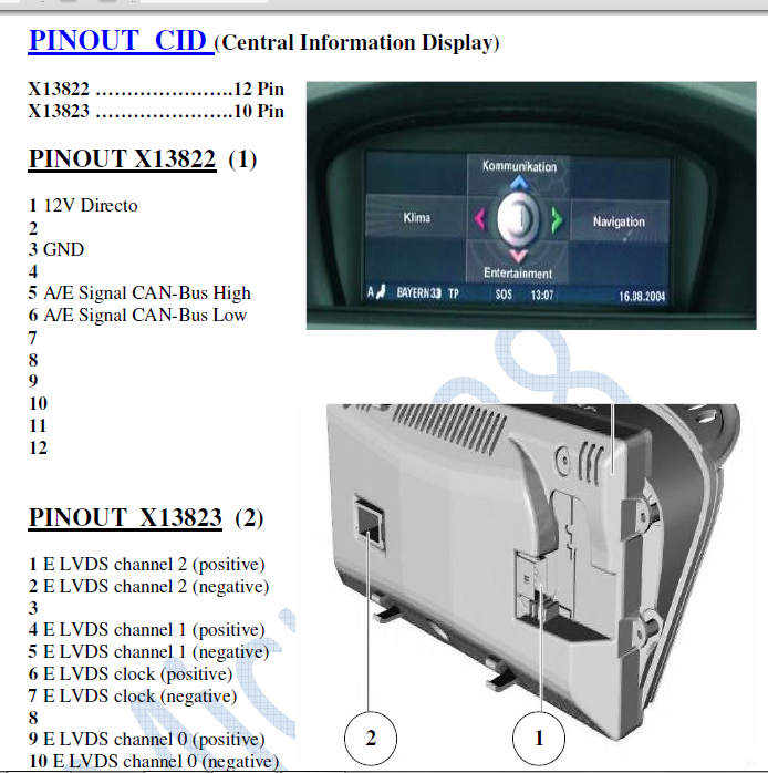

Pragnę się dowiedzieć, czy istnieje możliwość podłączenia wyświetlacza(CID) z BMW 5 E60 do innego źródła, aniżeli samochód.
Bardziej uściślając, tak jak w temacie - myślałem ostatnio o zbudowaniu domowego projektora, w którym jako matryca posłużyłby mi wyświetlacz z komputera pokładowego z BMW. Jest to dość kompaktowy wyświetlacz(6,5') o wysokiej natywnej rozdzielczości (1280x480). Pasował by on idealnie do mojego projektu, gdybym tylko był w stanie go uruchomić poza samochodem. Udało mi się odszukać w sieci opis wyjść sygnału wideo oraz zasilania
Powyższe opisy nie są dla mnie w pełni zrozumiałe. Szukałem do nich jakiegokolwiek rodzaju rozwinięć skrótów itp, jednakże po złożeniu w całość nie miało to dla mnie większego sensu.
