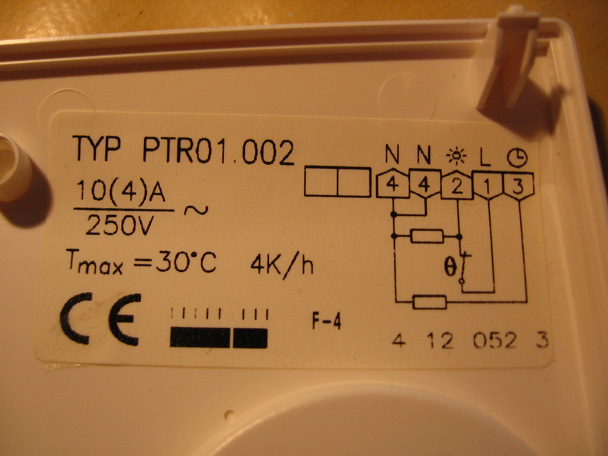

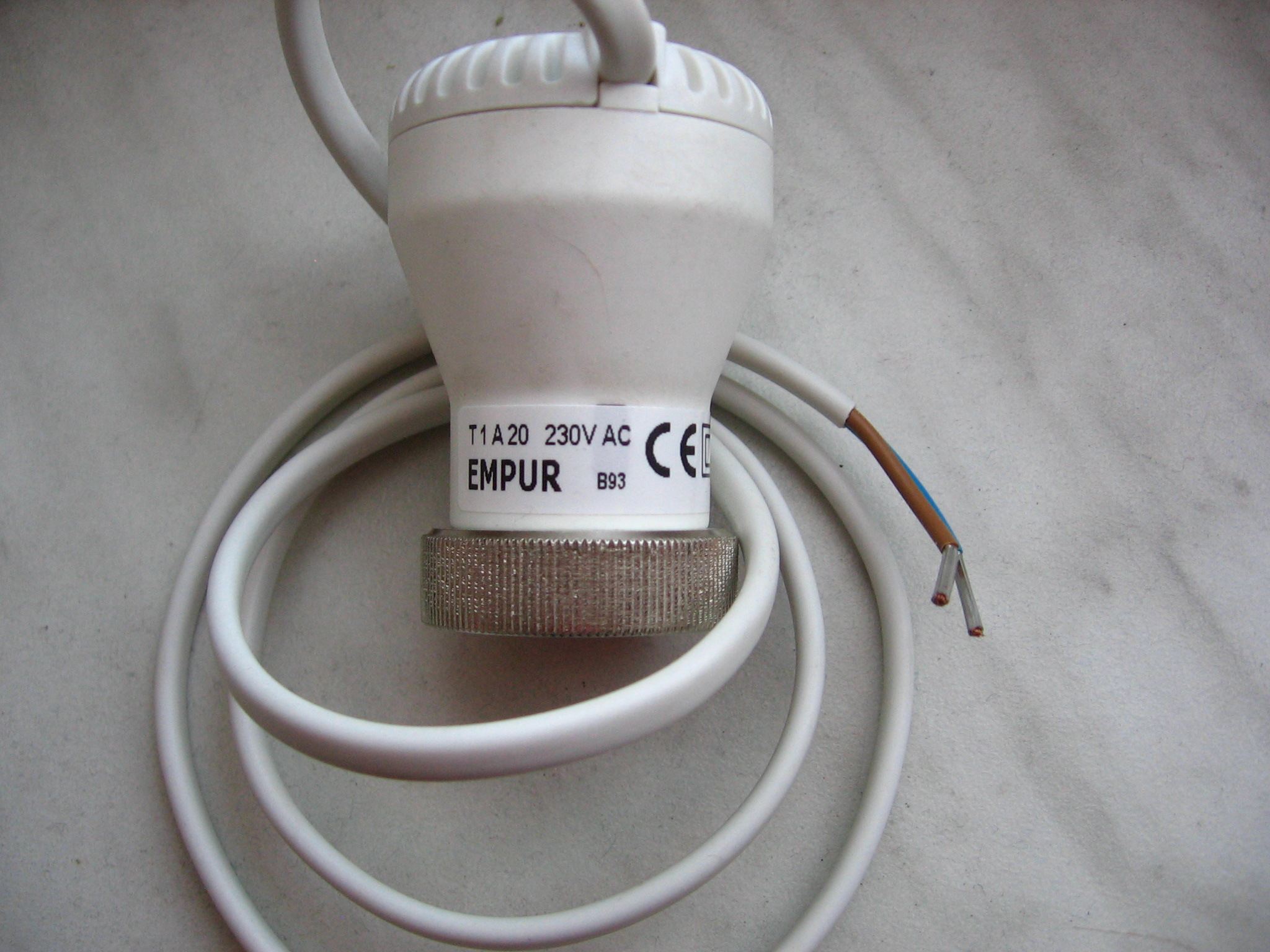

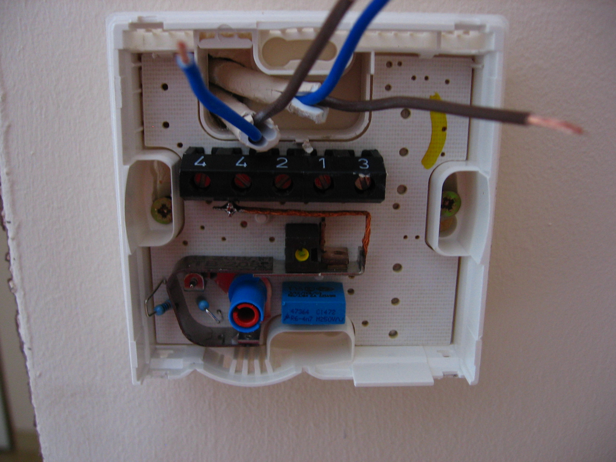

    Poproszono mnie o pomoc emailem, jak podłączyć elektrozawór do termostatu który jest na zdjęcu?
    Jeden kabel to zasilanie 230V a drugi jest poprowadzony do piwnicy - do zaworu.
    Jak podłączyć elektrozawór PTR01.002 do termostatu z zasilaniem 230V? Jak podłączyć elektrozawór PTR01.002 do termostatu z zasilaniem 230V? Jak podłączyć elektrozawór PTR01.002 do termostatu z zasilaniem 230V?

    Faza zasilania na 1, zera na 4, wyjście na 2.

    Zasilanie faza do L(1) zero robocze do N(4), elektrozawór zero robocze (niebieski) do N(4) a faza (brązowy) do 2 jeśli elektrozawór ma być sterowany w zależności od tego jaka temperatura panuje w pomieszczeniu lub do 3 elektrozawór sterowany czasowo....
    Wyłącznik na rysunku oznaczony jako 0, służy do ręcznego sterowania elektrozaworem. Jeśli jest w pozycji 0 to zaworem steruje termostat a jeśli w pozycji 1 (włączony na stałe) sterowany ręcznie....
