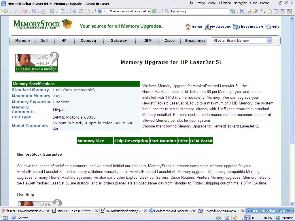

  • #11 5514058
    rys57
    Moderator
    Jest. Na dowód zrzut ekranu.
    Jak rozbudować pamięć w HP 5L?
    Fakt, że szczegółów trzeba trochę poszukać.
    8MB HP LaserJet 5L/6L DRAM Memory Card
    C3149A, KTH5L/8

    Faktycznie - mimo, że na wykazie nie ma - to jak się wpisze w wyszukiwarkę, to znajduje podaną przez Ciebie stronkę. Jednak nie udało mi się znaleźć odpowiedzi na moje wszystkie pytania (m.in. instrukcję montażu dodatkowego modułu), nie mówiąc już o tych danych, które podałeś... (typ i oznaczenie)
