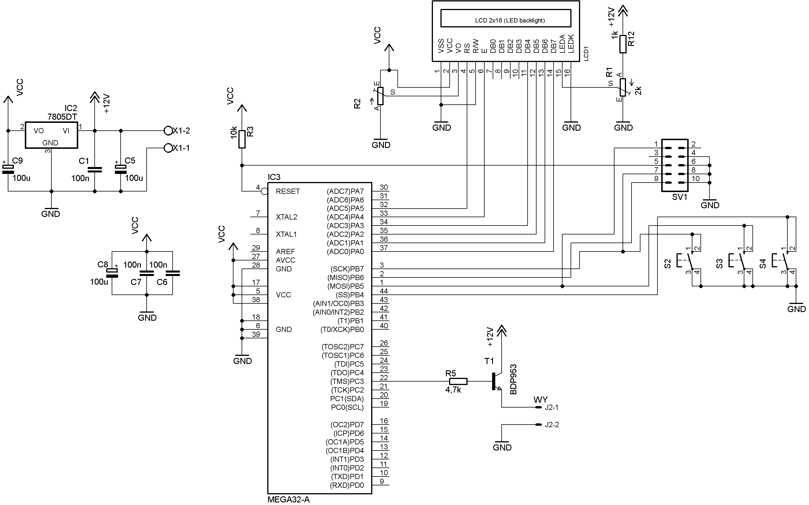

Potrzebuję zbudować generator sygnału PWM o zmiennej częstotliwości i zmiennym współczynniku wypełnienia. Wykorzystując sprzętowy PWM zmiana wypełnienia to nie problem ale czy można uzyskać na sprzętowym PWM zmienne częstotliwość od 50 do 1000 Hz płynną lub skokową. Jeżeli jest to możliwe do zrealizowania to prosiłbym o jakieś wskazówki jak się za to zabrać.

Mozesz to zrobic wykorzystując timer z dwoma kanałami np. Timer1
Na jednym kanale kontrolujesz częstotliwośc, a na drugim wypełnienie.

Dziękuje za opis ale chyba mnie to przerosło Zrobiłem programowy PWM, oto kod:
Kod: text
Zaloguj się, aby zobaczyć kod
Wszystko nawet działa tylko jest mały problem z pogodzeniem PWM przy wysokich częstotliwościach a obsługa klawiszy. Przy wysokiej f klawisze "mulą" i nie mam już pomysłu jak można to pogodzić aby klawisze działały płynnie.
