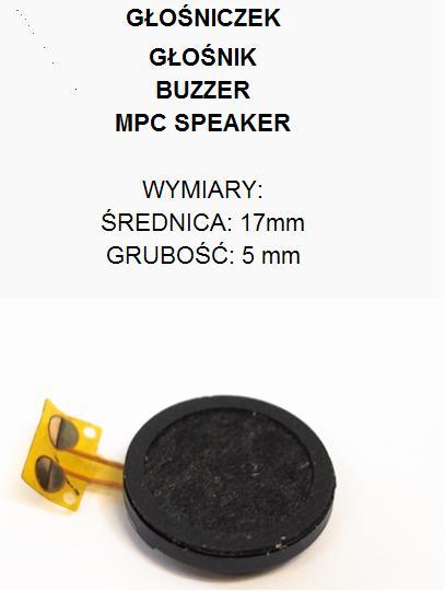

    Witam chciałbym wymienić ten głośniczek w zegarach. Mam takie pytanie gdzie taki głośniczek można kupić. Znalazłem coś na allegro i nie wiem czy będzie pasowało i zadziała?. Jest tylko to w opisie:
    Audi A3 - 1.6 99r. buzer głośnik załączający się przy zapalonych światłach
    Pozostaje jeszcze wykorzystanie głośniczka ze słuchawek. Czy zamontowanie takiego głośniczka zdałoby egzamin?:

    Tam jest piezo, ze starego multimetra wyciągnij.

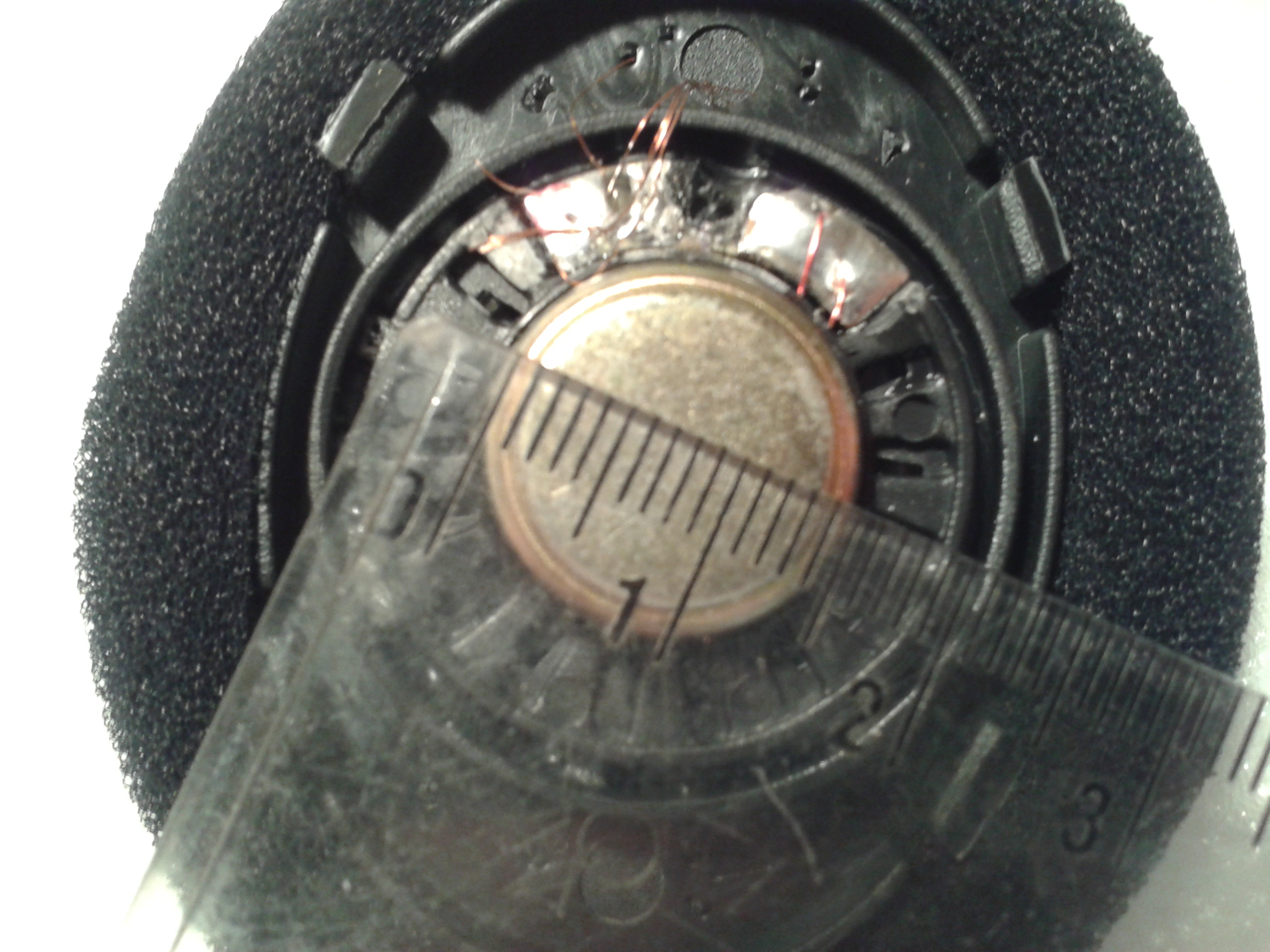

    Może podpowiedziałbyś, czy w liczniku jest głośniczek piezo z wbudowanym generatorkiem, czy sam głośniczek, a generator jest gdzieś na płytce licznika? Chodzi o to, czy przy wymianie trzeba wlutować sam głośniczek, czy razem z generatorem.
    Na razie jeszcze nie rozbierałem tego licznika, bo nie mam do niego dostępu.
    Skombinowałem natomiast ze słuchawek "nausznych", taki troszke większy głośniczek niż od "dousznych". Jeśli generatorek wbudowany jest w płytkę licznika lub bez problemu można odłaczyć go od głośniczka, to może warto spróbować z tym głośnikiem ze słuchawki, który nie jest wyposażony w generator? Głośniczek ze słuchawki wyglada tak:
    Może koledzy obeznani w temacie audio podpowiedzą, czy jest możliwy montaż takiego głośniczka.
