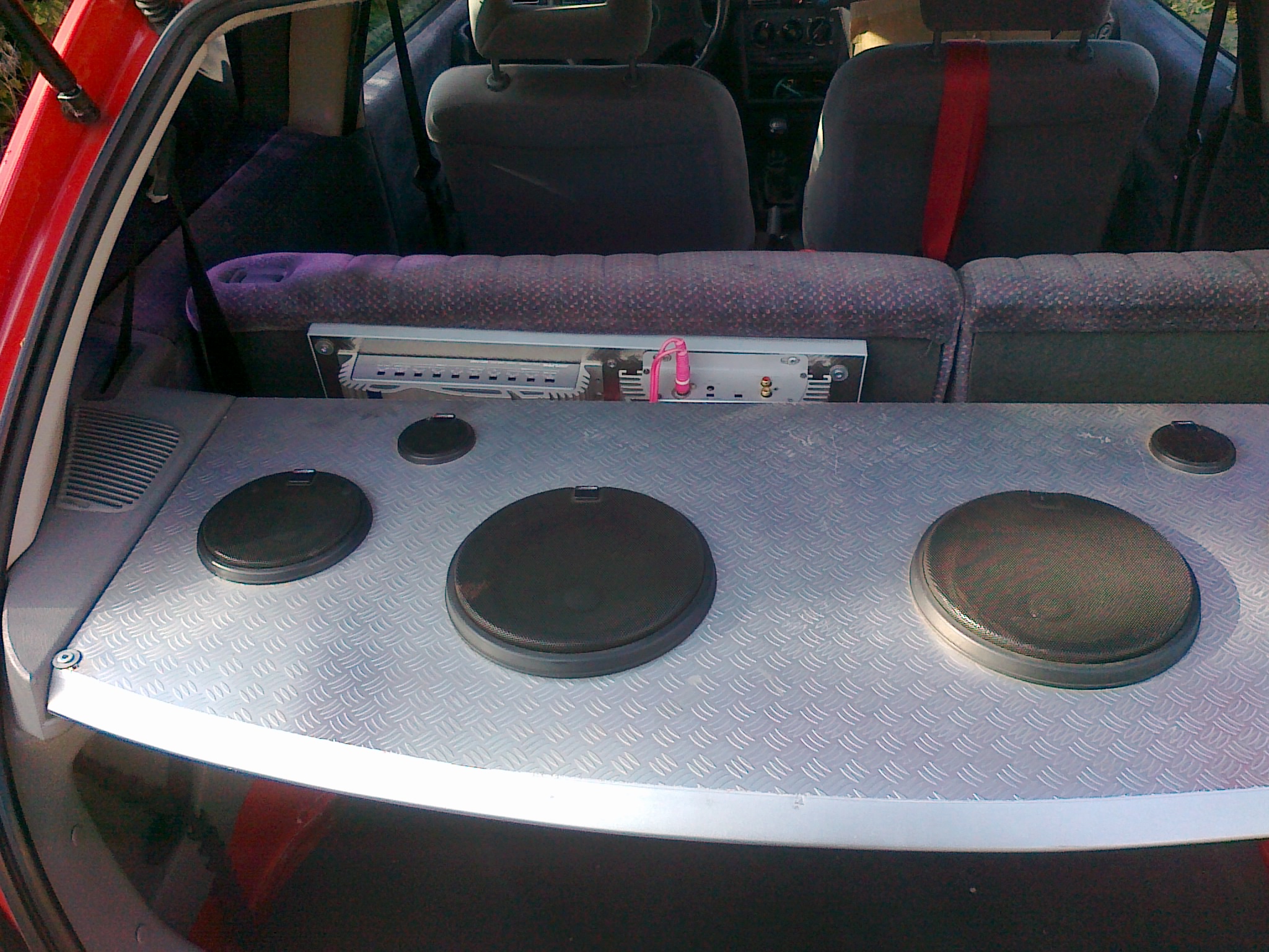

  • #8 11411679
    nokiac6
    Kurdę 2x koniec polski jestem z Koszalina.
    To wygląda tak z tyłu.
    Z boku po lewej i prawej jest po jednym Pioniera
    https://obrazki.elektroda.pl/2532568000_1350239296.jpg
    W sumie nie ja to robiłem i nie wiem jak to gra.
    No chyba tylko na łupaknę ktoś to zrobił
  • #9 11411707
    Błażej
    To masz jakiś zestaw trójdrożny. Tak, to może grać. Te głośniki są zasilane przez zwrotnice, a ta jest podłączona do wzmacniacza.

  • #11 11413437
    Zenek1988
    Mnie to co masz na półce przypomina mb quarta. Sam kiedyś miałem coś podobnego w aucie tyle że same tweetery i średniaki. Jeśli wszystko jest sprawne i dało by się to jakoś wcisnąć z przodu z niewielkimi przeróbkami to miałbyś już dobre granie. Bo tak to będziesz słyszał muzykę z tyłu tylko.
  • #12 11413472
    qstosz
    Na 100% mb quart.

  • #16 11414361
    Błażej
    Nie ma się co oburzać, bo rada jest jak najbardziej słuszna. Jak już wspominałem, scenę masz przed sobą. Przecież nie siedzisz tyłem do koncertu, czy telewizora...
    Z przodu montuje się kickbasy, czyli głośniki 165 cm, najczęściej w drzwi. Czasem trzeba wykonać dodatkowe panele. A na słupkach montuje się tweetery, które dadzą ci przestrzeń dźwięku. Skoro jest wzmacniacz, to głośniki takie można zasilić przez zwrotnicę. Na tyle może pozostać sam subwoofer lub nawet podłączone do radia głośniki. Będą jedynie robić za wypełnienie, bo dobrze zestrojony sub i tak je zagłuszy.
