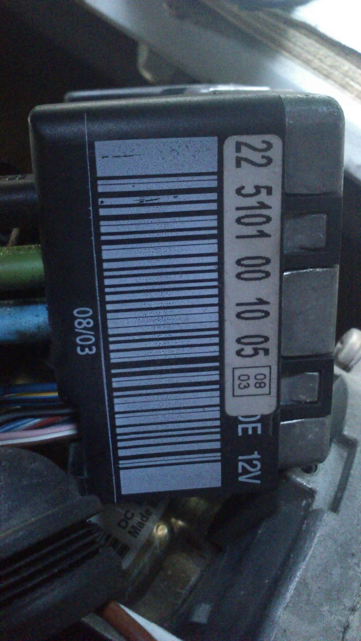

    Witam. W tym modelu ogrzewanie powietrza. Nie odpala i nie włącza pompki paliwa i świecy. Tylko nadmuch chodzi. Jak można zdiagnozować sterownik i czy ma ktoś schemat zasilań do niego?

    Nie ma takiego urządzenia (przynajmniej ja się z takim nie spotkałem)
  • #3 11414561
    miler80
    Poziom 34  
    Też się nie spotkałem, daj foto lub przeczytaj etykietę na obudowie.
  • #5 11416680
    apollo229
    Jaki masz włącznik tego ogrzewania? Ze zdjęć widać Airtronica D4. Opisz dokładnie usterkę, dobrze by było zrobić jeszcze zdjęcie włącznika.

    Po włączeniu grzania wskakuje na spore obroty, nie tak jak w momencie kiedy normalnie odpalał, najpierw chwilę wysokie następnie schodził do niskich i w miarę rozpalania i nagrzewania rosły. A jeszcze jedno. wy mieniłem świecę żarową jaki powinna mieć opór?. Czy były różne do tego modelu?
  • #7 11420104
    apollo229
    Rezystancja sztyftu żarowego w Twoim przypadku (12V) powinna wynosić 0,5+/-0,05 Ohm.
    Sprawdź czy jest przejście na przewodach zasilających pompkę paliwa ( czerwono-zielony ) przewód, drugi to masa.

    Kolego widzę że sam nie poradzisz sobie ztym problemem, podjedź na serwis eberspachera i chociaż zdiagnozuj to ogrzewanie bo dalsze roważania i wymienianie części w ciemno uważam ża bezsensowne. Każdy sztyft do pieca 12V jest 8V-oltowy, tak samo do pieca 24V jest 18V-oltowy!
  • #10 11424398
    majster-d1
    Tak właśnie zrobiłem Dzięki za podpowiedzi. Okazało się że ster padł, tak jak przypuszczałem. Ale i tak nadal ciekawość mnie zżera, czy ktoś miał okazję taki ster rozkopać, bo na serwisie wstawili nowy i hula, a stary hmm kto wie czy mój po reanimacji jakiejś nie jest. No ale dwa lata gwarancji dali, jak na nowy, więc chyba by nie ryzykowali.
