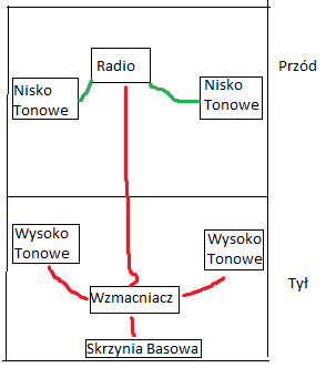

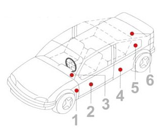

    Witam. Jestem noga w znajomości car audio więc zwracam się do was z tym zapytaniem. Jakie elementy koniecznie powinno zawierać podstawowe car audio?
    Jakie elementy powinno zawierać podstawowe car audio.
    Na podstawie tego obrazka chciałbym, abyście podpowiedzieli mi gdzie należy umieścić głośniki, i jakie głośniki.
    Zrobiłem taki wstępny schemat. Oceńcie i powiedzcie czy należy coś zmienić (domyślam się, że raczej tak ;p).
    Kolorowe elementy na zdjęciu to łączenia.
    Podsumowując, z mojego plany wynika, że:
    *Na miejscu 1/2 (oraz adekwatnie naprzeciwko (na drugich drzwiach)) zamontowałbym głośniki niskotonowe.
    *Na miejscu 4 (oraz adekwatnie naprzeciwko (na drugich drzwiach)) zamontowałbym głośniki wysoko tonowe.
    *W bagażniku umieściłbym subwoofer.
    *W okolicach tyłu byłby wzmacniacz.
    Lecz nie mam żadnych głośników średnio tonowych. :/ Należy z jakiś zrezygnować na korzyść właśnie średnio tonowych, czy może dodać je w miejsce oznaczone cyfrą 3?
    Proszę o pomoc :))

  • #2 11414173
    Zenek1988
    Podstawowe elementy o radio i zestaw odseparowany na przód. Później w miarę rozbudowy wzmacniacz na przednie głośniki, wzmacniacz na skrzynie basową i sama skrzynia.
    Twój schemat jest błędny a i zaznaczanie co i gdzie na tym pierwszym rysunku nie ma sensu.
    Z zestawu odseparowanego głośniki wysoko-tonowe w słupki lub osłony lusterek a woofery w drzwi. To podpięte najlepiej pod wzmacniacz a ten pod radio. Skrzynia w bagażniku.
    Tego wszystkiego dowiedziałbyś się czytając forum i poradniki car audio.
