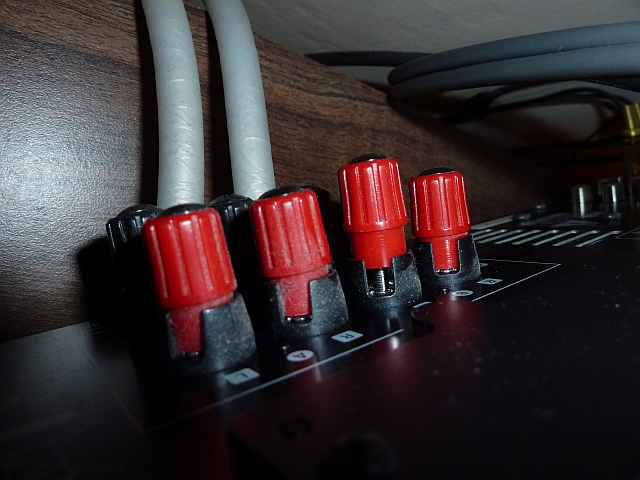

    Jak podłączyć przewody do takiego gniazdka jak na zdjęciu poniżej?
    Denon DRA-700AE - jak podłączyć przewody od głośników?
    Czym zarobić przewód, bo nie pasuje tu ani banan, ani widełki (przynajmniej nie znalazłem odpowiednio małych). "Zakrętka" nie wykręca się (próbowałem na siłę) i zostaje raptem 4 mm otworek. Przewody zakręcone bez konfekcji po jakimś czasie pod swoim ciężarem wysuwają się i zaczyna przerywać dźwięk.

    Przekręcasz kilka razy to czerwone, pokazuje się otworek jak w 3cim gnieździe, wsadzasz tam końcówkę kabelka i zakręcasz.

    No wiem, bo to moje zdjęcie jest i widać że tak mam podpięte przewody, ale tak jak pisałem: po jakimś czasie pod swoim ciężarem wysuwają się i zaczyna przerywać dźwięk. Wystarczy przejechać odkurzaczem pod komodą i już. Nie ma innej możliwości?

    Nigdy mi się same przewody ze skręconych gniazd nie wysunęły, za słabo dokręcasz może albo pocynuj końce, nie będzie śniedzieć i kruszeć miedź. Możesz również zastosować wtyki bananowe bo zdaje się tam jest taka możliwość.

    Bananów się nie da, bo centralnie w gnieździe jest bolec z gwintem (chyba, że można wydłubać tą czarną zaślepkę - nie próbowałem). Cynowanie jako wzmocnienie przewodu to będzie ostateczność. Chciałem to jakoś porządnie zarobić, ale widzę, że nie tak prosto. Tam radę dałyby wg mnie widełki z małą główką ale długim ogonem (cokolwiek kretyńsko to brzmi), tylko nigdzie takich nie mogę znaleźć.
    Wiem, że to może wydawać się dziwne, ale przewód po jakimś czasie gubi styk, bo jego osłona (ekran) jest wg mnie za ciężka. A nie chce mi się poprawiać tego non-stop.

    Tak ciężko koniec przewodu pobielić cyną?

    Wiesz co, z takiego banału robić problem, pocynuj końcówki przewodów i będzie idealnie.

    Zawsze do takich celów możesz kupić cynę z dodatkami srebra.

    Nie znam Twojego sprzętu, ale zazwyczaj w zaciskach skręcanych jest możliwość wpięcia wtyku bananowego. W moich kolumnach stosuję zaciski skręcane z zaślepionym otworem na wtyk, spróbuj wyciągnąć ten "kapturek".
    Ja nie pobielam niczym przewodów. Obraną końcówkę wkładam w zacisk i wsio. Jeszcze nigdy nie zdarzyło mi się aby przewód został wyrwany. Prędzej gniazdo się urwie.

    Jestem w tygodniu na gościnnych występach i nie mam możliwości organoleptycznego sprawdzenia, czy da się zdjąć tą czarną zaślepkę. W każdym razie spróbuję.
    Myślę, że nic już bardziej konstruktywnego w tym temacie nie wymyślimy. Nie chcę kolejny raz pisać, że to nie jest giętki, lekki i cienki przewód, tylko sztywny, ciężki i gruby kawał kabla. No, może po prostu nie mam dość siły, żeby go dobrze dokręcić ;)
