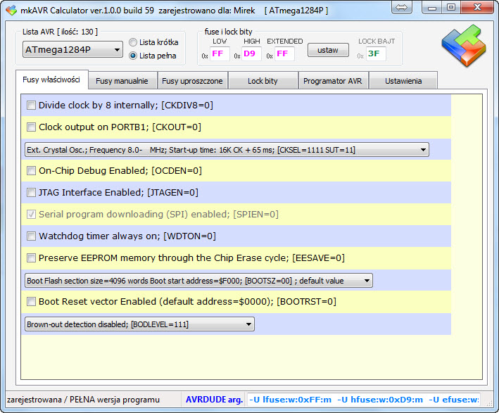

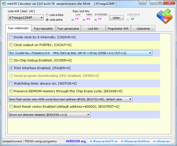

    zakupiłem ostatnio procesor atmega1284P i chcę podłączyć do niej zewnętrzny kwarc 14,7456 MHz. Niestety mam problem z fuse bitami. Czytałem dokumentację, korzystałem z kalkulatora http://www.engbedded.com/fusecalc i wyszło mi, że LOW powinien mieć wartość 0x07, a HIGH 0x99. Czy mógłby ktoś mi to sprawdzić, gdyż nie jestem tego w żadnym stopniu pewien, a nie chciałbym zablokować sobie procesora. Z góry dzięki za pomoc.

    Czy jesteś pewny, że potrzebujesz opcji "Full Swing Oscillator"? Jeśli nie masz bardzo zaszumionego środowiska, ani nie używasz rezonatora 20MHz, to lepiej użyć "Low power crystal oscillator" (w Engbedded Fuse Calc nazwane "Ext. crystal osc."). Dodatkowo, czy aby na pewno chcesz mieć włączone dzielenie zegara przez 8 (CKDIV8)? Masz też włączone wyjście zegarowe na pinie PB1 (CKOUT). Warto też pamiętać co niesie za sobą włączony JTAG, jeśli się go nie używa - utrata władzy nad kilkoma pinami portu C.

    Tu masz przykład jednej z opcji prawidłowo ustawionych fusów dla twojego kwarca, zakładając że np chcesz mieć włączony JTAG
    [atmega1284P] - Weryfikacja fuse bitów dla kwarcu 14,7456 MHz

    jeśli chcesz bez JTAG'a to masz takie fuski:

    proku
    bardzo dziękuję za rady i pomoc, fuse bity ustawione
