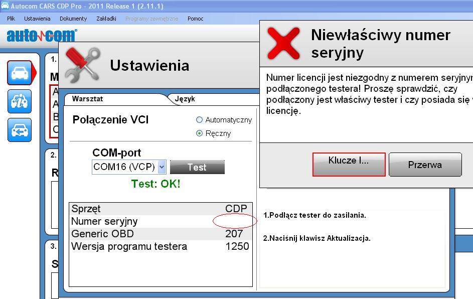

    Mam problem z numerem seryjnym w autocom.
    Na początku było wszystko dobrze aż naraz zaczło wywalać, że numer seryjny sie nie zgadza. A w ustawieniach nie wyświetla się w ogóle numer seryjny urządzenia. przypuszczam że trzeba wgrać na nowo wsad do attiny.
    Prosił bym o taki wsad jeżeli ktoś posiada.
    Ja potrzebuje wersje CARS

  • #5 12075068
    trrol
    No rzeczywiście miałem coś z numerem seryjnym urządzenia. No i jak odczytałem to wyszły tylko jakieś dziwne znaczki.
    Podaje instrukcje naprawy numeru seryjnego. Można też zmienić na numer seryjny do dostawczych aut ;-P
    zainstalować realterm
    1. Podłączyć interfejs do pojazdu i do komputera przez USB.
    2. Uruchom RealTerm
    3. Przejdź do zakładki Port i ustawić prędkość portu na 38400 bodów i wybierz port COM, na którym mamy zainstalowany interfejs.
    4. Kliknij przycisk Zmień, aby zastosować ustawienia.
    5. Zamknięciu i ponownym otwarciu komunikacji klikając OPEN.
    6. Przejdź na kartę Wysyłanie.
    7. Wpisz polecenie "readserial" w pierwszym polu na górze i kliknij "Wyślij ASCII" (terminal pokazuje aktualny numer seryjny, np. 39071)
    8. Ponownie wpisz polecenie "progserial 30250" w pierwszym polu na górze i kliknij "Wyślij ASCII"
    Numer seryjny został zmieniony. Można to sprawdzić przez readserial polecenia.
