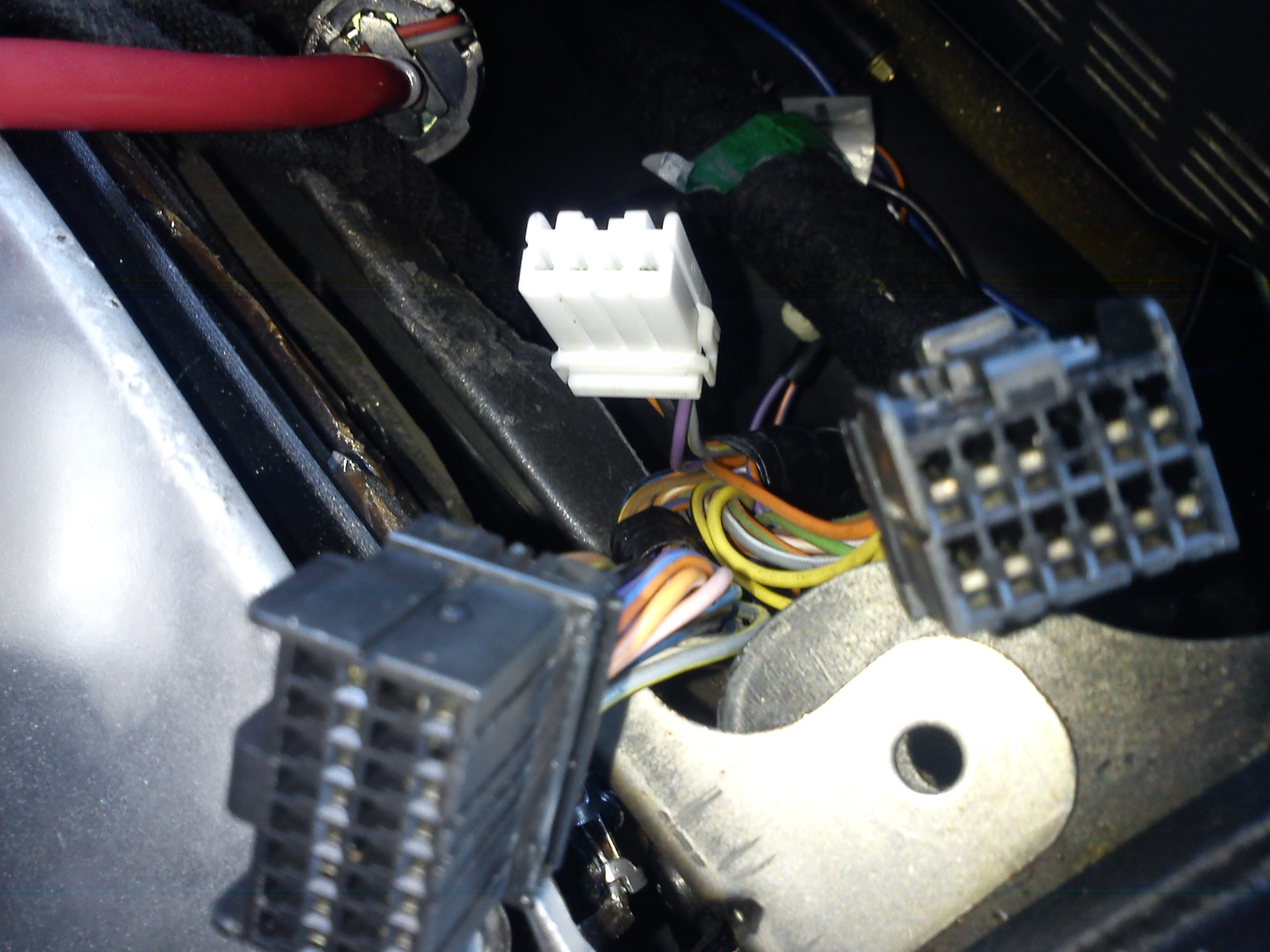

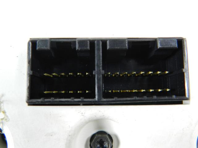

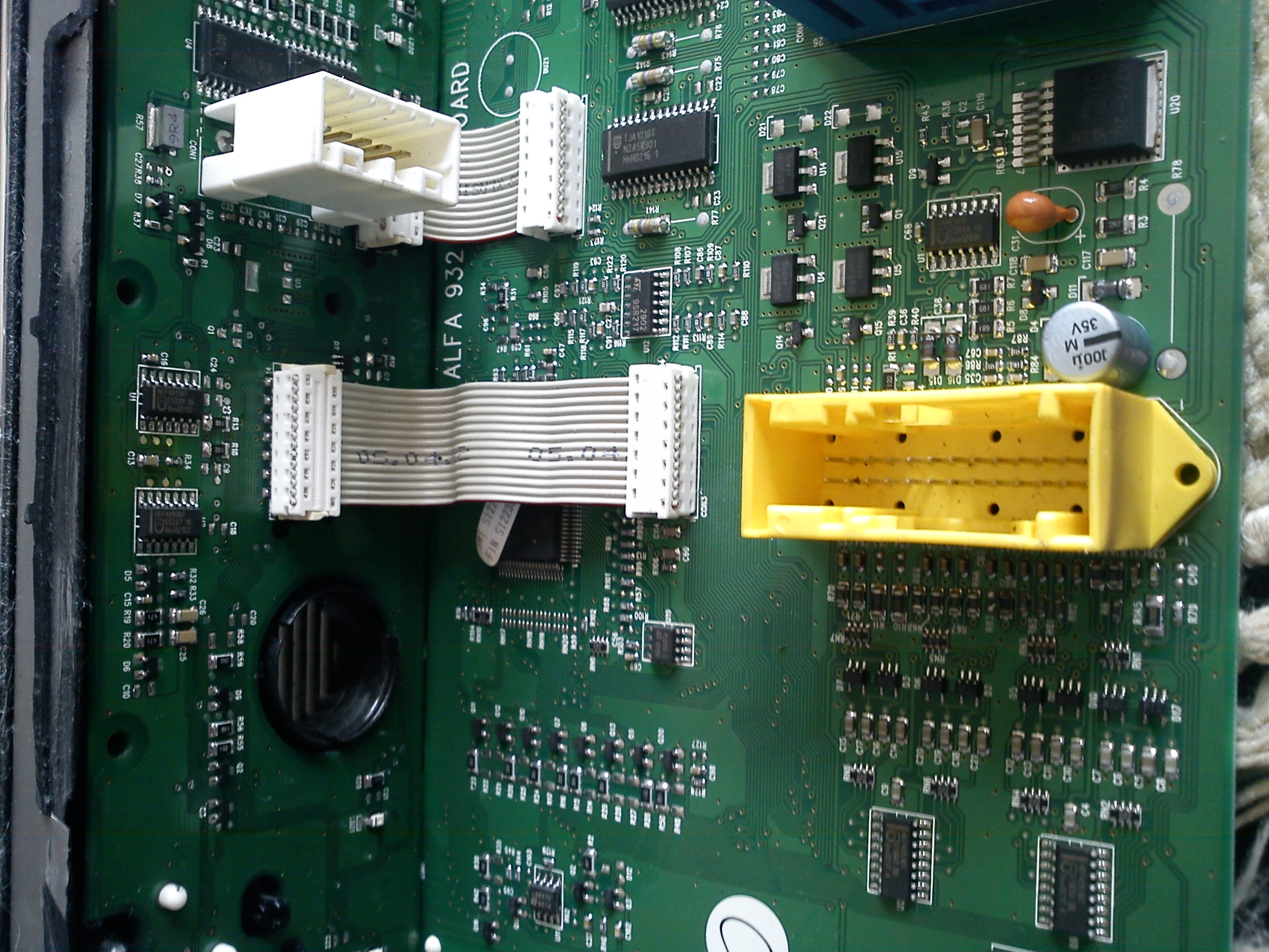

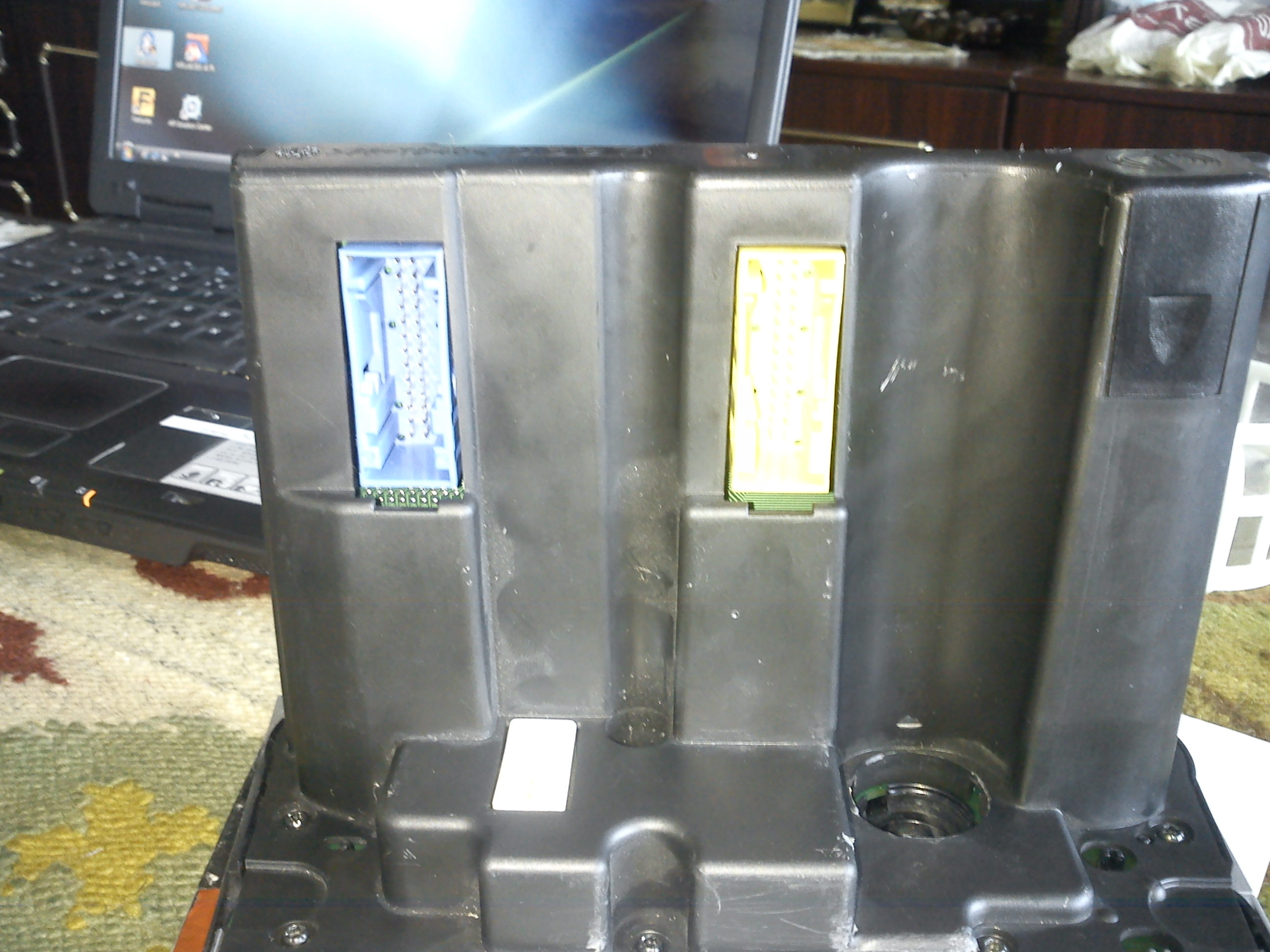

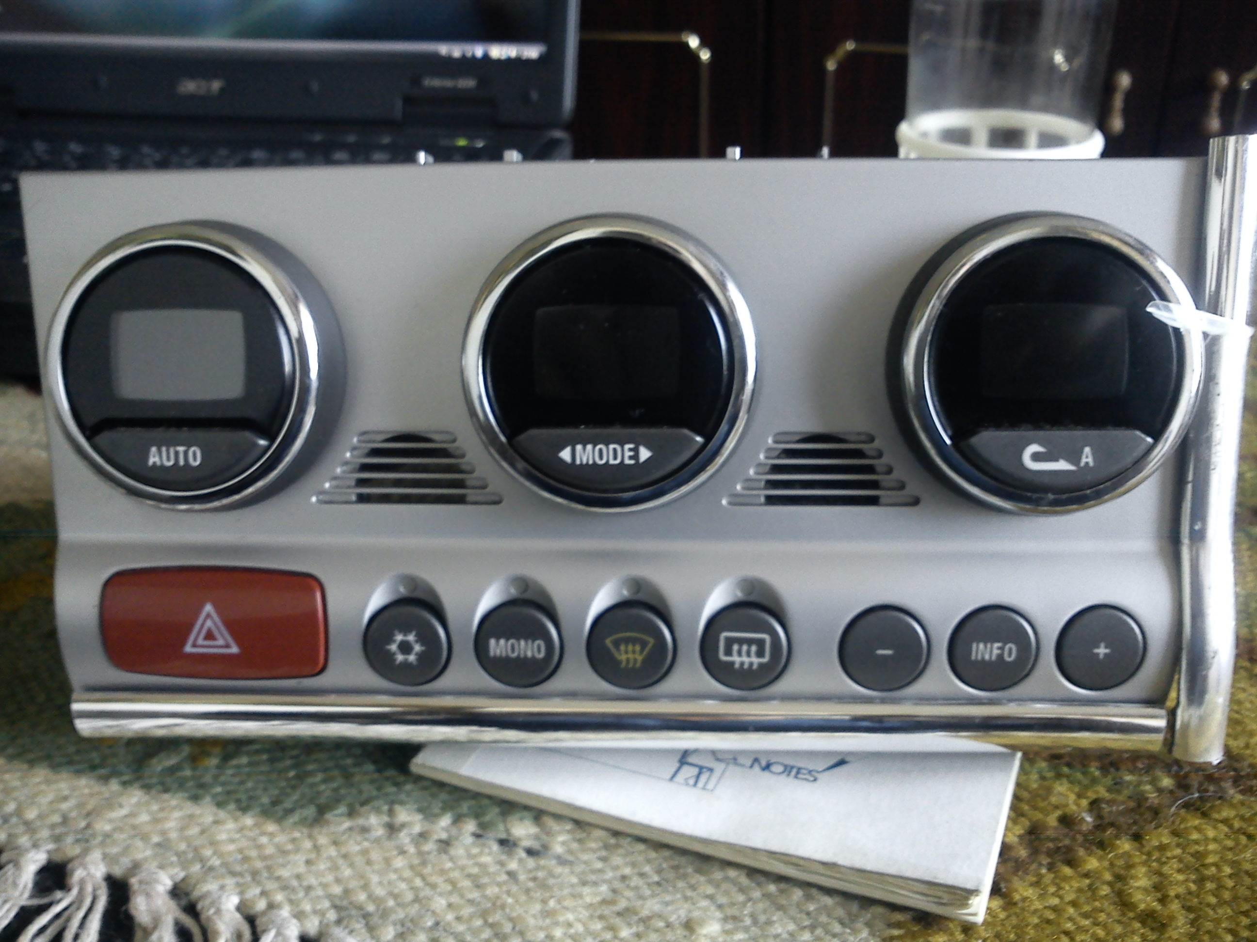

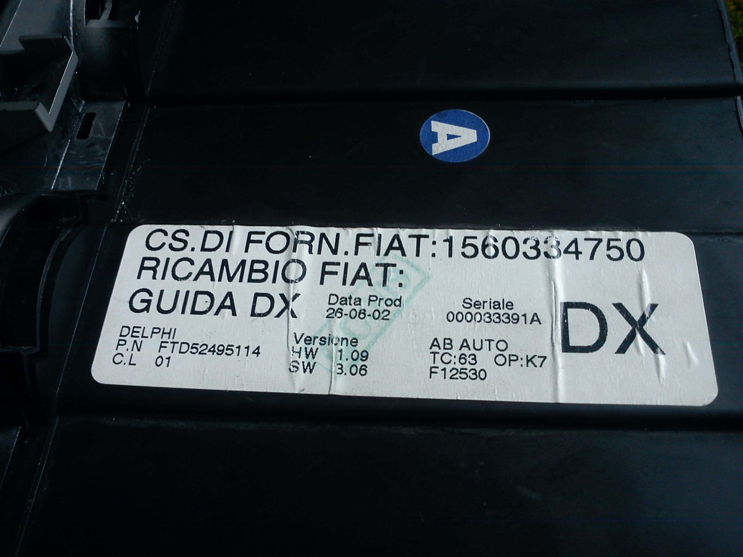

Mam zamiar wymienić panel klimatyzacji z modelu 16238079 na panel 1560334750
lecz brakuje mi opisu pinów panelu 1560334750. Może ma ktoś taki opis?
Zainteresowany jestem konektorami do tych paneli aby można było wykonać przejściówkę między starym i nowym panelem.
Ewentualnie kupię takie przejściówki.
Na starym panelu mam takie sygnały:
wył. zapł., zał. zapł., zał. klima, zał. szyba, zał. went. pełny
złącze małe B stary
1- 0V,1V,1V,0V,0V zielono biały 1 – 6 d21a
2- 0V,0V,0V,0V,0V żółto czarny 2 – 10 d21a zasil podswietlenia
3- 0V,0V,0V,0V,0V żółty 3 – 3 m72 sygnał nap zm stabil
4- brak
5- 0V,+12V po zał.st pomarańczowy 5 – 1 d21a syst kont nawiewu
6- 0V,3V,0V,3V,3V pomarańcz zielony 6 – 6 n81 z A2 sygnał do B12
7- 0V,0V,0V,0V,0V zielony 7 – 9 d21a syg z czuj prędkości
8- 0V,7V,7V,7V,7V biało czerwony 8 – 13 d21a sygnał diagnostyczny
9- 0V,4V,4V,4V,4V różowo biały 9 – 9 n80 sygnał z A16
10- +12 stale czerwono zielony 10 – 2 d21a z akum
11- 0V,0V,1V,1V,1V brązowo zielony 11 – 6 n82 syg z sil. kon rec do A3
12- 0V,4V,4V,4V,4V różowo żólty 12 – 9 n81 syg z sil B6
złącze duże A stary
1- 0V,+12V po zał.st jasno niebieski czerwony 1 – 11 d21a syg temp went
2- 0V,5V,5V,5V,5V biały 2 – 10 n80 zasil potencjom reg n81
3- 0V,2V,2V,2V,2V jasno niebiesko biały 3 – 9 n82
4- 0V,4V,4V,4V,4V jasno niebieski 4 – 2 k89 syg z m72
5- 0V,5V,5V,5V,5V pomaranczowo czarny 5 - k86
6- 0V,0V,0V,12V,0V brązowo czarny 6 – 3 d21a
7- 0V,0V,11V,0V,0V żółty (szaro czerwony ) 7 – 5 d21a
8- 0V,2V,0V,2V,1V jasno niebiesko czarny 8 – 12 d21a
9- 0V,4V,4V,4V,4V (zielono szaro) żółty 9 – 3 k89 tem wew z z went A13
10- 0V,5V,5V,5V,5V różowy 10 – 7 d21a czuj temp zew K88
11- 0V,4V,4V,4V,4V pomarańczowo biały 11 - k87 czuj tem zew z K13
12- 0V,4V,4V,4V,4V pomarań jasno niebieski 12 - k88
13- 0V,0V,0V,0V,0V fioletowy 13 – 8 d21a zas czuj temp zew
14- 0V, masa czarny 14 - d21b
15- brak
16- 0V,3V,0V,3V,3V brązowo żółty 16 – 6 m80 kier nawi z A2 do B9
Z góry dziękuję za pomoc
