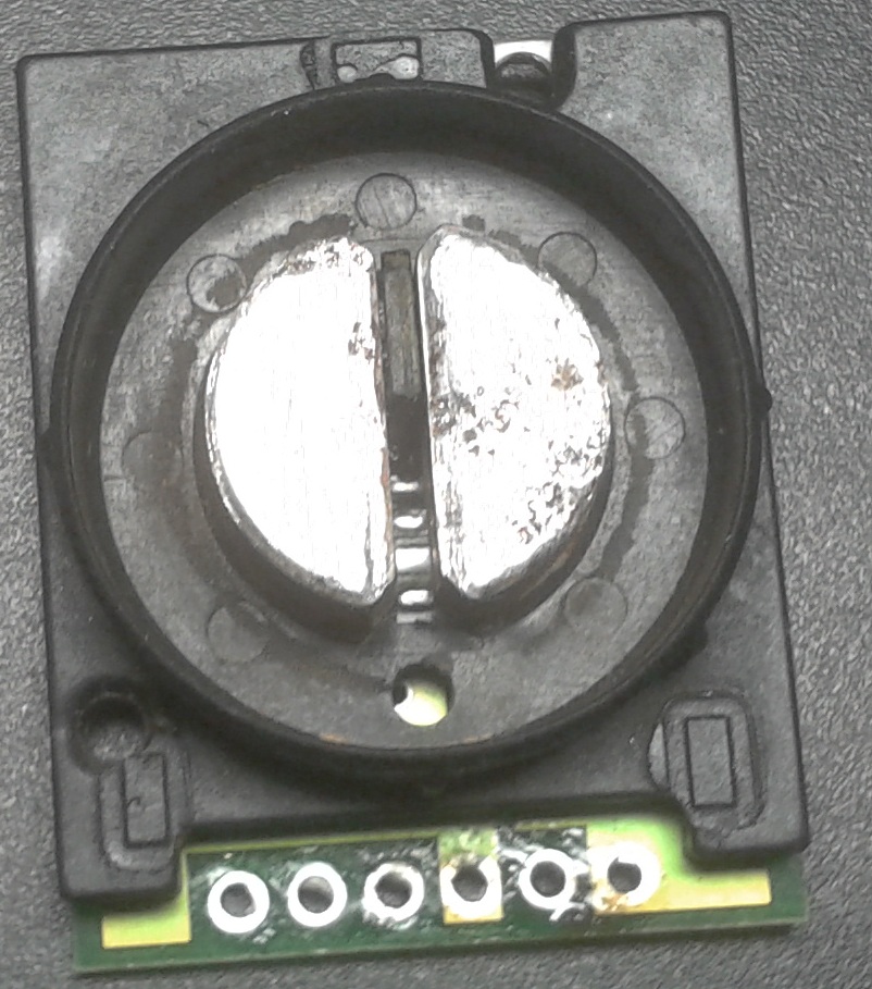

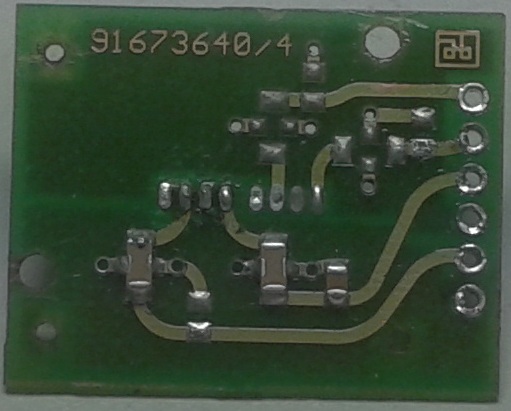

    Problemem jest niedziałający czujnik poziomowania świateł. Mechanicznie sprawny, było sporo rdzy ale wszystko zostało oczyszczone. Punkty lutownicze poprawione.
    Na oscyloskopie podobnie jak na kompie w aucie czujnik daje dwie wartości 0,6V i 0,8V.
    Poniżej kilka zdjęć, może ktoś pomoże dobrać inny hallotron?
    BMW E46 - Czujnik poziomowania świateł, jaki hallotron? BMW E46 - Czujnik poziomowania świateł, jaki hallotron? BMW E46 - Czujnik poziomowania świateł, jaki hallotron?

    Ja poprostu dobierałem czujnik na złomie za kilka złotych i obracałem dźwigienkę jak nie psowała. Ewentualnie można przelutować.
  • #4 18763685
    seba.et
    Nie pamiętam dokładnego modelu, ale pamiętam że kupiłem kilka w tme i ruszyło. Generalnie to nie ma aż tak dużego znaczenia, byle by się zmieniała sensownie wartość na wyjsciu. Hallotron 3 pinowy spokojnie da radę bo w oryginale jedna z nóżek jest nc albo gnd zdublowane. Jakby były problemy to mogę zregenerować.

    Piny:
    5 - VCC 5V,
    1 - masa
    4- sygnał
    Multimetr miedzy 1 i 4 pin
