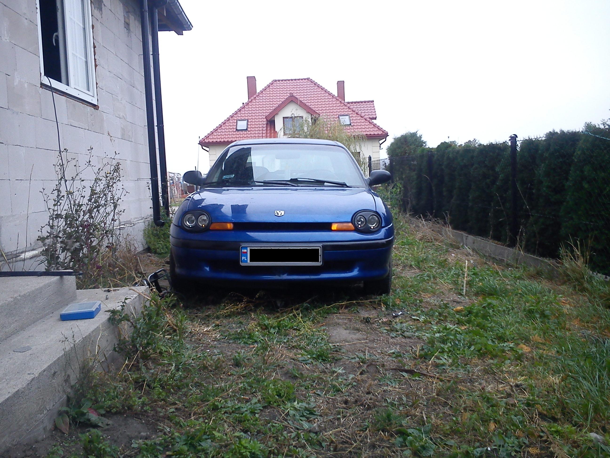

    Witam Jak każdy wie zamontowałem lampy na soczewkę. W standardowych było H4, ale odbłyśnik był tak przystosowany że po załączeniu drogowych światło ładnie było rozproszone z każdej strony. Natomiast na tych soczewkach po uruchomieniu świateł drogowych soczewka gaśnie natomiast zapala się druga żarówka. Wszystko niby OK lecz wkurza mnie to że widzę daleko przed autem, natomiast bezpośrednio przed samochodem mam ciemność. Wolałbym aby jednocześnie paliła się soczewka i światło drogowe. Ma ktoś jakieś pomysł jak to podłączyć? Wydaje mi się że w takim rozwiązaniu powinny palić się obydwie żarówki. Dla objaśnienia sytuacji dodaję fotkę o jakie lampy mi chodzi. Dodge Neon Mk1 - Jak podłączyć H7, by świeciły jednocześnie soczewki i drogowe?

    Dać po przekaźniku na lampę tak aby zasilił żarówę mijania kiedy pali się drogowe

    Przekaźniki na światła i jedną diodę na sterowaniu.
