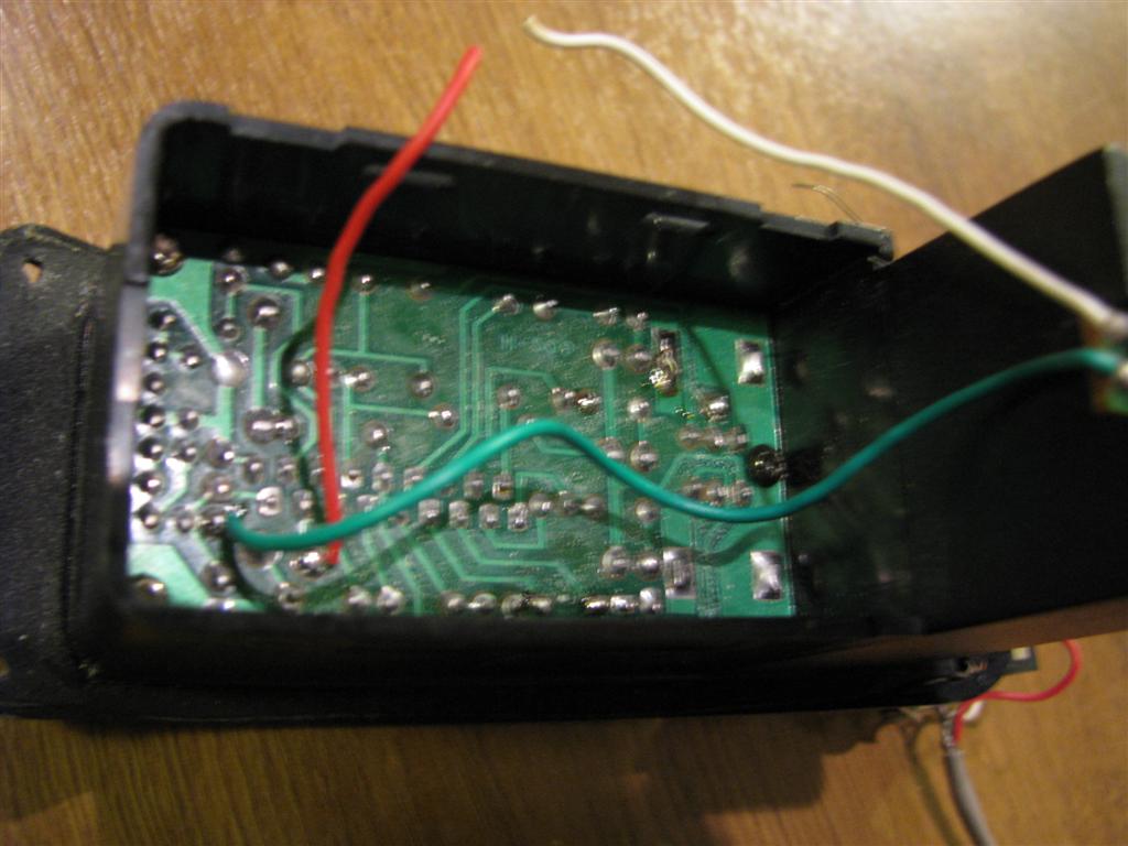

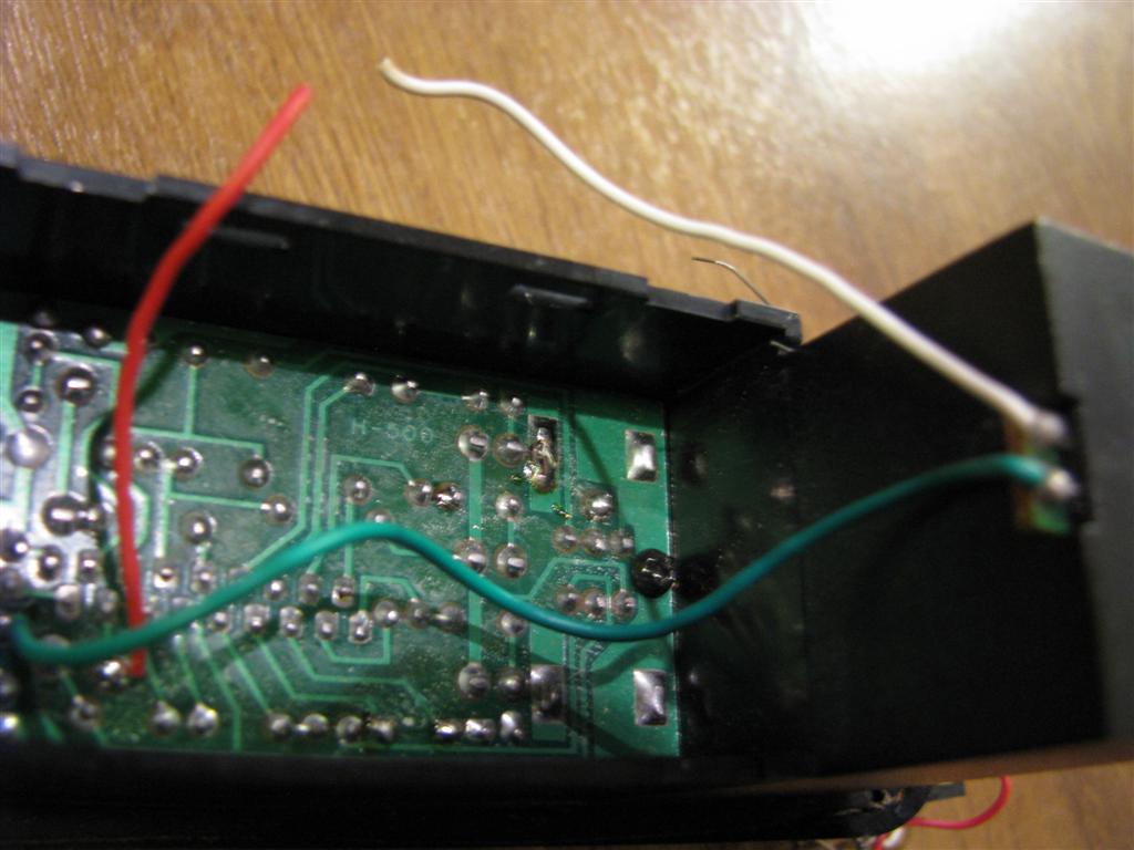

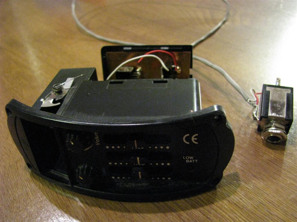

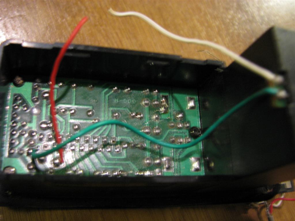

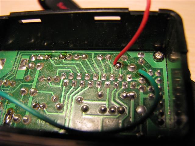

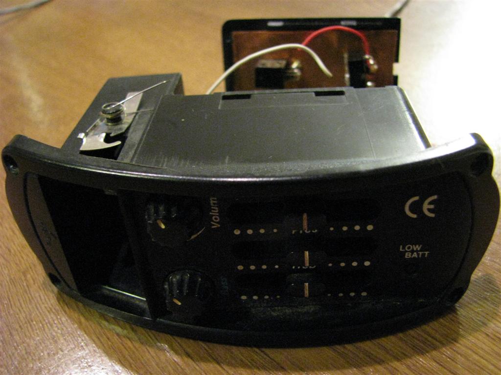

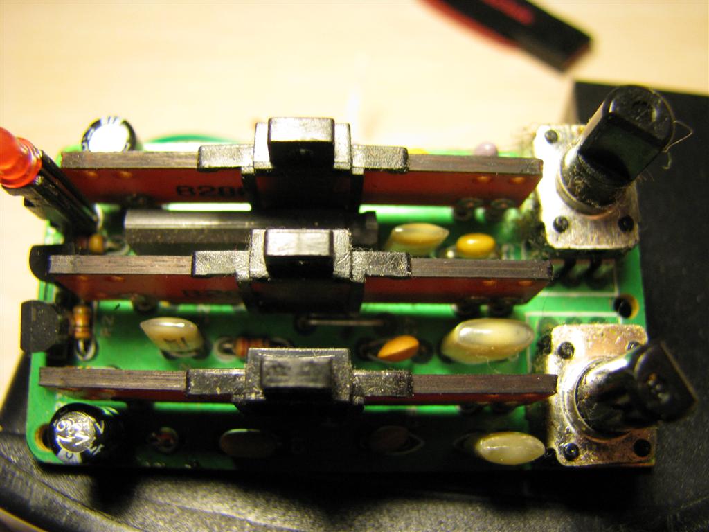

    Witam.Postanowiłem zrobić porządek z elektroniką Craftera którego dostałem kilka lat temu od brata.Problem polegał na braku puszki na baterię wiec kupiłem uniwersalne pudełko ale okazało się Połączenia elektroniki timber plus i pickupa shadow w elektroakustyku po demontażu elektroniki że mnie pewne sprawy przerosły.Prawdopodobnie ktoś niefachowo próbował coś kiedyś naprawić i po otwarciu zauważyłem pourywane kable.Niby nie jest tak źle na oko ale nie mam pojęcia co gdzie wlutować.Schematu nie znalazłem w sieci a gdybym nawet miał to nie wiem czy sobie poradzę bo z elektroniką mam niewielkie doświadczenie.Czy na podstawie zdjęć może ktoś pomóc mi to poskładać do kupy ? Mogę fotki wrzucić lub wysłać.dzięki z góry za pomoc.Dodam że zielony i biały wychodzą z puszki na baterię a z płytki o złotym kolorze wychodzi czerwony z gniazda do podłączenia jack ze wzmacniaczem.To gniazdko poniżej to wejście pickupa.

    Na pierwszy rzut oka brakuje (lub ich nie widać) przewodów łączących gniazdo "Jack" i "Pickup" z elektroniką. Zasilanie - to problem niewielki.
    Wrzuć kilkanaście ostrych zdjęć z różnych perspektyw. Wtedy odpowiem, czy mogę pomóc.

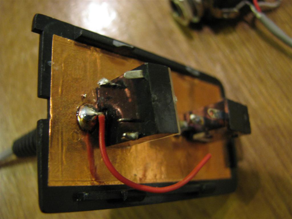

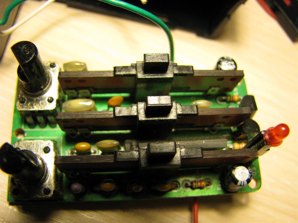

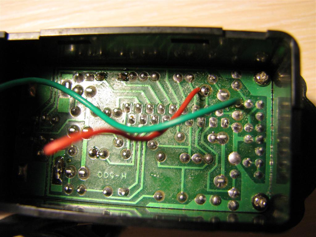

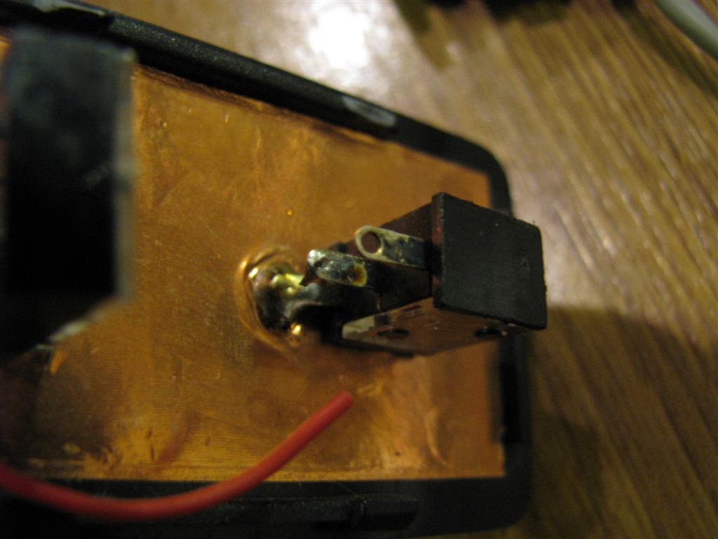

    Kilka dni temu założyłem temat dotyczący mojego problemu na kilku forach.Odezwało się kilka osób na jednym z nich i temat się rozwinął.Nawiązałem kontakt z kolegą ze Szczecina który miał jakieś tam pojęcie i wiedzę i polutowaliśmy kable u niego w domu zgodnie z jego teorią.Nie sprawdziłem szczegółowo działania i teraz okazało się że po podłączeniu gitary do pieca gitara buczy jak na zwarciu.Elementy takie jak potencjometry volume , wysokie i niskie działają chyba prawidłowo bo zmiana barwy jak i natężenie dźwięku są słyszalne,ale niestety buczenie jest takie jak przy zwarciu końcówek wtyku jack kabla podpiętego do włączonego pieca (brzmi dokładnie tak samo). Gdy odepnę kabel przetwornika piezo (malutki wtyk jack) od gniazda preampa buczenie ustaje (logiczne w związku z brakiem sygnału wejściowego do przedwzmacniacza). Wtedy można usłyszeć tylko szum własny elektroniki gitary i pieca tak jak powinno normalnie być i stąd mój wniosek że preamp na wyjściu jest polutowany właściwie (było miejsce po lutowaniu w okolicach jednej z nóżek potka volume) natomiast sygnał wejściowy jest źle wprowadzony lub sam piezoprzetwornik jest walnięty i robi zwarcie na wejściu sygnału.To tyle w kwestii skróconej wersji tej historii do dnia dzisiejszego.Dzięki za zainteresowanie tematem.

    Buczenie wskazuje raczej na brak ekranowania, a nie problem z pick-upem.
    Ile kabelków podłączonych jest do gniazda wyjściowego, 2 czy 3?
    Zrób zdjęcie gniazda wyjściowego w obecnym stanie.
    I zdjęcie miejsca gdzie kable od gniazda wyjściowego są przylutowane.
  • #5 11451239
    łysy32
    Ok-ekran kabla w piezo był urwany -dolutowałem we właściwe miejsce i gitara ożyła-dzięki za pomoc
