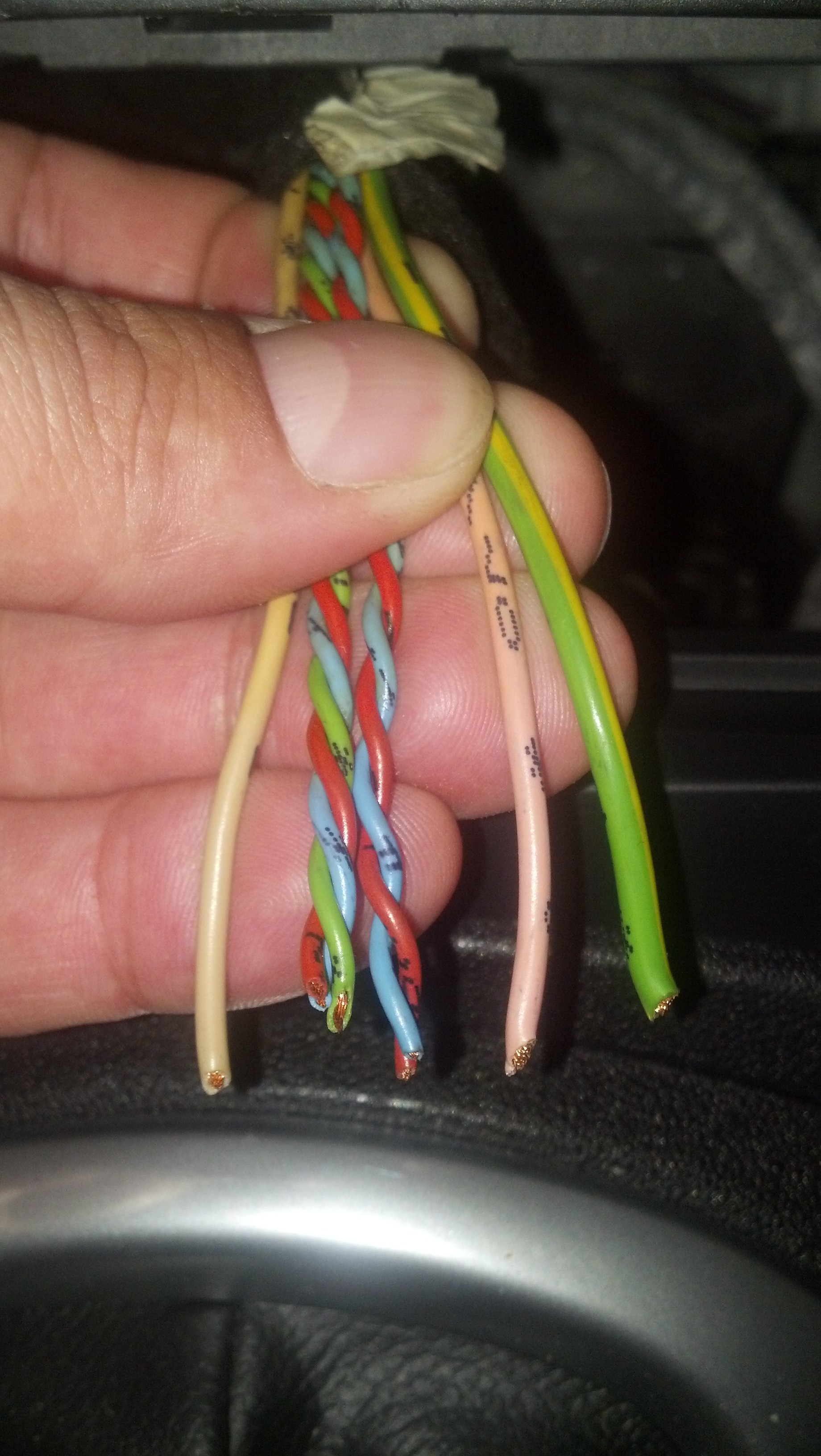

    ktoś postanowił uprzykrzyć mi życie i zabrał sobie bez mojej wiedzy radyjko z samochodu, pozostawił po sobie ucięte kable.
    Kupiłem używane radio tylko nastąpił problem ponieważ nie zgadzają się kolory kabli na złączu. Jest to złącze Fakra Quadlock.
    Tak wyglądają końcówki kabelków z którymi nie potrafię sobie poradzić. Pozostałych które idą do głośników nie ujmowałem na fotce.
    C3 Picasso - Jak podłączyć radio z uciętymi kablami Fakra Quadlock?
    trzy kabelki rozgryzłem niebieski zielony i czerwony razem, są do złącza aux na konsoli środkowej
    potrzebuję pomocy w opisaniu reszty kabelków, podłączenie nie stanowi problemu jak będę wiedział który jest do czego. radio jest już z wkodowanym vinem. Nie chce nic robić na czuja bo można coś uszkodzić, teraz auta takie delikatne robią.
    Z góry dziękuję za pomoc.

    kybernetes
    Gruby, żółtozielony, to masa - idzie na 16. Pozostałe dwa grube kable to plus stały (12) i plus odłączany (15) - musisz sprawdzić na którym pozostaje zasilanie po wyłączeniu kluczyka a na którym zanika. Skrętka to CAN (10 i 13). Tak jak wyżej pisze kolega Georges - kolory nic nie mówią, musisz podać numery na przewodach. Do tego musisz podać VIN lub VIS pojazdu - bo przy rożnym wyposażeniu numery się zmieniają.

    Dziekuję za odpowiedzi. Jutro podejdę do auta i pospisuję numery kabli.
    Co do auta jest to Citroen C3 Picasso SX pack 2010r nr vin VF7SH8FSCAT515970.

    szczotyr
    Dziękuje bardzo za schemat.
    Radyjko podłączone.
    Można temat zamknać.
