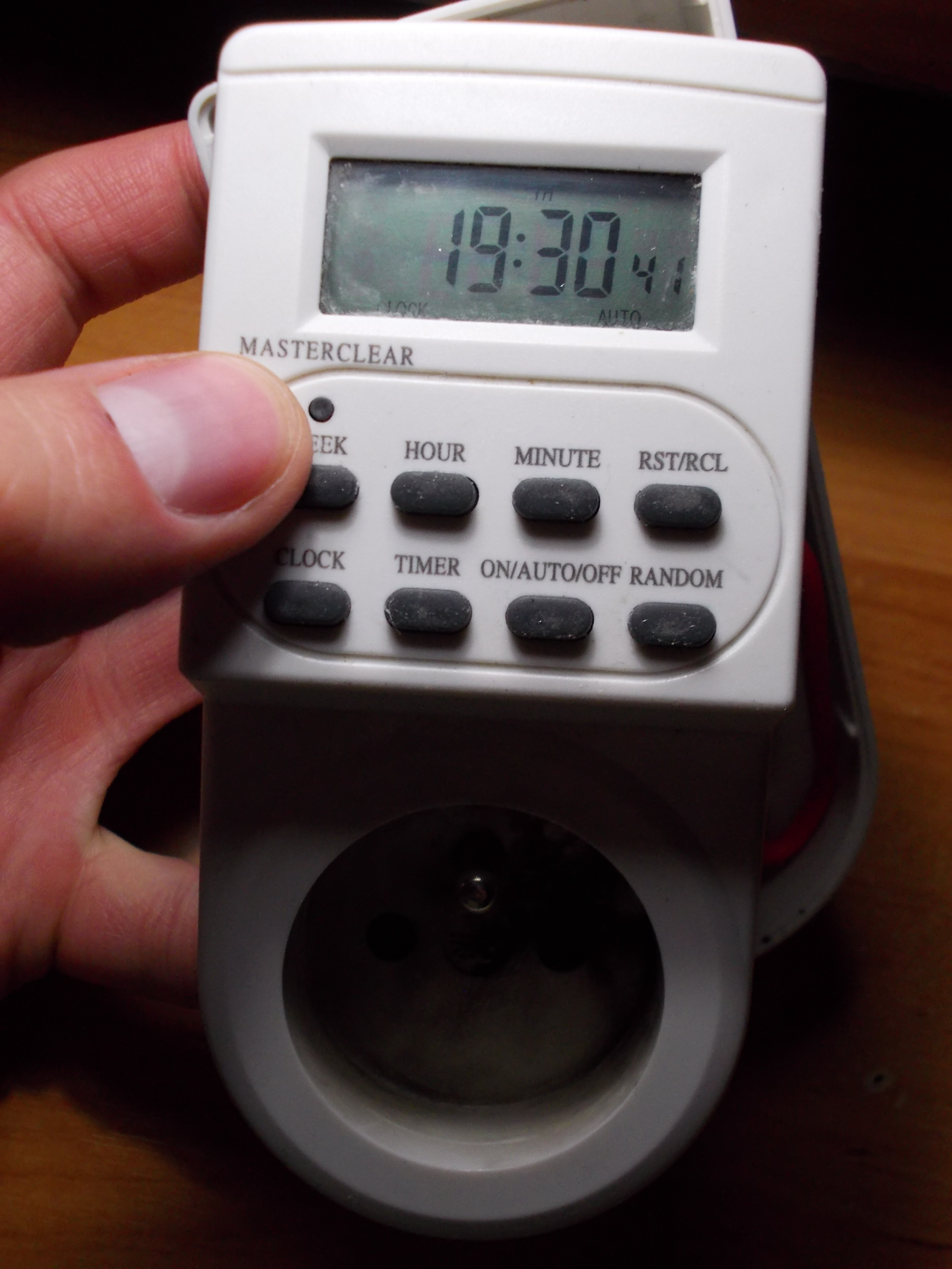

    Jestem właściwie to byłem szczęśliwym posiadaczem programatora czasowego z OBI. Wszystko byłoby ok gdyby nie wąż, który wyskoczył z akwarium i mi go zalał. Nastąpiło zwarcie co widać na załączonym obrazku:
    Programator czasowy Noname z OBI - nie wyłącza w trybie automatycznym po zalaniu
    Programator załącza automatycznie podłączone urządzenie lecz niestety już go nie wyłącza. Ręcznie poprzez przycisk on/off można włączyć i wyłączać do woli lecz na automacie nie wyłącza się. Czy uszkodzeniu uległ przekaźnik ? Czy jakiś inny element ? Gdyż to jest dziwne, że w trybie ręcznym przekaźnik działa a w trybie auto już nie.
    Tak to wygląda w środku:
    Dziękuję za każdą wskazówkę. Pozdrawiam

    Diody wszystkie sprawne, ich wartość wynosi ok. 0.7 przy pomiarze diod. Natomiast oporniki też są sprawne. Nie wiem tylko jak sprawdzić kondensatory jak nie mam w mierniku pomiaru pojemności, oraz nie wiem jak sprawdzić ten przekaźnik. Na drugiej płytce jest jakieś zalane ustrojstwo.
    PS. Dioda na zdjęciu nie jest spalona to tylko czarne litery, a to coś drucikopodobnego to klej, którym jest klejona płytka.

    Szkoda :( czyli jedyną możliwością byłoby dokopać się do tego zalanego układu i go wymienić na nowy ?
