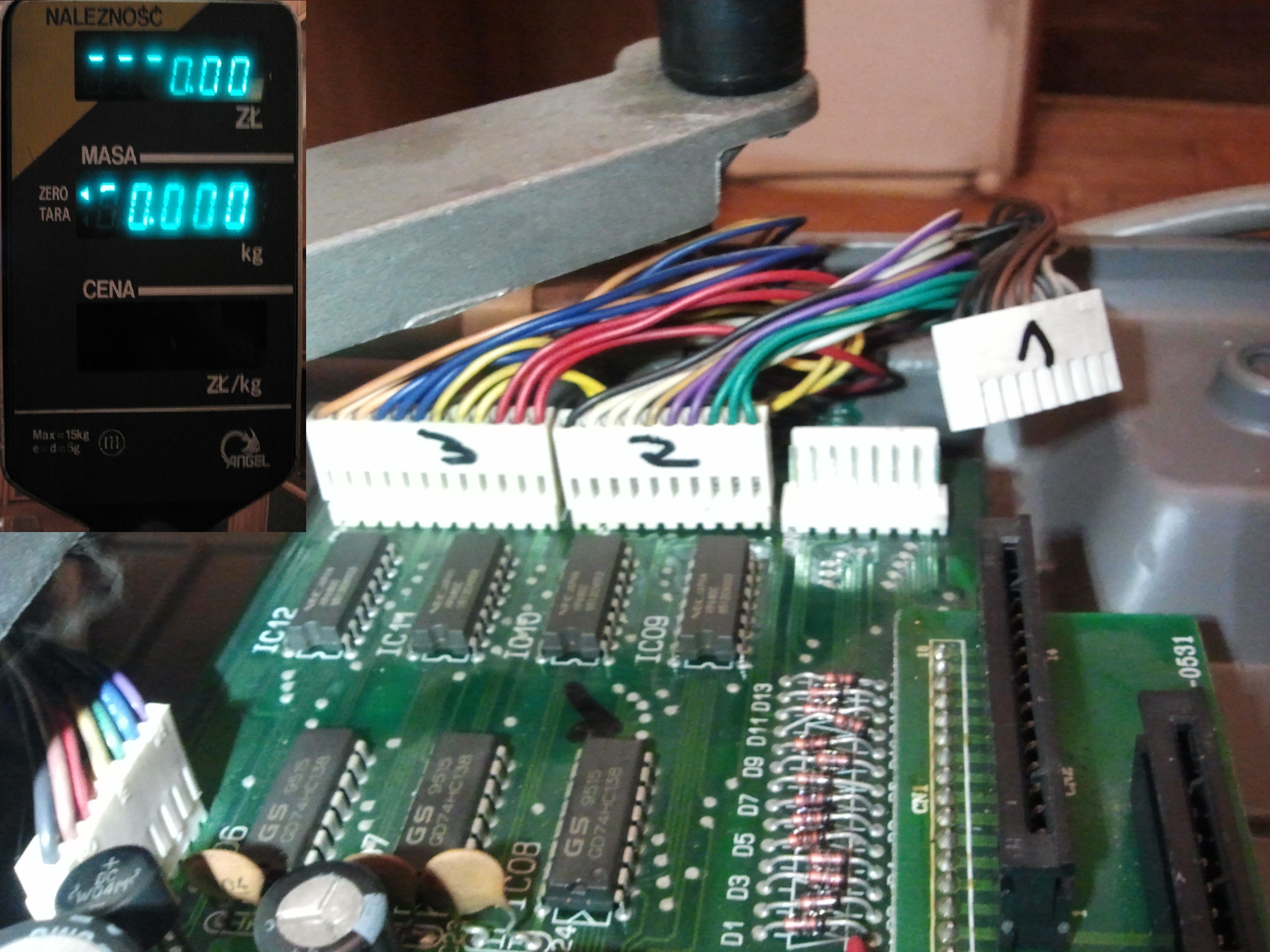

    Posiadam wage CAS model prawdopodobnie 15 EX. Posiada problem z ciągłym wyświetlaniem górnej belki w wyświetlaczu, nie wiadomo czy wyświetla 1 czy 7 dodam ze belka ta świeci się na każdej pozycji na każdym wyświetlaczu (cena ,masa należność) nawet jak waga jest w trybie stand by. Wazy dobrze, należność również oblicza poprawnie.
    Ciężko mi dokładnie określić model jest to stara waga myślę ze będzie miała co najmniej 15 lat.
    dodaje link ze zdjęciami tabliczki znamionowej i zdjęciami wyświetlacza.

    Witam, prawdopodobnie jest zwarcie na przewodzie łączącym płytę główną z wyświetlaczem, w tych modelach wag zdarzają się takie uszkodzenia ze względu na obrotowy wyświetlacz. Należy rozkręcić wyświetlacz, wypiąć przewody, przeciągnąć przez wysięgnik i je sprawdzić. W skrajnych wypadkach uszkodzony może być układ sterujący wyświetlaczem w starych modelach były to mA080, a w nowszych układ w module cyfrowym.

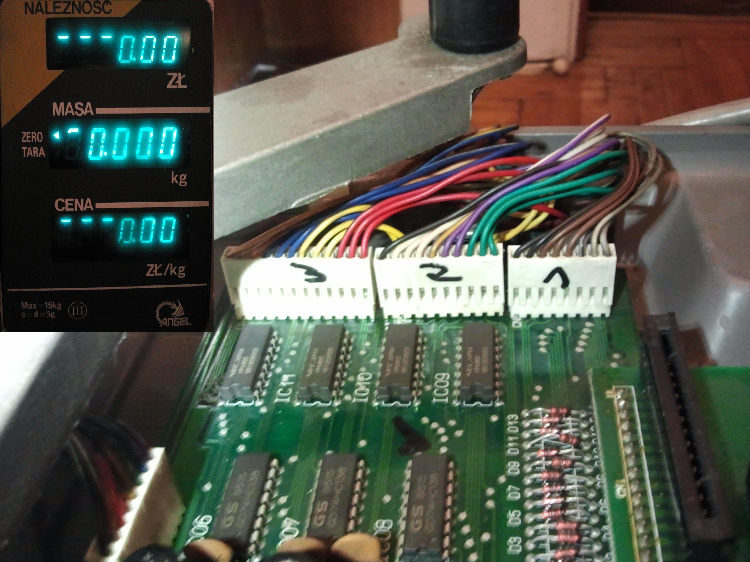

    Witam,na płycie masz 3 złącza rozepnij po kolei tzn. możesz tylko 2 , bo na trzecim jest zasilanie lamp, ale przynajmniej sprawdzisz który układ jest uszkodzony.

    ok rozepnę i zrobie fotografie

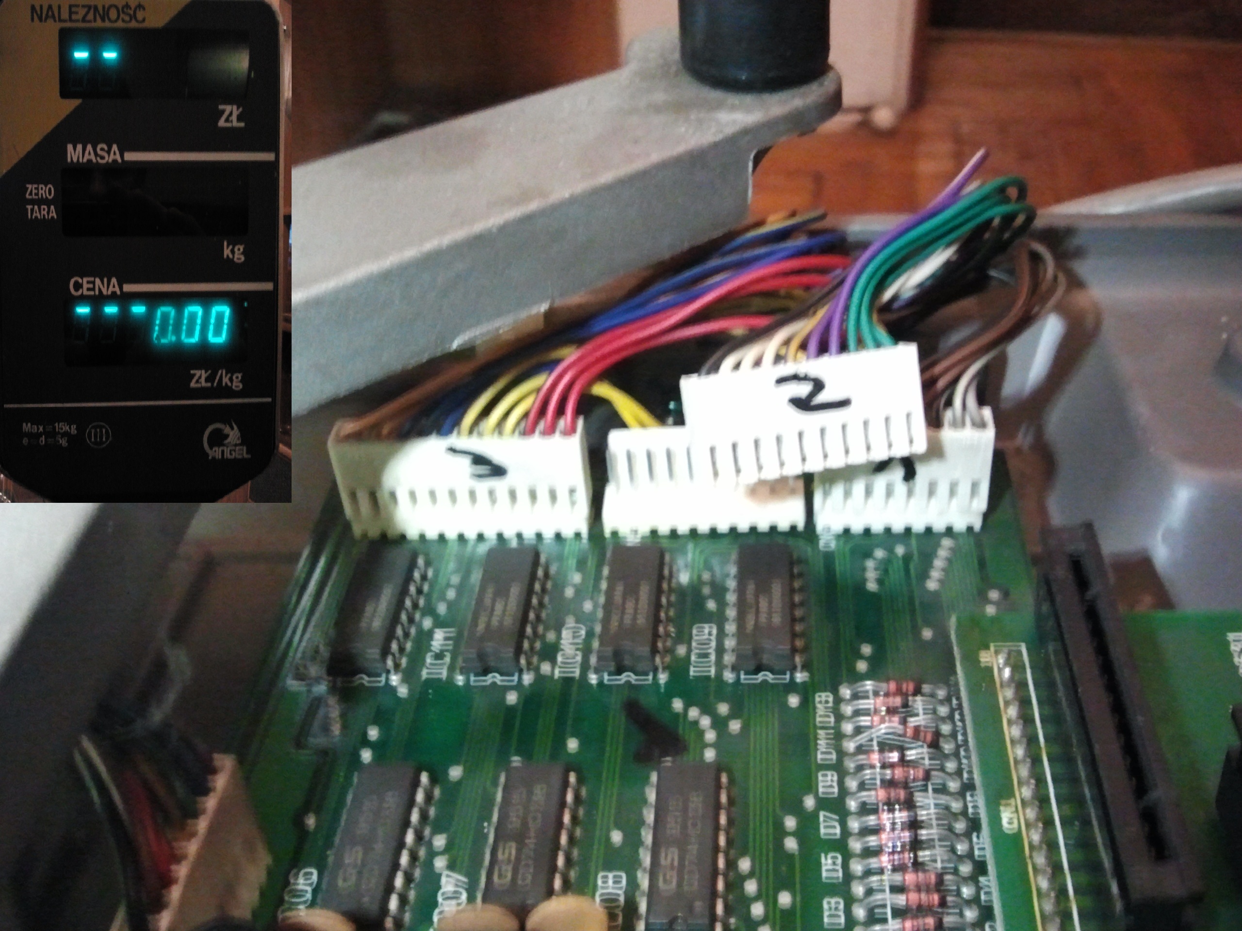

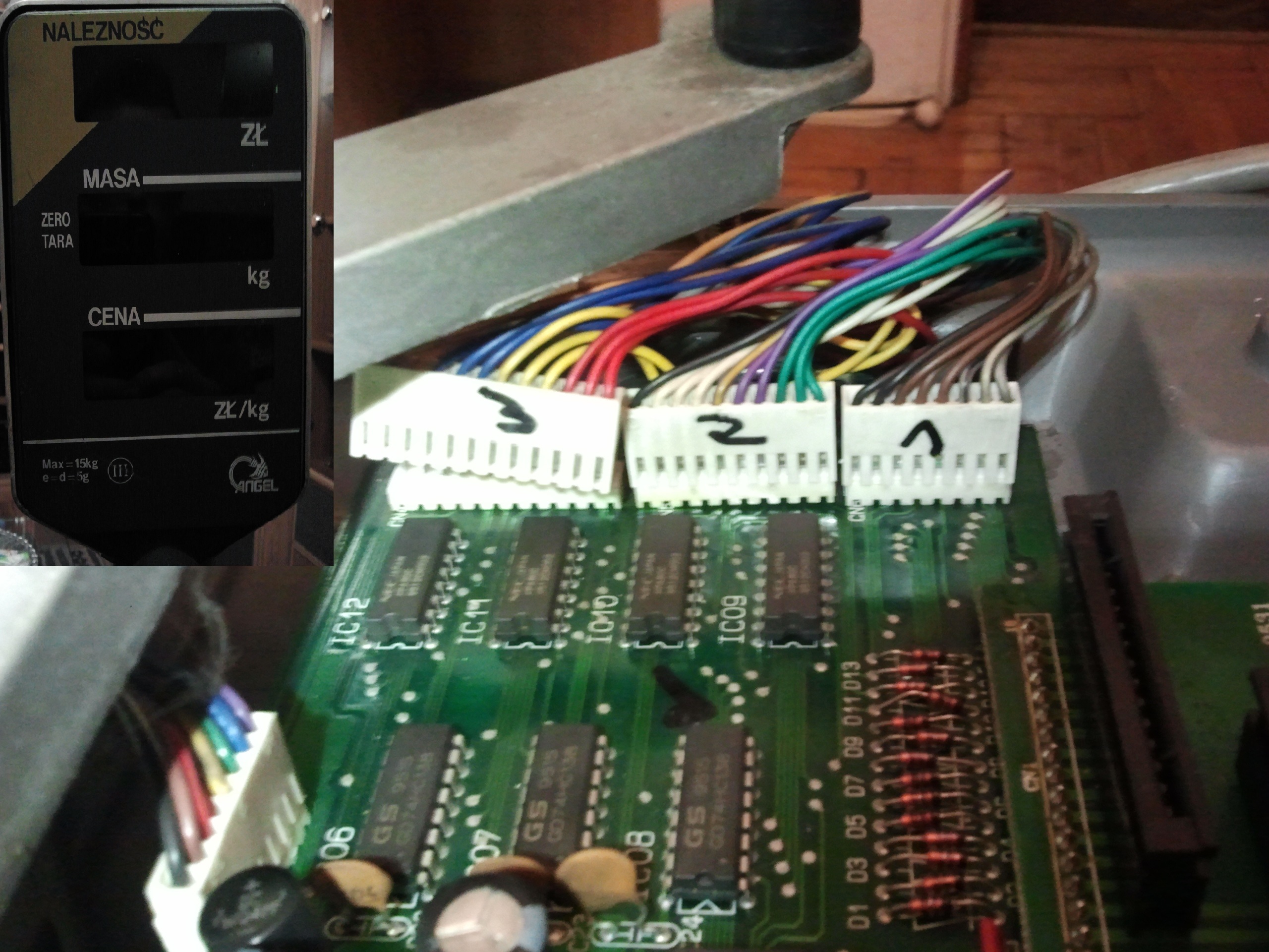

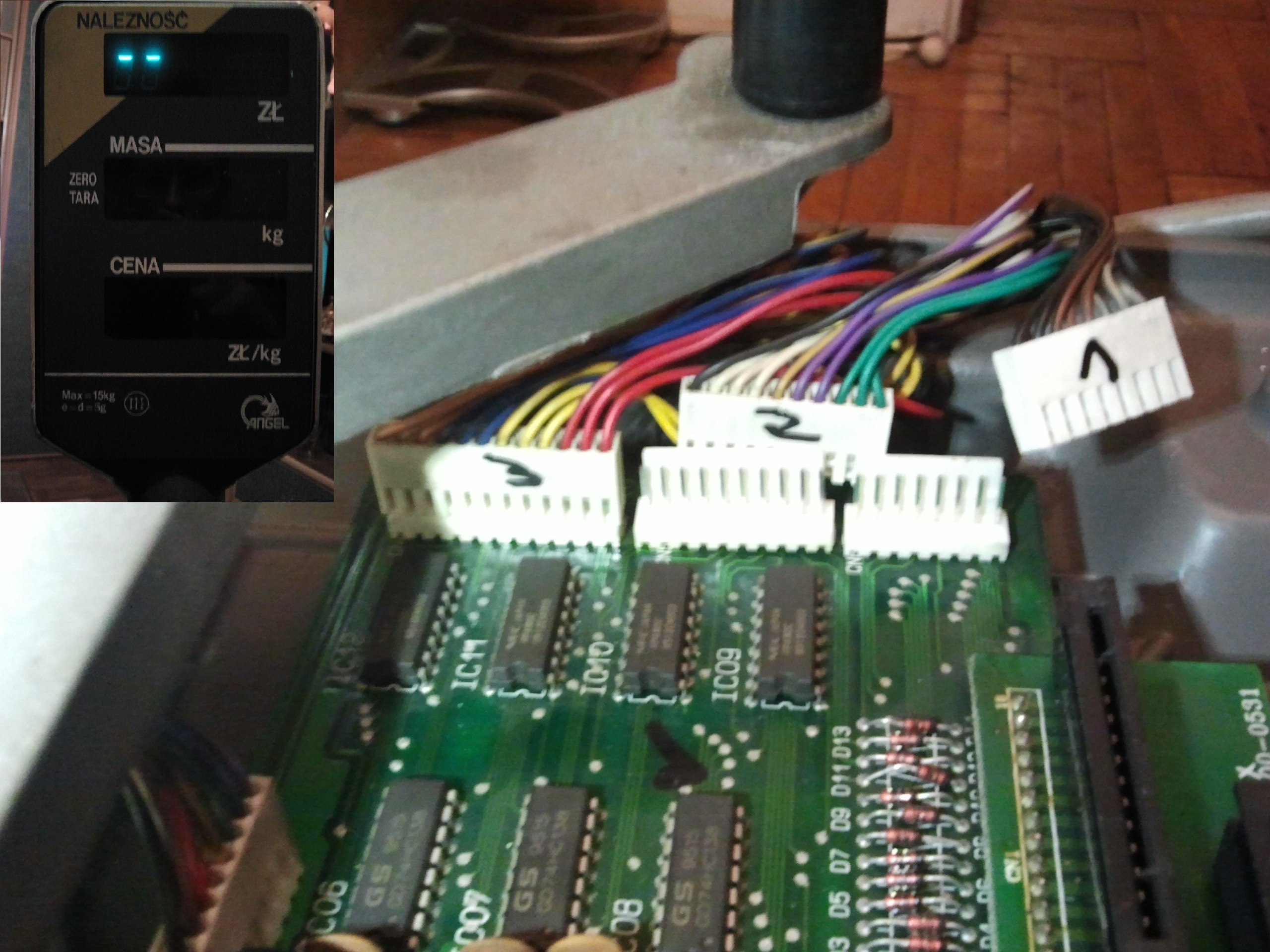

    Fotografie
    Waga CAS 15 EX - ciagle wyświetla górną belke na wyświetlaczu Waga CAS 15 EX - ciagle wyświetla górną belke na wyświetlaczu

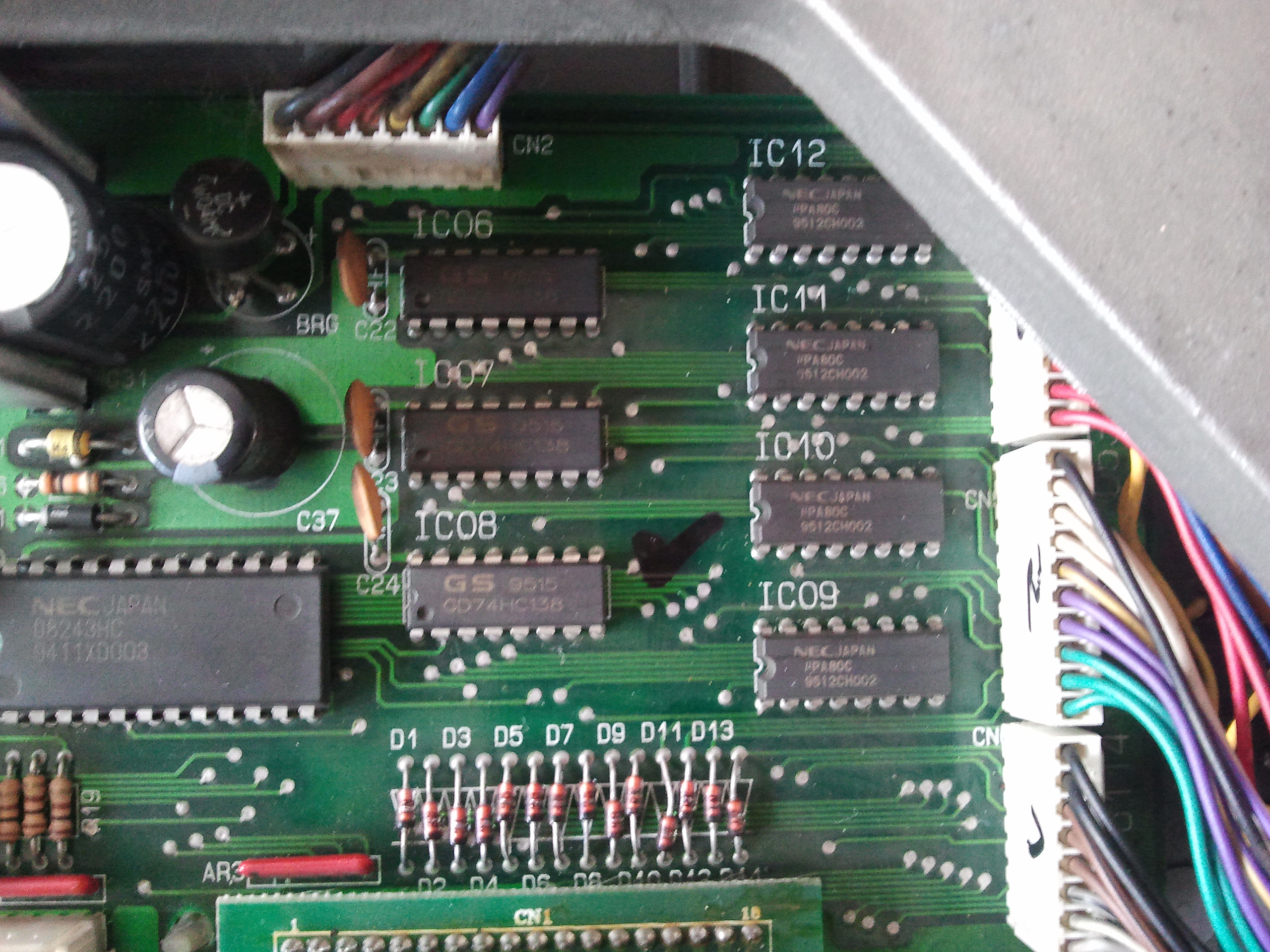

    Uszkodzony jeden układów uPA80 z tego co pamiętam. Są 4 (3 na wyświetlacze i 1 na segmenty). Na plus jest to iż wszystkie bramki tych układów nie są wykorzystane i można przepiąć uszkodzoną bramkę. Wymaga to dwóch przecięć na druku i połączenia ze sprawną bramką.

    Segmenty są podłączone pod złącze oznaczone 3. Zapewne będzie to układ IC12.
    Jak spojrzysz na schemat to nawet można zidentyfikować jak działa ten układ. Z jednej strony dostaje sygnał TTL (0 lub 5V) a z drugiej wzmacnia do napięcia VSS podanego na 8 nóżkę. Swojego czasu sprawdzałem zwierając odpowiednie wejścia do masy lub 5V wejścia (nóżki od 1 do 7). Można łatwo identyfikować która nóżka jest od którego wyświetlacza. Uwaga nie dotykać masą lub 5V na wyjściu (10 do 16) i pod VSS (8) gdyż poleci połowę wagi z dymem (procesor, eprom, ram, ICL i wszystkie TTLe).
