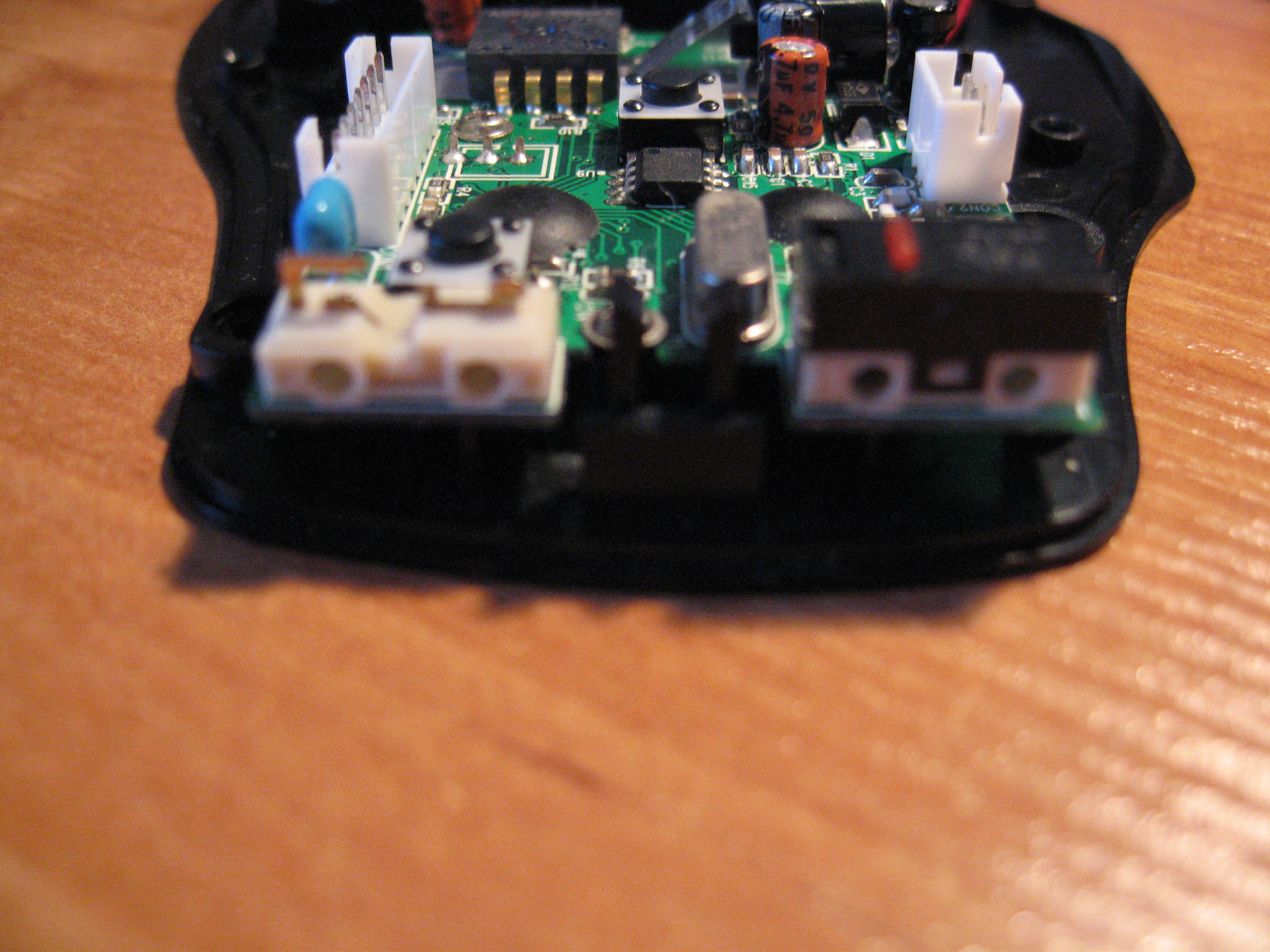

    Posiadam zestaw mysz+klawiatura SilverCrest MTS-2218.
    Od jakiegoś czasu dziwnie chodził w myszy PPM, postanowiłem ja rozkręcić, okazało się że pękła taka mała blaszka od przycisku myszy (przyciski widać na zdjęciach).
    Ma ktoś pomysł jak to naprawić lub może mi podać linka lub jakiś namiar na sklep gdzie mogę dokupić taki przycisk/włącznik, bo na tym z myszki nie ma żadnych oznaczeń.

    Przyciski, jak te które się uszkodziły, są stosowane powszechnie w myszkach komputerowych ;) . Może warto więc wykorzystać jakąś starą myszkę i przełożyć przyciski.

    Dzięki kolego za pomoc, załatwiłem sobie inną myszkę przylutowałem przyciski i wszystko działa:)
    Dla innych mam poradę jak będą lutować przycisk to uważajcie na ścieżki ja pomimo ostrożnego lutowania urwałem ścieżkę i musiałem szukać tej samej... albo niech zmienią tylko samą tą blaszkę.
