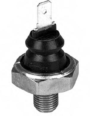

    Witam przepraszam że odkopuję temat, ale potrzebuję zasięgnąć informacji, mianowicie: Potrzebuję polutować ze sobą elementy ze stali nierdzewnej z mosiądzem i miedzią. Rurki polutowane służyć mają jako przejściówka przy manometrze do pomiaru ciśnienia oleju w samochodzie. Zastanawiam się czy do temp 90-140...150 stopni celsjusza nada się lut miękki taki jak stosowany jest przy lutowaniu miedzianych rurek w instalacji C.O.
  • #19 12222071
    elektryku5
    Posty: 6299
    Pomógł: 460
    Ocena: 1053
    Do końca nie wiem jak to ma wyglądać, ale raczej będzie problem z szczelnym polutowaniem na miękko.
    Ten manometr ma być na rurce? Najrozsądniej byłoby wykorzystać złączki na miedź jak w LPG i dotoczyć odpowiednie redukcje, jeśli bez żadnych rurek to starczy dotoczyć jedną redukcję, chyba że dostępność miejsca na to nie pozwala.

    Nie manometr ma być lutowany ale ta redukcja którą się wkręca w silnik, miałem problem z zakupem czy dorobieniem odpowiedniej więc użyłem metalowej części oryginalnego czujnika http://www.e-autonaprawa.pl/html/i/encyklopedia/czujnik%20cisn%20oleju.jpg do tego chciałbym przylutować kawałek rurki Φ 8-10 na którą mógłbym założyć gumowy wąż. Postanowiłem rozwiązać to w ten sposób ponieważ problem jest z zakupem przejściówki z gwintem M10x1 (w większości są m10x1,5), A zakup z internetu redukcji za 3 zł i zapłacenie za przesyłkę 20 zł wydaje mi się mało opłacalne. Nie pamiętam jaką dokładnie temp. topnienia ma zwykła cyna (w internecie jedno źródło wskazuje temp 110 °C a inne 180°C).

    Dzisiaj zupełnie przypadkiem w ręce wpadł mi taki wężyk od baterii kuchennej montowanej w zlew. Akurat miałem szczęście że gwint z jednej strony jest M10x1 a z drugiej była końcówka z uszkodzonym gwintem 3/8 w miejsce której założyłem króciec na 1/4cala Jak skutecznie przylutować kondensatory do stalowej obudowy silnika RC?
