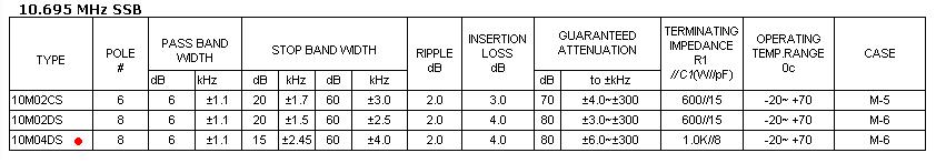

    Tu są parametry obecnie zastosowanego
    K-PO DX-5000 filtr - Wstawienie dodatkowego filtra dolnoprzepustowego do K-PO

    Chyba najprościej będzie dać dwa przełączane filtry - jeden szerszy do ssb a drugi jak najwęższy do emisji cyfrowych/CW.
    Pasmo 400Hz byłoby chyba idealne do PSK i rtty.
    Jakie są dostępne najwęższe filtry, który by się nadały do emisji cyfrowych i CW?

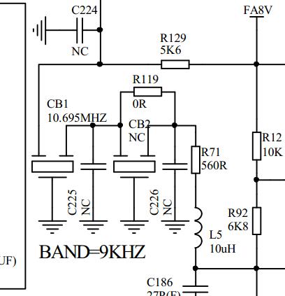

    Z ciekawości sprawdziłem jak to jest fizycznie w radiu z tym filtrem:
    i okazuje się, że na PCB jest tylko jeden kwarc - drugi (pewnie dla oszczędności) został zastąpiony zworką, ale miejsce na wstawienie jest. Może wstawienie drugiego kwarcu pomoże trochę na selektywność?
    Czy to jest kwarcowy, czy ceramiczny? Kwarcowy będzie ciężko znaleźć. Możesz spróbować wstawić ceramiczny, ale efekt może być nieprzewidywalny bez analizatora.
