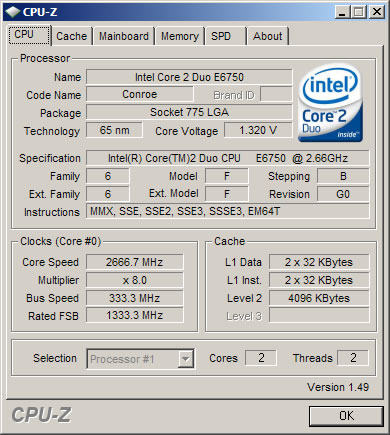

    obecne ustawienia, wszystko w BIOSie na auto:
    Intel C2D e6750@2.66Ghz - Podkręcanie C2D e6750 z 2.66GHz do 3.2GHz Planetside 2
    zwróciło moją uwage wysokie domyślne napięcie vcore, w innych poradnikach ta wartość wyjściowa jest o wiele mniejsza:

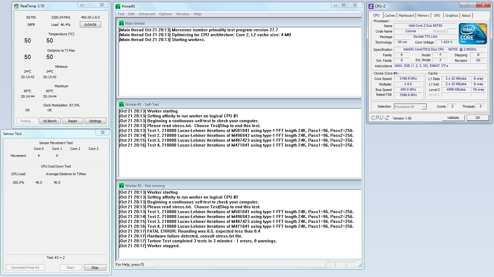

    Prime 95 small FTTs na ustawieniach domyślnych procesora na dwa wątki:

    niestety dla każdego z wyżej wymienionych kroków Vcore Prime95 wyrzucał BSOD:
    tu dla 1.4250
    co ciekawe, error leciał zawsze w tej samej okolicy czyli test 4, to jest zdaje się gdy redukowane jest obciążenie z 100%
    kod BSODu to "stop: 0x00000124" co znalazłem jako critical hardware failure, a w szczególności cache

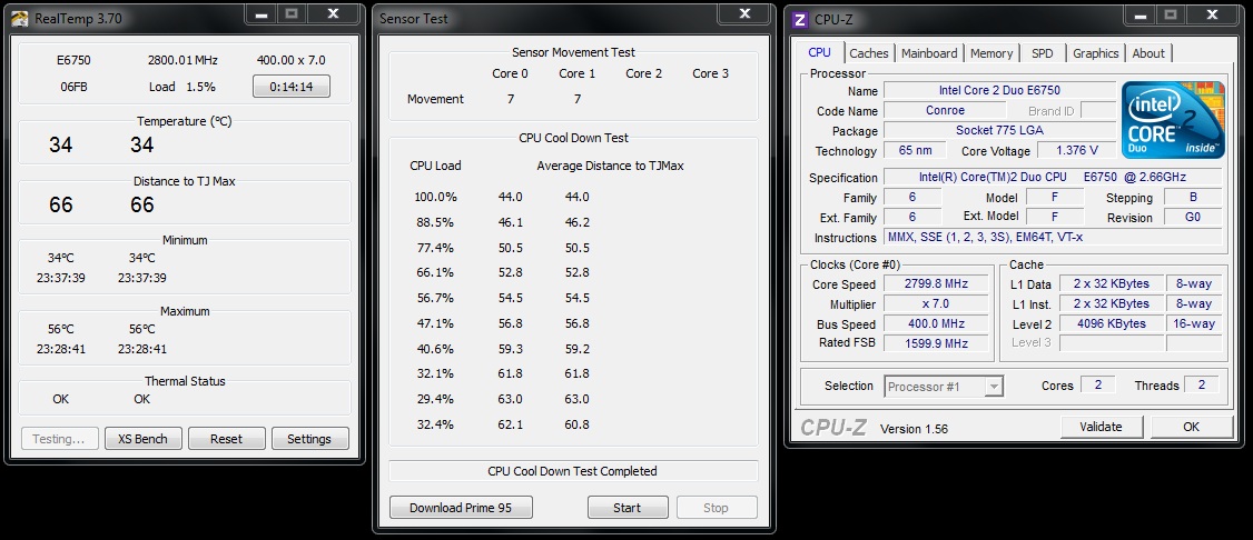

    Kasek21
    Ustaw niższy mnożnik CPU i sprawdź czy będzie bez problemu działał na FSB400.

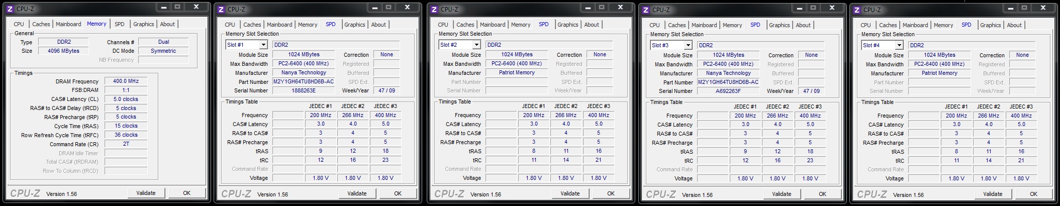

    400MHz x7
    DDR2
    Jak widać w slocie pierwszym-trzecim osadzona jest pamięć wolniejsza (Nanya 5-5-5-18) zamiast szybszej Patriot, a to ponieważ podczas ostatnich prób wypiąłem najpierw obie kości Nanya, a potem oba Patrioty. Dobra wiadomość: pamięć sprawna; zła wiadomość: nadal BSOD.

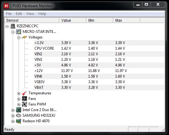

    Niestety mam problemy z znalezieniem w/w wartości napięć, tj nie widzę nigdzie w BIOSie (AWARD) ich obecnych wartości, a zmiana ich polega na wyborze opcji Auto (obecnie) a krokowym przejściem od Min do Max. W submenu co prawda opisany jest zakres min/max.
    Zatem jeśli masz na myśli ustawienie wartości min+1krok to jak najbardziej mogę to zrobić, jeśli jednak chodzi ci o ustawienie wartość_obecna+1krok to nie wiem na czym stoję.
    Ustalenie wartości napięć poprzez (ponoć omylny) software wygląda tak:
    jednak nie jestem w stanie odszyfrować co dokładnie oznaczają wartości VIN2, VIN3, VIN6 oraz VSB3V

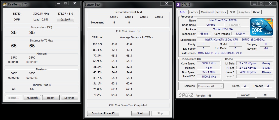

    co do podkręcania na niższych częstotliwościach:
    3000MHz przeszło testy

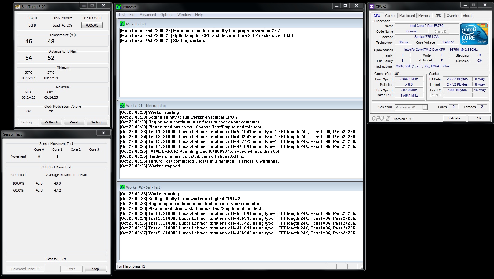

    natomiast BSOD zaczynają się już w okolicach 3100MHz
    tym razem błąd wystąpił w pierwszym rdzeniu oraz w późniejszej fazie testów

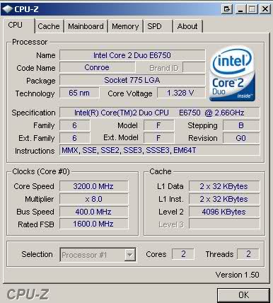

    dla potomnych z googla:
    a więc chcąc nie chcąc stanęło na:
    e6750@3200MHz
    cvore 1.4375
