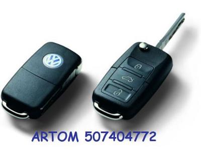

    Zakupiłem dziś ładnego VW Polo (rocznik 2006), który niestety ma normalny centralny zamek - tzn. trzeba włożyć kluczyk do zamka z lewej albo prawej i lekko przekręcić.
    Da radę zrobić tak, aby dokupić oryginalny pilot VW dzięki któremu otwierałoby się auto, bagażnik + domykały szyby?
    Jak to wygląda "od podszewki", ponieważ jestem "zielony" w sprawach elektroniki.
    Z góry dziękuje za pomoc :)
    mam takie kluczyki: VW Polo '06 - jak dodać pilot do centralnego zamka i domykanie szyb?
    a chciałbym mieć coś takiego: VW Polo '06 - jak dodać pilot do centralnego zamka i domykanie szyb?
    zdjęcia pierwsze lepsze znalezione w Google, absolutnie nikogo nie reklamuje!

    Jezeli chcesz w orginale -wymiana modułu komfortu na obsługujący piloty(6Q0 959 433 E)Jak poszukasz znajdziesz używkę z pilotem -przekladasz transponder ,docinasz grot .Przekladka modułu jest plug&play .Link

    nie muszę montować żadnego okablowania? wystarczy wymienić obecny transponder na inny + dokupić nowy kluczyk (pilot)?

    Konieczna jest wymiana modułu komfortu -wszystko masz w linku .
