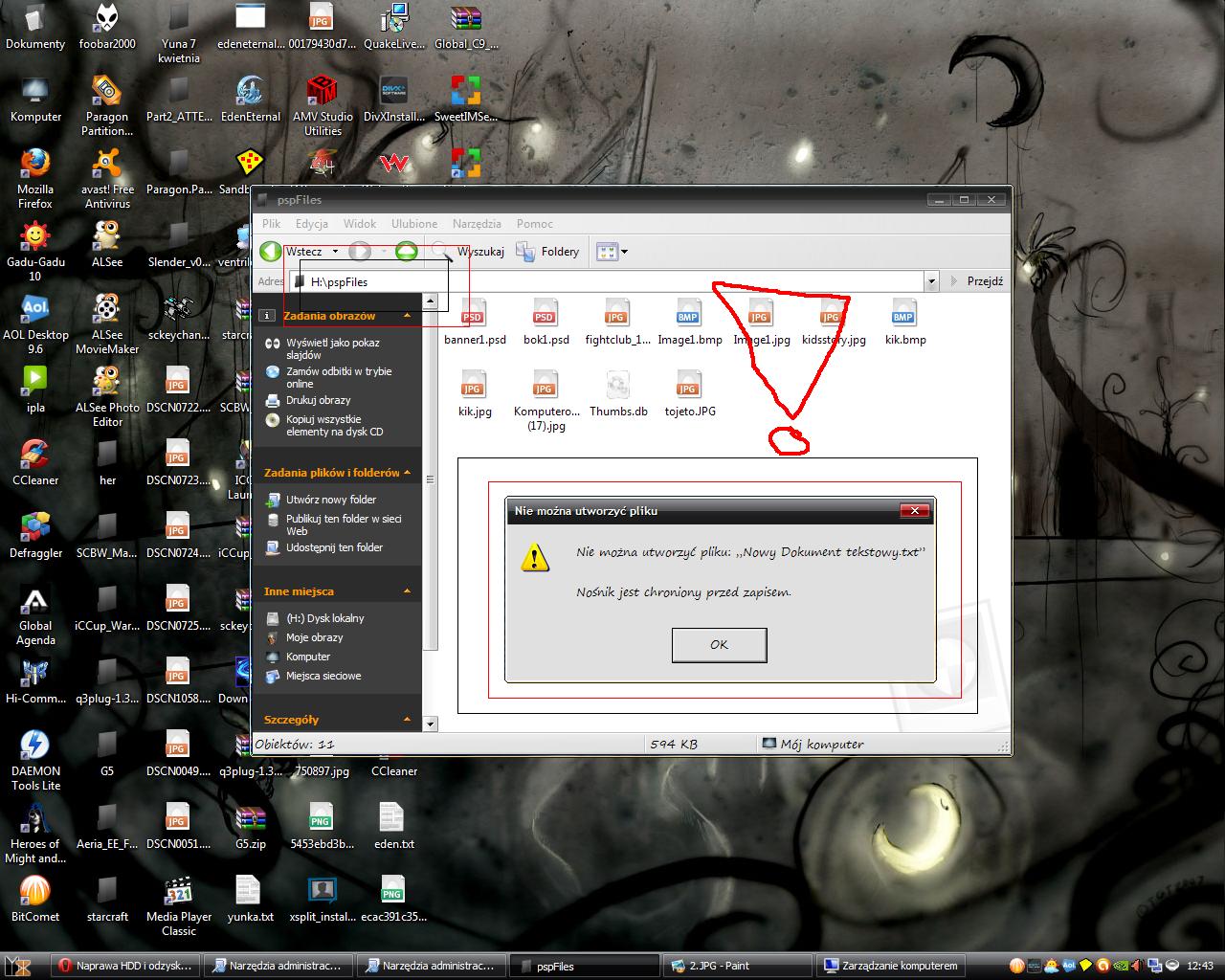

    Jak odblokować partycję chronioną przed zapisem na nowym dysku w Windows XP?
    Dodam tylko że dysk jest w miare nowy... System to Windows XP
    Partycja C: działa jak należy jednak na drugiej partycji nie moge nic zapisać ani usunąć moge tylko czytać...
    Czy da sie to jakoś naprawić aby sie ona wreszcie odblokowała, czy poprostu musze ją całą sformatować i utracić wszystkie dane ?

    Niestety nadal to samo... ta partycja działała poprawie do pewnego momentu... z tego co pamietam komputer mi sie wtedy zawiesił wyskoczył bluescrren cos o pliku dvcpl.dll bodajże... na googlach znalazłem ze tamten plik miał coś związanego ze sterownikami graficznymi... a że miałem wtedy otwartych duzo graficznych aplikacji to było to całkiem możliwe... po tym bluescreenie zablokowała sie ta partycja i tak jest do dziś... jakieś inne pomysły ?
    Naprawiłem problem dzięki temu filmikowi...
    http://www.youtube.com/watch?v=4HRJf4YcjJg
    Zdażyła mi sie dokładnie taka sama sytuacja jak opisana w tym filmie...
    pomogła komenda chkdsk /f H: gdzie H to litera partycji
