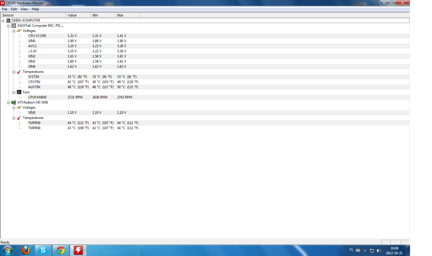

    Daj screen z HWMonitor.
    Wymień pastę termoprzewodzącą/wymień chłodzenie.

    Abudabadi
    prosze :),
    Głośny wiatrak - Głośno chodzący wiatrak i wysoka temperatura
  • #6 11438408
    wojtek0995
    Temperatury prawie żadne, w normie. Można by się pokusić o ustawienie startu podnoszenia prędkości wentylatora względem temperatury w BIOSie.
