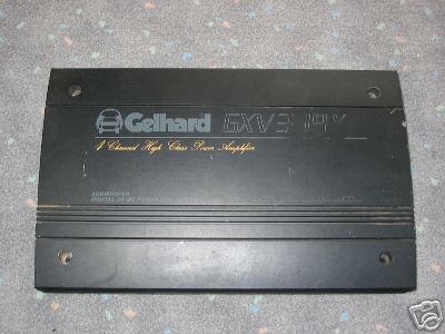

    Witam.Czy kotś może ma wzmak Gelharda i schemt mostkowania ? albo innego to podpatrze jak to zrobić.
    #2 1182192
    renard m.
    Zdjecie albo model przynajmniej podac, kolego Maverick...:)
  • #3 1182212
    maverick79
    Ok ide do garażu zaraz zobacze model
  • #4 1182258
    renard m.
    W tym czasie bede zgadywac...bo to chyba jedyny model tego producenta ktory ma asymetryczny mocowo przod i tyl... :)
    Mostkujesz wedlug zalaczonego zdjecia:
    FRONT: lewy "+" z prawym "+" - przy trybie mono plus masz po lewej stronie...
    REAR: patrz FRONT...
    dodam jeszcze ze wszystkie dane mocowe producenta sa grubo przesadzone :( ...pozdr. R.
  • #5 1182277
    maverick79
    GXV 349 X To ten tak.Jak pzresadzone to ile ma normalnie ? Ile z nego wycisne po zmostkowaniu ?
    #6 1182290
    renard m.
    szczegolow nie znam...ale wstepnie mozesz wszystko podzielic przez dwa, a to i tak jest mocno optymistyczny rachunek...podejrzewam ze ma jeszcze mniej - spojrz chociazby na bezpiecznik...pozdr. R.
  • #7 1182303
    maverick79
    Troche tego nie rozumiem co napisałeś z tym mostkowaniem.Ja mam podłaczoną tube do rear tam jest wieksza moc.Poztym nigdy nie mostkowałem.Mógłbyś jeszcz raz jak laikowi co zrobic ? czym to sie mostkuje zeby czegos nie zepsuć.
    a czy coś trzeba robić wejsciem sygnału.Czy zostawic tak jak jest ?
  • #8 1182334
    renard m.
    OK...wiec bierzesz kabel od Twojej tuby i "plus" tego kabla podpinasz do osmej sruby od prawej strony, "minus" Twojego kabla podpinasz do piatej sruby od prawej strony...i to wszystko...zomostkowane...pozdr. R.
    P.S. na poczatku pomylilem rear i front... mea culpa
  • #9 1182369
    maverick79
    Podobno jak sie mostkuje wzmak to jest wyjscie na tude z 2 plusów 1 plus z jedego kanału 2 z drugiego kanału.Czy dobrze napowno napisałeś ?
  • #10 1182387
    renard m.
    kolego Maverick, prosciej juz nie mozna: kabel od Twojej tuby jest spolaryzowany czyli posiada swoj "+" i "-" wiec bierzesz ten kabel i podlaczasz tak jak o gory napisalem: plus tuby do osmej sruby, a minus do piatej - i to wszystko. Front mozesz zmostkowac dokladnie na tej samej zasadzie...
    ...odnosnie Twojej wypowiedzi: to nalezy do rzadkosci ze laczy sie wlasnie plusy kanalow i uzaleznione jest od budowy wewnetrznej wzmaka
  • #11 1182391
    batonx
    Renard ci dobrze napisał. Przecież łączysz dwa kanały tak jak chciałeś podłączając jak miałeś napisane a poza tym masz nawet linią narysowane jak połączyć w mostku. Łącz tak jak biała linia leci i będzie oki.
    Pozdro
  • #12 1182419
    maverick79
    ok może i tak sie robi dzwonilem przed chwilą do elektronika stąd pytanie o te plusy
  • #13 1182437
    renard m.
    juz pomijajac wszystko: czy nie widzisz Mavick tego mostka zaznaczonego graficznie na zdjeciu 2 ??? biala linia MONO laczaca plusy...do tego nie trzeba nawet opisu...
  • #14 1182451
    maverick79
    ok dzieki za pomoc
