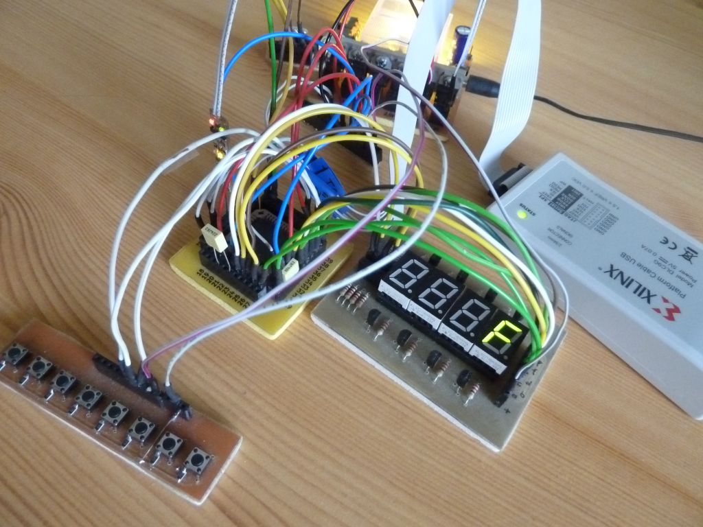

    Od czego zacząć?
    Układy FPGA potrafią być bardzo drogie, więc na początek proponuję wziąć się za CPLD. Xilinx produkuje fajne kostki XC9572XL albo XC2C64 w obudowach PLCC44. Można sobie zrobić prostą płytkę testową, jak na zdjęciu.
    Czym są układy programowalne? Czym są układy programowalne?
    Jeżeli masz port LPT w komputerze to super - możesz sobie zrobić programator na płytce prototypowej za kilka złotych. Jeżeli masz tylko USB to zła wiadomość - niestety czeka Cię wydatek 200zł albo tańsze i uciążliwe prowizoryczne rozwiązania. Na upartego da się zrobić programator na FT232RL, ale zaprogramowanie prostego XC9572XL zajmuje aż 8 minut. Można spróbować także szybszej wersji, FT2232HL - wtedy programowanie zajmuje kilkanaście sekund, ale trzeba wykonać sporo klikaniny. Ja polecam oryginalny programator Xilinx Platform Cable DLC9G - działa zawsze, szybko i z każdym układem.
