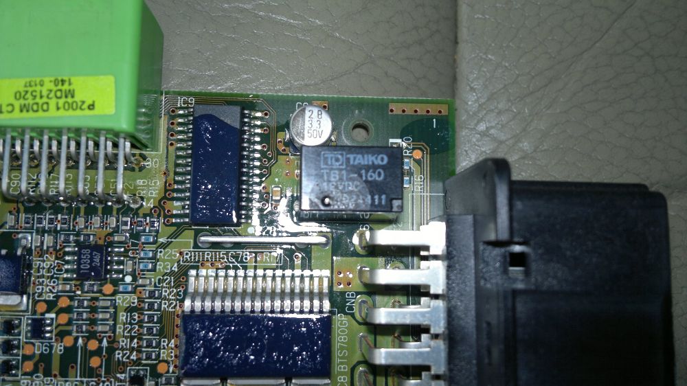

    Mój problem polega na tym że gdy jest ciepło na dworze to jest wszystko dobrze.
    Gdy temperatura spadnie w okolice poniżej 15C zaczynają się problemy.
    Otwieranie auta z pilota otwiera wszystko oprócz drzwi kierowcy w których znajduje się sterownik DDM, nie działką również elektryczne szyby ale tylko z panelu kierowcy, nie działają elektryczne szyby. Wyjąłem sterownik który widać na zdjęciu poniżej, przylutowałem w celu wyeliminowania zimnych lutów ale nic to nie dało, natomiast zauważyłem (drugie zdjęcie) że dzwięk który słychać cały czas "pyrkotania" dochodzi z tego przekaźnika. Wg mojej wiedzy i jakiś tam zdolności wydaje mi się że ten przekaźnik jest uszkodzony tak jakby załapać nie mógł.
    Czy może ktoś by mógł mi pomóc lub nakierować aby poradzić sobie z tym problemem?

    Wiązka w słupku nie jest przypadkiem połamana? Co za problem podmienić /sprawdzić/ przekaźnik? Raczej jego zachowanie to efekt a nie przyczyna usterki.
    Wiązki nie sprawdzałem bo nie przyszło mi do głowy że to ma coś wspólnego tym bardziej że raz działa raz nie.
    Przekaźnik żaden problem tylko jest raz lutowany - też żaden problem poradziłbym sobie z tym ale takiego nigdzie przynajmniej u siebie dostać nie mogę.
    Co do efektu to... po podłączeniu pod komputer "brak komunikacji z DDM" czyli albo CEM się nie komunikuje z nim właśnie że gdzieś jest usterka na połączeniu albo jest problem z CEM bo raz daje napięcie raz nie i tu jestem głupi

    Ciekawy temat. Mam ten sam problem. Na dzień dzisiejszy wystarczy podpięty moduł na chwile wyciągnąć z drzwi i przyłożyć do nawiewu ciepłego . Objawy ustają po 2 minutach. Wadliwa musi być ta płytka na 100%
  • #29 16768246
    KMAuto-Klinika
    w tych modułach jak i w innych np. elektryczne fotele klimatroniki i inne siedzi procesor 2j74y. i to on jest przyczyną tych usterek. po nagrzaniu działa do momentu aż padnie całkiem.
