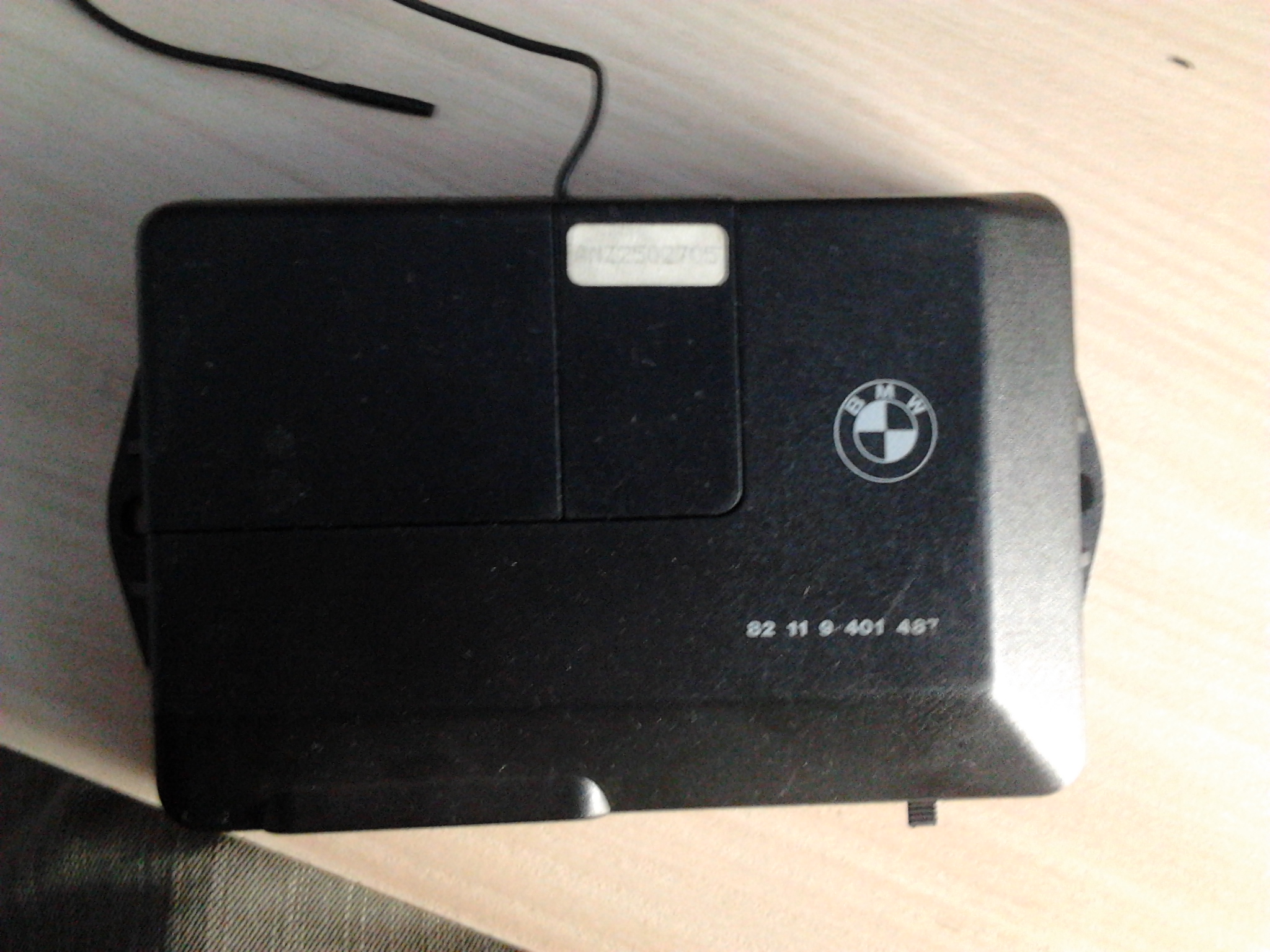

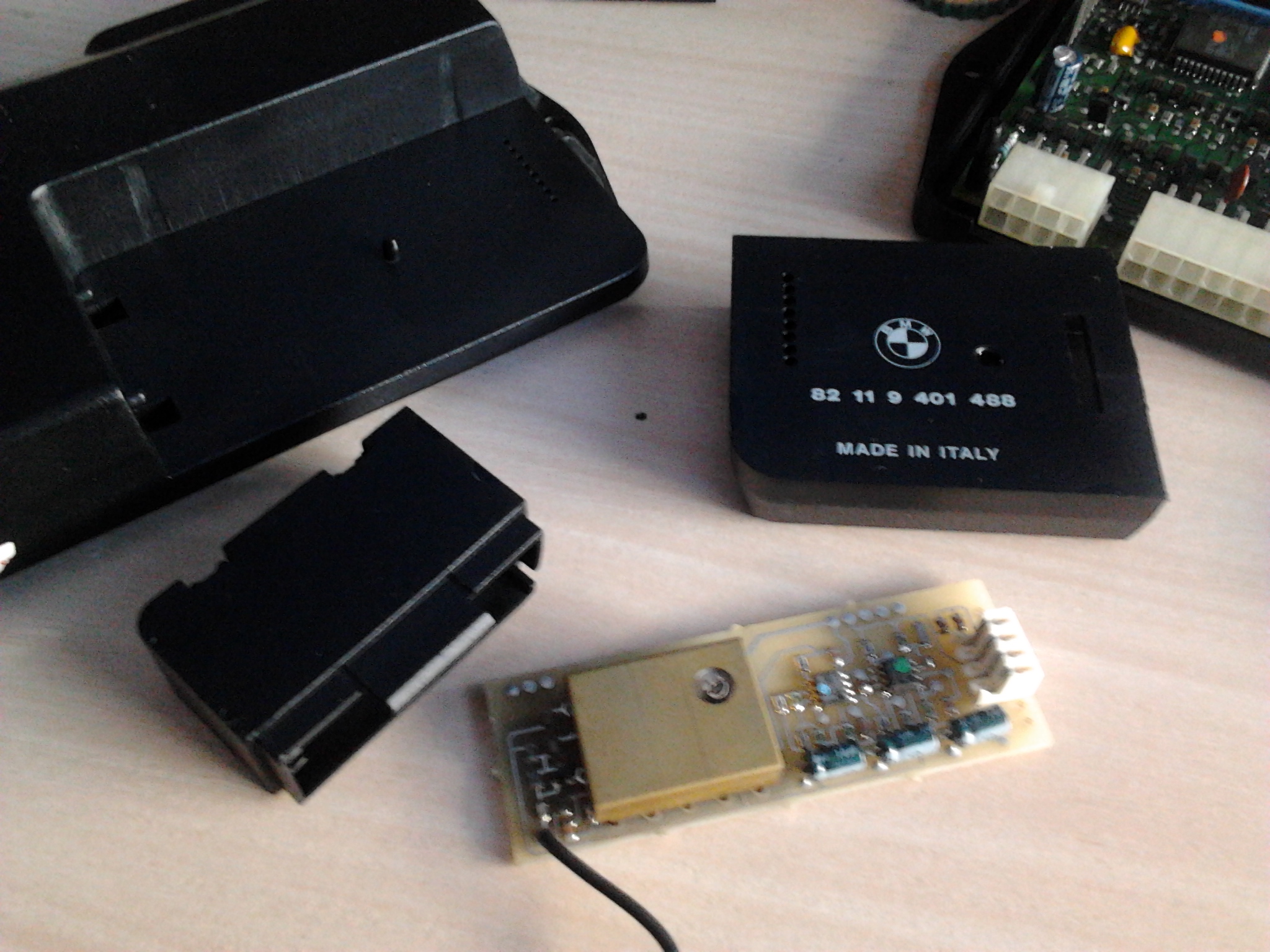

    Problem wygląda następująco, zgubiłem kluczyk razem z pilotem do swojego e36 94r. compact 316i. Znalazłem instrukcję w internecie jak zakodować nowego pilota pod stary alarm jednak był to inny pilot więc pewnie i inny alarm. Na są aukcje z pilotem wyglądającym tak jak mój, i mam pytanie w jaki sposób mógłbym go wkodować?
    Jeszcze jedno aby odpalić auto, które nie zostało otworzone pilotem, musiałem wyjąć alarm umieszczony za schowkiem widoczny na zdjęciach poniżej. Dlatego chce dopasować pilota i ponownie zabezpieczyć auto.
    Numer alarmu 82 11 9 401 487
    Załączam zdjęcia alarmu i pilota podobnego do mojego.

    Pilota znalazłem ostatecznie.
    Zalecam dokupienie tego modułu znajduje się za schowkiem razem z pilotem z używanego auta.
    Dopasowanie pilota wymaga podłączenia auta pod komputer ze specjalnym oprogramowaniem, tak powiedział mój elektryk.
