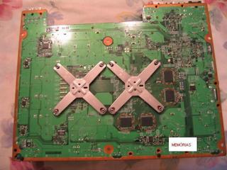

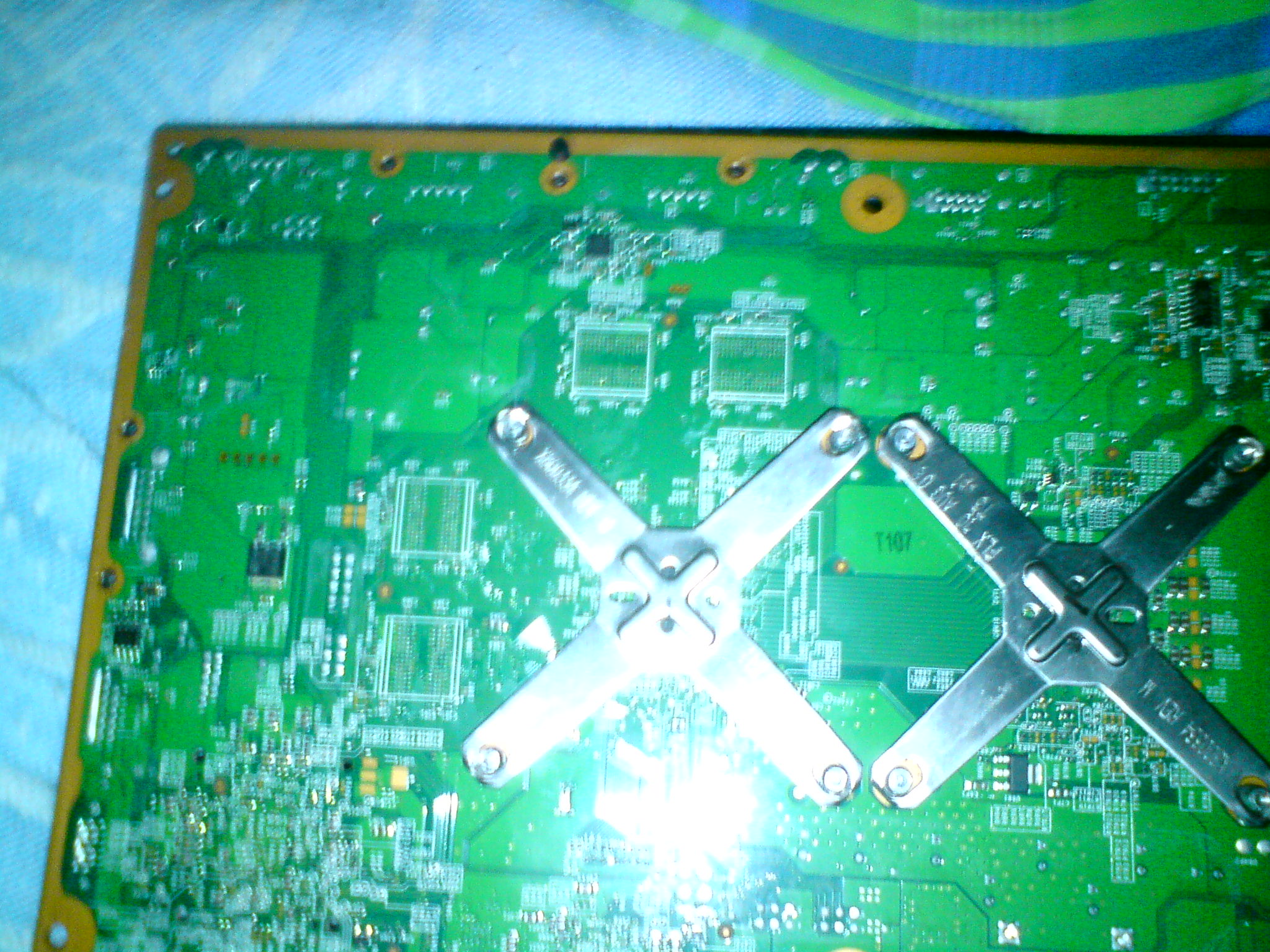

    Dzisiaj chciałem wymienić pastę termo pod gpu ale zaciekawiło mnie te 4 puste miejsca. Czy czasem w tych miejscach nie powinny znajdować się pamięć ram dodam zdjęcie jakby co to xboxa dałem do typa który miał mi go rozkręcić myśle że on coś mógł zrobić bo niestety pojechałem w tedy do domu po kase. Co oznaczają te puste pola na płycie głównej w xbox 360
    Jeśli się okaże że nie mam ramu to co mam zrobić nową płytę kupować czy co
    Mój xbox 360 z płytą falcone

    Płyty główne są standardowe dla wszystkich modeli xbox 360. W zależności od konfiguracji sprzętowej są montowane inne ilości kości ram. Niczego ci nie brakuje na płycie, kości w twoim modelu są zamontowane po drugiej stronie płyty.
    Aby wskrzesić twoją konsolę, należy zrobić reballing, czyli wymianę kulek BGA pod układem GPU. Nie daj się naciągnąć na reflow, czyli wygrzanie.

    Dokładnie kolego, w pewnym momencie MS zrezygnował z montażu RAMu po obu stronach płyty. Zostały te na górze, mają one po prostu podwojoną pojemność. Miało to chyba miejsce w drugiej odsłonie Falcona, gdy zaczęły wychodzić wersje Premium z 60GB dyskiem.
    Co do 0110 to tak się składa że to problem z komunikacją GPU <-> RAM, najczęściej jest to wina GPU ale zdarza się też że robią się zimne luty pod kośćmi RAM.
    Tak jak ebry pisze, naprawiaj tylko i wyłącznie przez reballing. Po reflow konsola padnie znów po jakimś czasie.
