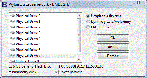

  • Nosił wilk razy kilka... Tym razem trafiło na mnie. Kupiłem pendrajwa ze zmodyfikowanym sterownikiem - przedstawia się jako 32 GB, faktycznie ma tylko 8 GB.
    Szczęśliwie podejrzewałem coś takiego, więc zacząłem od testowania i nie straciłem żadnych danych. Sprzedawca wyrównał mi różnicę między ceną zapłaconą przeze mnie, a faktycznymi cenami penów 8 GB, więc stratny nie byłem i zostałem z pendrajwem niespecjalnie nadającym się do użycia. Problem polegał tylko na wykorzystaniu dostępnej pamięci i pominięciu obszaru, gdzie dane trafiają do niebytu.
    1. Test faktycznej pojemności.
    Wykorzystałem program H2testw. Instrukcja np. tu: Link

    a) Uruchomić program i wybrać odpowiedni dysk (Physical drive).
    Fake pendrive z zawyżoną pojemnością - jak używać

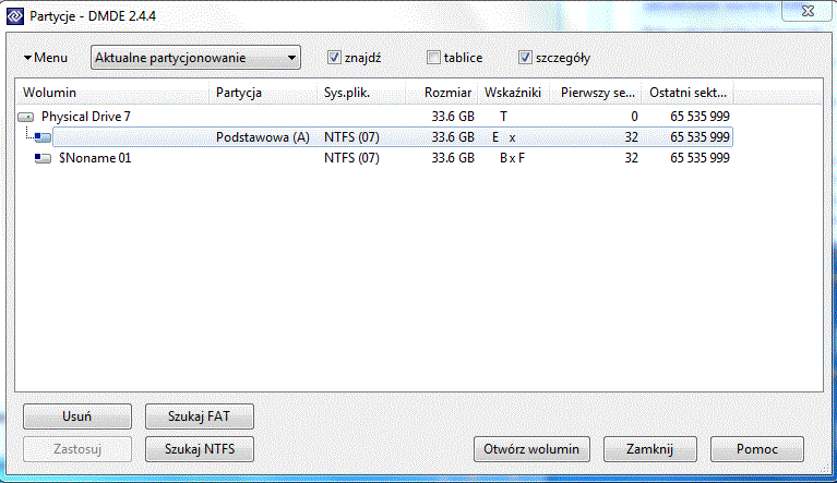

    b) Pojawi się lista partycji. Usunąć wszystkie - opcja jest pod prawym klawiszem myszki.

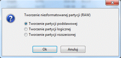

    c) Stworzyć nową partycję RAW (znów pod prawym klawiszem) i wybrać "Tworzenie partycji podstawowej"

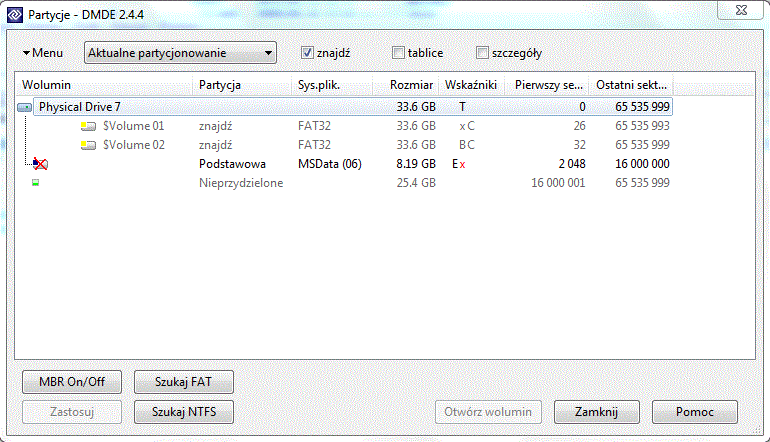

    d) W okienku kreatora pierwszy sektor partycji można zostawić domyślny, natomiast ostatni zmienić na taki, który mieści się w zakresie podanym przez H2testw. U mnie było to 16000000, bo "7.7 GByte OK (16302848 sectors)".
    e) Aby zachować zmiany trzeba klikąć "Zastosuj".
    f) Zakończyć działanie DMDE i sformatować dysk.
