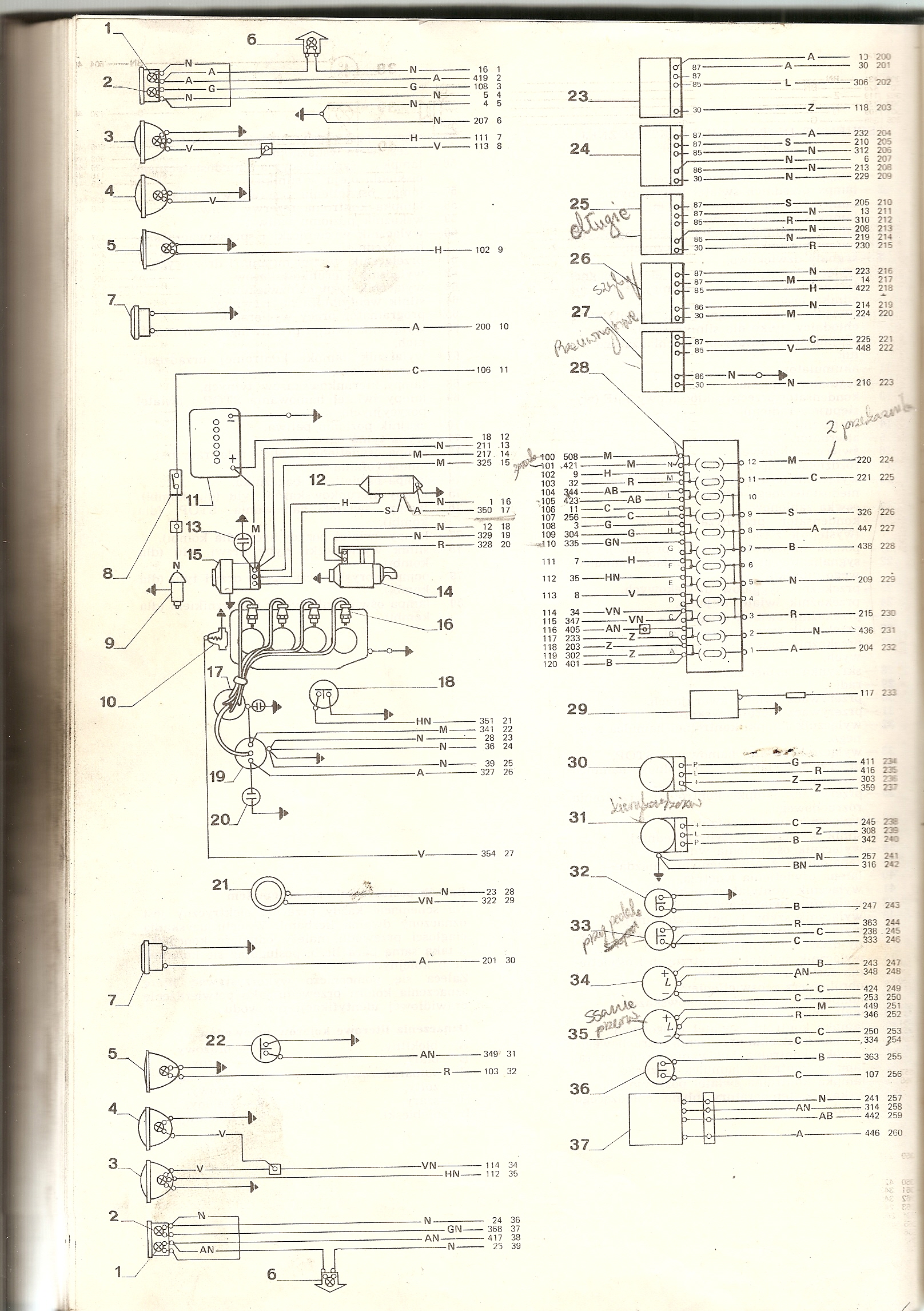

    Sytuacja przedstawia się w ten sposób, wszystko jest podłączone tak jak ma być. Awaryjne są, nie ma kierunków i stopu, jak włączam kierunki zapala się kontrolka ssania i hamulca pod zegarem. Tak samo reagują kontrolki po zaciągnięciu ręcznego, naduszeniu hamulca i wyciągnięciu manetki ssania. Moim zdaniem gdzieś jest spięcie. Niżej zamieszczam schemat, ja już wg. niego i mnie sprawdziłem wszystko, ale mogę się mylić.

    To doprowadź do porządku te "przerywacze" kontrolek, które byłeś uprzejmy wymienić nie wiadomo po co - mają być dwa, w dodatku takie jak były - po jednym dla każdej migającej kontrolki, plus 2 szt. dla kierunkowskazów i awaryjnych. Dopiero wtedy możemy rozmawiać dalej.

    Przerywacze już mam 2 bimetaliczne, jak podepnę zasilanie z awaryjnych do kierunków to działają. Napięcie do kierunków (przerywaczy) idzie od stacyjki przez przerywacz ssania, przerywacz hamulców, czujnik stopu i dopiero przerywacz kierunków. Wg. mnie idzie za małe zasilanie na wszystkie w/w podzespoły.
    Masa w liczniku jest. Takie mam napięcia, na zapłonie:
