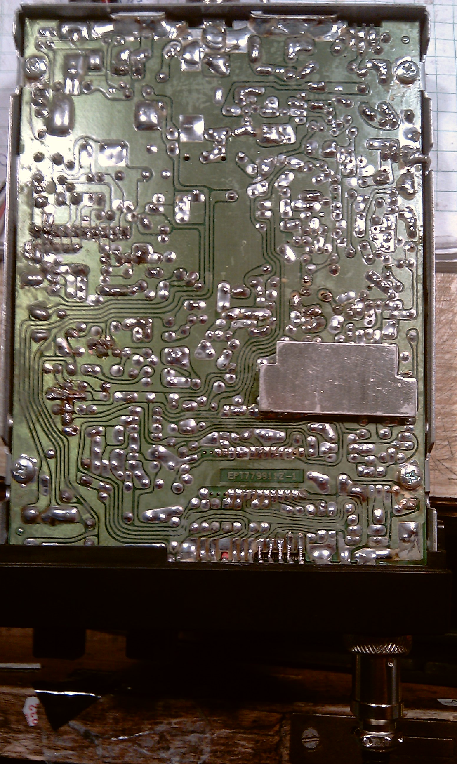

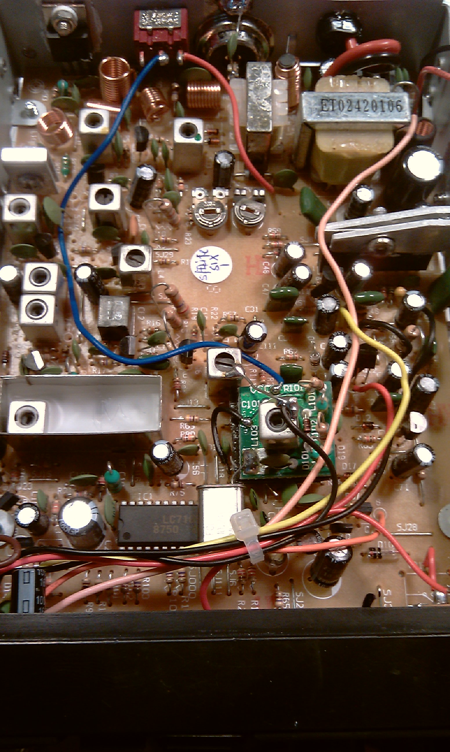

    Witajcie
    Radio CB Sunker Elite SIX ( to samo co ONE ) po podpięciu anteny zamyka blokadę szumów SQ ,a po odłączeniu masy anteny, odbiór wraca co normy, squelch działa.
    W radiu wymieniono po uszkodzeniu układ UTC7217 ; tranzystor Q12/Q11

  • #3 11444788
    ARTURSSS2
    Po podłączeniu anteny zamyka się blokada szumów, tylko najbliższe stacje są słyszalne. Po odkręceniu wtyczki odjęciu masy blokada działa poprawnie.

  • #4 11447286
    bc211
    Poziom 30  
