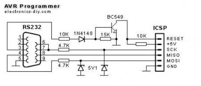

    Historia jak pewnie wiele innych :D Zbudowałem dekoder RDS na TDA7330 i ATtiny2313. Nie dlatego, żeby się wdrożyc w procesory, tylko dlatego, że w handlu nie ma gotowych dekoderów. No i zaprogramowanie mnie przerosło :D Zrobiłem prosty programator szeregowy, zaprogramowałem PonyProgiem i dekoder nie działa. W układzie, w którym raczej nie miałby prawa nie działać, gdyby był sprawny - sygnał biorę z wyjścia detektora w radiu z RDS, które w tym samym czasie RDS odbiera. Ponieważ wziąłem sobie do serca regulamin działu, zacząłem zgłębiać zagadnienie. Ale im dalej w las, tym więcej drzew. Najpierw doszedłem do tego, że mimo, że fusebity są podane na stronie (link poniżej), to i tak mogłem je źle ustawić. Potem okazało się, że procesor może w ogóle kwalifikować się do odblokowania AVR Doctorem, bodajże w związku z czymś określonym literowo-liczbowym skrótem (żadnych szczegółów nie pamiętam, bo to było już jakiś czas temu), którego znaczenia nie udałoby mi się od razu poznać, tylko musiałbym poświęcić na to sporo czasu. W końcu uznałem, że ten pojedynczy układ nie jest wart wkładania tyle czasu i wysiłku - jest to mój pierwszy układ na procesorze i pewnie jak na razie ostatni. Zresztą żeby wypełnić samą procedurę podaną tutaj:

    #2 11444406
    oj
    Podczas programowania ATtiny2313 przełączasz FUSE na generator zewnętrzny dlatego nie możesz ponownie je oczytać/zapisać.
    Ponowne programowanie musi być zrobione z podłączonym układem TDA7330 razem z jego kwarcem.
    Jeżeli nie można oczytać/zapisać to:
    1. Nie działa oscylator TDA7330 lub
    2. Przestawiony został FUSE RSTDISBL lub SPIEN
    Odblokować można tak, jeżeli nie działa oscylator TDA7330
    Link

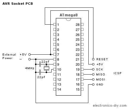

    Mam ten programator:
    [ATtiny2313] Jak poprawnie zaprogramować dekoder RDS na TDA7330?
    Z tym, że z zewnętrznym zasilaniem, bo tak, jak jest na schemacie nie działał. Plus 2 kondensatory 22 pF i kwarc 4 MHz. Nie umożliwia on (przynajmniej tak, jak ja go zrobiłem) programowania w docelowym układzie.

    Kwarc musi być taki jak tam jest podany; 4.332MHz
    tzn. 4 MHz mam w programatorze, w dekoderze jest 4,332.

    No więc tak: zabrałem się za to - początkującym polecam stronę http://mikrokontrolery.blogspot.com (do Moderatorów: jeśli podawanie linków do takich stron jest niezgodne z regulaminem, to proszę o usunięcie tego linku). Informacje tam zawarte bardzo dużo mi wyjaśniły w takich właśnie podstawowych kwestiach, które mogą utrudniać albo uniemożliwiać programowanie mikrokontrolerów.
    Ale do tej pory nie udało mi się tego attiny zaprogramować. Zrobiłem programator od nowa, w wersji podłączanej do dekodera. No i teraz w ogóle nie widział procesora. Kombinowałem, zmieniałem różne rzeczy, tym razem już w sposób bardziej świadomy, ale nic z tego.
